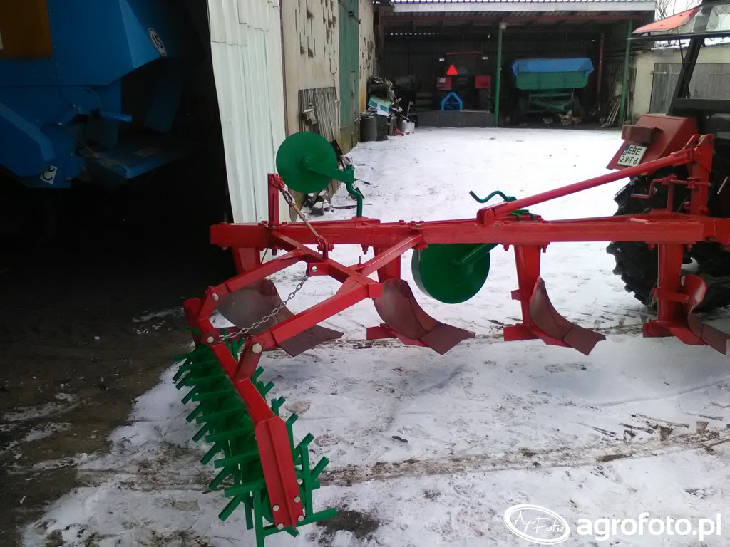

Po remoncie z nawą kolczatka. Zobaczymy jak to będzie się spisywać.
Też kupiłem kolczatkę do 4 skibowca zrobiłem ramkę mocowania łańcuchów i niestety leży pod płotem ,myślałem nad mocowaniem do pługa jak i z czego to zrobić aby miało to wygląd nie za ciężkie było i tak czas leci i nie zrobione ,twój pomysł podoba mnie się jednak czy nie za delikatny ,ile waży twoja kolczatka ,moją nie ważyłem ale ok 150 kg ma
Ja rego nie będę ciagal :) ursus 385 powinien spokojnie das sobie z tym rade.
Marian2011-moja ma okolo 100kg. Rama zrobiona z profila 50x50x5 odciag boczny 40x40 4 gorny to sruba rzymska 20 co ma za zadanie utrzymac wszystko. Jak na razie nie widze by sie coc wyginalo. Dzieki ze sie podoba jak cos pytaj. Dodam jeszcze ze kokczatke do transpoetu mozna skladac. Pozdrawiam
