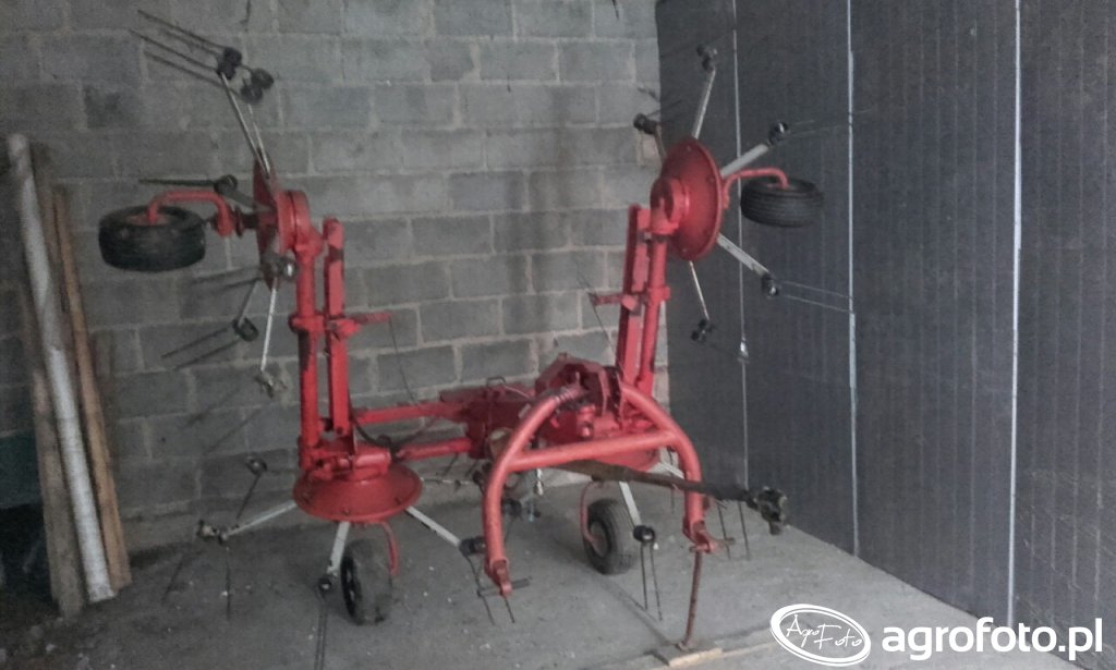

das21 47 Opublikowano 6 Stycznia 2016 ogólnie wszystko ok tylko dwie środkowa gwiazdy mają trochę luzu ale to się zobaczy jak będzie cieplej Odnośnik do komentarza https://www.agrofoto.pl/forum/gallery/image/621177-kuhn-gf-5000h/#findComment-1844557
URSUS16 278 Opublikowano 6 Stycznia 2016 Zamiast tej felli kup sobie kuhna http://olx.pl/oferta/przetrzasacz-kuhn-gf-5001mh-digidrive-CID757-IDaOXTt.html Ma ją długo już. Może za troche ponad 5 sprzeda. Ci od tej felli ci nie zejdą z ceny, a sprzedają tą felle chyba od sierpnia albo i dłużej. @das21 Zapewne klin do wymiany na wałki idącym z przekładni na gwiazdy. Nie pisz komentarza pod komentarzem. Używaj opcji "edytuj". @danielhaker Odnośnik do komentarza https://www.agrofoto.pl/forum/gallery/image/621177-kuhn-gf-5000h/#findComment-1844561

das21 47 Opublikowano 6 Stycznia 2016 @Ursus a gdzie można ten klin dostać albo wgl części do niej? bo patrzalem w Internecie tak na szybko to coś nie mogę znaleźć A Ty też masz taką przetrzasarke ? Odnośnik do komentarza https://www.agrofoto.pl/forum/gallery/image/621177-kuhn-gf-5000h/#findComment-1844583
malopolanin64 421 Opublikowano 6 Stycznia 2016 Zapewne to normalny klin do wałka między trybem a wałkiem. Odnośnik do komentarza https://www.agrofoto.pl/forum/gallery/image/621177-kuhn-gf-5000h/#findComment-1844587

URSUS16 278 Opublikowano 6 Stycznia 2016 http://www.kramp.com/shop-pl/pl/129867/500914/0/Napęd+główny%2C+pasuje+do%3A+Kuhn+GF+5000+MH+++5000+MHA klin z obrazka o nr 15 i 29 @zetor10145turbo95 Kuhna kupuj Pewnie do 360 bys chcial tą przewracarke to fajnym wyborem byłby model kuhn 5001 czyli np ta z linku ktory wkleiłem. Do skladnia gwiazd musisz wlaczyc walek, W innych modelach/ firmach masz boczne gwiazdy na krzyżakach czyli musialbys wyjmować wałek na czas skladania. Ta z linku ma łączenie na tzw palcach czyli digidrive przez co gwiazdy mogą sie kręcić kiedy byś je składał do pionu. Nie musialbys walka wypinać .@das21 Tak mam taką przewracarke tylko troche nowszą Odnośnik do komentarza https://www.agrofoto.pl/forum/gallery/image/621177-kuhn-gf-5000h/#findComment-1844619

das21 47 Opublikowano 6 Stycznia 2016 @Ursus ile i jaki olej powinien być w tej głównej przekładni ? Odnośnik do komentarza https://www.agrofoto.pl/forum/gallery/image/621177-kuhn-gf-5000h/#findComment-1844626
malopolanin64 421 Opublikowano 6 Stycznia 2016 Raczej t 25 mozesz sobie odpuścic bo jednak hydraulicznie skałdana i 5 metrów to juz ponad 400kg waży a C-360 znowu kłopotliwa z tym wałkiem bo moja fella własnie na krzyżakach i pewnie bedzie chdoził w niej albo 2812 albo fendt. A jak by coś ktos to mam katalog do felli TH Odnośnik do komentarza https://www.agrofoto.pl/forum/gallery/image/621177-kuhn-gf-5000h/#findComment-1844631
das21 47 Opublikowano 6 Stycznia 2016 tak sobie mysle czy te kliny mają coś wspólnego z tym że te gwiazdy się ruszają ? ja to bardziej myślałem że poszło jakieś łożysko albo gdzieś na tej ośce do chodzi całą gwiazdą cos podłożył by docisnąć do tej przekładni do / co* Nie pisz komentarza pod komentarzem. Używaj opcji "edytuj" @danielhaker Odnośnik do komentarza https://www.agrofoto.pl/forum/gallery/image/621177-kuhn-gf-5000h/#findComment-1844632
URSUS16 278 Opublikowano 6 Stycznia 2016 @das21 Przekładnia jest na smar, jak wszystko w niej. @zetor10145turbo95 Waga to ok 500kg, ale masz wysunięty ciężar do tyłu tak jak kosiarce rotacyjnej. U mnie 330 dawała rade bez problemu, ale drugi problem to dosyć szeroko rozstawione ramiona wieżyczki. Trzeba na sztywno odciągami ściągnąć, żeby błotnika nie zagiąć. Fajne jest w niej to, że przestawiasz kółko na skos i masz funkcje odgrabiania od granicy, przez co trawa na leci do sąsiada czy też na granice. Regulacja wysokości i tzw luźna wierzyczka to kolejne plusy. Nie każda inna przewracarka to ma. Niby takie szczegóły, ale sie czlowiek nie denerwuje chociaż. Jeżeli masz luz gwiazdy wzgledem to pewnie klin, bo on po prostu się odciska. Chyba że masz jakieś inne luzy typu góra dół. To nie jest skomplikowana konstrukcja Dużo w niej kołków http://serwis.nac.com.pl/index.php/action_towar/mode_show/ID_7089/kolek-zabezpieczajacy-wirnika-glownego-(rurkowy-5x32)-db7551 Także trzeba mieć jakieś dobre wybijaki Nie pisz komentarza pod komentarzem. Używaj opcji "edytuj" @danielhaker Odnośnik do komentarza https://www.agrofoto.pl/forum/gallery/image/621177-kuhn-gf-5000h/#findComment-1844646

URSUS16 278 Opublikowano 6 Stycznia 2016 Luz gwiazdy wzgledem drugiej gwiazdy chcialem napisać heh. Nie mam opcji edytuj- pisze z aplikacji na tel. Odnośnik do komentarza https://www.agrofoto.pl/forum/gallery/image/621177-kuhn-gf-5000h/#findComment-1844648
das21 47 Opublikowano 6 Stycznia 2016 właśnie powinni poprawić ta aplikacja bo też często byków nawale i nie ma jak poprawić ;/ właśnie i to mi głównie chodzi że jest luz gora/dol bo jak się ja postawi na ziemi to się dociska i nie ma tego luzu ale dziwne bo tylko te srodkowe takie są a boczne są ok Odnośnik do komentarza https://www.agrofoto.pl/forum/gallery/image/621177-kuhn-gf-5000h/#findComment-1844655
