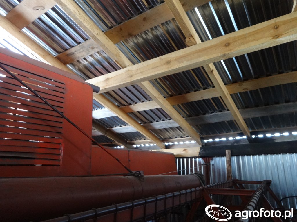

Bizon pod wiatą, tak się parkuje na zimę, w oczekiwaniu na pomocnika lub jak to woli wybawcę od górzystej roboty

Bizon się wyrabia na 15ha starcza ale sieczkarnia potrzebna a w dziadka już ostro inwestować nie będę   ;) Z dachu się skrapla ta część jest do południa :D  wietrzenie pomaga odsuwam bramę i mam przewiew  :o nawet teraz któregoś pięknego dnia wietrzyłem  B) miałem przybijać termoparę ale szkodniki wejdą to odpuściłem sobie wietrzę i tyle  :)
Justyna69 -Dzięki   :D
prorok- Drewno nie całkiem deski z budowy z pod stropu ze swego lasu tak swoje   B) A krokwie i belki kupiłem za 7szt krokwi 14cmx7cmx 6,5m i belki 20cm x 10cm x 6,20m zapłaciłem 650zł z transportem   :huh: konserwacja drewno było tak mokre że drewnochrony się wcale nie lepiły podczas montażu   ;) ropa odpada olej przepracowany idzie ale czasu lub maszyna przeszkadza w pracy bo troszkę skapuje   :P będzie obok Bizona niby MF 620 lub Claas
Jeszcze słabo znasz życie. Zasada jest taka,że nad ranem gdy pojawia się rosa wsiąka w filc a w ciągu dnia wysycha zamiast skraplać się i spadać na ziemię. Ten sam proces zachodzi każdego dnia gdy temperatury są tzw. przez 0. Filc ma grubość 1mm i służy tylko do przytrzymania jednodniowej rosy a nie magazynuje wilgoci nie wiadomo jak długo. Mamy 2 lata i jak narazie sprawdza się znakomicie nic nie kapie i nie gnije. Taki blachy stosuje się powszechnie na dach.http://allegro.pl/listing/listing.php?order=m&string=Blacha+trapezowa+z+pow%C5%82ok%C4%85+antyskropleniow%C4%85+%28FILC%29&bmatch=engagement-v6-promo-sm-sqm-dyn-fuzzy-v1-uni-1-5-1218.
Marciness -Może i tak z tym życiem  ale wiata stoi już 3 lat i blacha z filcem nie była tak popularna w moich stronach nawet w ofercie firmy Solan nie było tak owej blachy profil T-18 eco mam czyli z filcem T-18 to cena  24zł płaciłem po 17zł za zwykły alucynk .A jak spadnie te kilka kropel to i tak szkód nie narobi jeszcze ktoś powie że lepiej było kryć eternitem bo tam się nie skrapla
