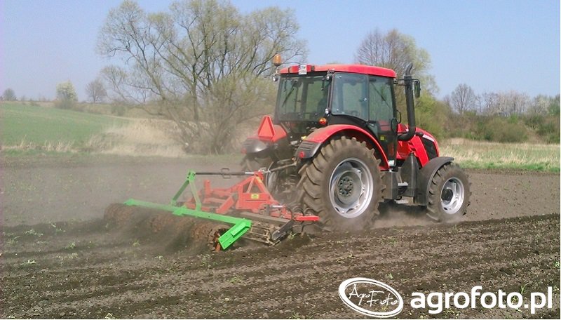

tedizetor56 95 Opublikowano 7 Stycznia 2016 witam.chciałem zapytać czy podczas mycia tylnej szyby woda nie przesiąka pod dachem do środka przez tą gąbkę miedzy ramą kabiny a dachem,bo u mnie kapie z głośników po myciu Odnośnik do komentarza https://www.agrofoto.pl/forum/gallery/image/619596-zetor-proxima-power-110/#findComment-1845250
Gość Opublikowano 13 Stycznia 2016 witam.chciałem zapytać czy podczas mycia tylnej szyby woda nie przesiąka pod dachem do środka przez tą gąbkę miedzy ramą kabiny a dachem,bo u mnie kapie z głośników po myciu leciała woda ale podcięli podsufitkę bo wystawała na zewnątrz i jest spokój to ponoc makament tych kabin serwisant mówił że to samo było w forterrach, oby na tym skończyły się twoje problemy, bo jest więcej bolączek tego modelu. Odnośnik do komentarza https://www.agrofoto.pl/forum/gallery/image/619596-zetor-proxima-power-110/#findComment-1850410
