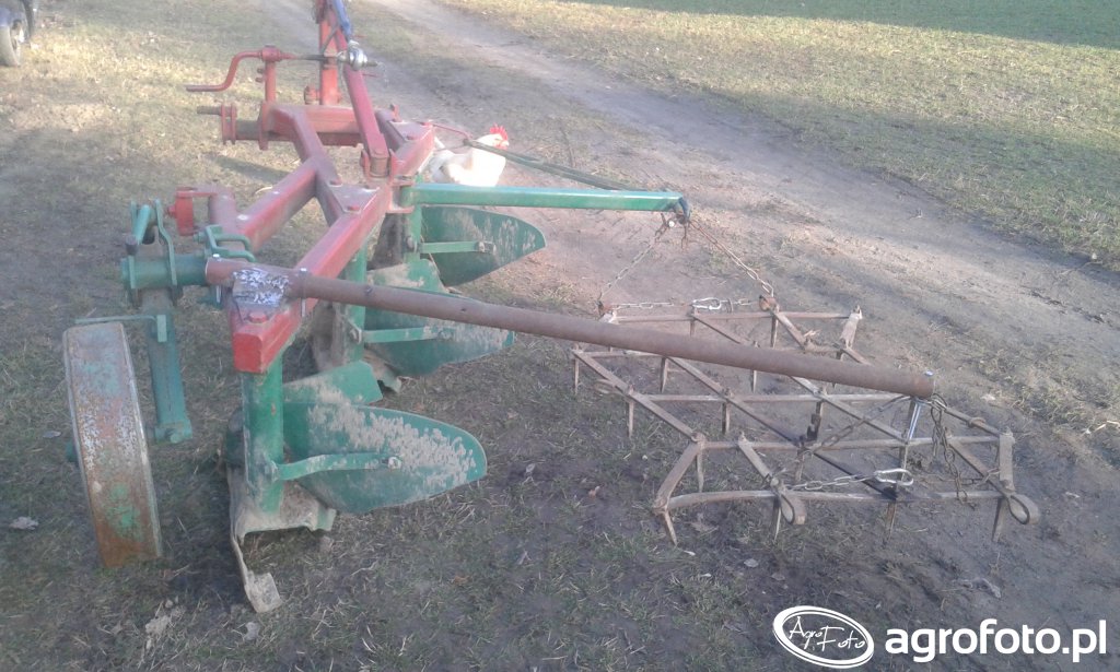

Jak sądzicie takie mocowanie brony zda egzamin?
bejba 221 Opublikowano 24 Grudnia 2015 według mnie to wytrzyma. Ja u siebie mam też zamiar tak zrobić Odnośnik do komentarza https://www.agrofoto.pl/forum/gallery/image/619412-agromet-3-0231/#findComment-1835281
Krzysiek3110 292 Opublikowano 24 Grudnia 2015 mam całkiem podobnie. z tym ze ta nie pomalowana rura jest dłuższa, bardziej do tyłu i łańcuszki mam dłuższe Odnośnik do komentarza https://www.agrofoto.pl/forum/gallery/image/619412-agromet-3-0231/#findComment-1835292
pawlus224 2672 Opublikowano 25 Grudnia 2015 U mnie zdaje tylko z tyłu brony mam łańcuszek zamocowany bardziej przy środkowej części brony , mniejwięcej do tych samych płaskowników co u Ciebie , ale z drugiej strony tego płaskownika ( tam gdzie śruba ) . Jeśli z przodu nie będzie się przesuwał łańcuch na tych uszach to będzie ok , jeśli będzie to może ją przestawiać raz pod lewy raz pod drugi bok . Odnośnik do komentarza https://www.agrofoto.pl/forum/gallery/image/619412-agromet-3-0231/#findComment-1835659
