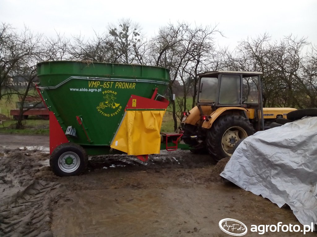

Troche słaba pogoda na zdjęcia nowy nabytek
Duch 1 Opublikowano 18 Grudnia 2015 Dla ilu sztuk będzie mieszał? Odnośnik do komentarza https://www.agrofoto.pl/forum/gallery/image/618686-pronar-i-ursus/#findComment-1831547
Gość marekfarmer Opublikowano 18 Grudnia 2015 gratki jaka cena i pojemności masz w nim wagę Odnośnik do komentarza https://www.agrofoto.pl/forum/gallery/image/618686-pronar-i-ursus/#findComment-1831554
mati5720 48 Opublikowano 18 Grudnia 2015 Na dzisiaj to miesza dla 23szt dojnych.47 tys 6m3 tak ma wagę Odnośnik do komentarza https://www.agrofoto.pl/forum/gallery/image/618686-pronar-i-ursus/#findComment-1831563
Marcin5885 88 Opublikowano 18 Grudnia 2015 ile czasu mieszasz? masz przekładnie redukcyjną? ursus mocno czuje? Odnośnik do komentarza https://www.agrofoto.pl/forum/gallery/image/618686-pronar-i-ursus/#findComment-1831746
Rolnik7343 5862 Opublikowano 18 Grudnia 2015 Ludzie mówią ze przez kształt zbiorika pasza miesza sie tyko w srodku a po bokach zostaje czy to prawda ? Jak jest w twoim przypadku ? Odnośnik do komentarza https://www.agrofoto.pl/forum/gallery/image/618686-pronar-i-ursus/#findComment-1831751
Marcin5885 88 Opublikowano 18 Grudnia 2015 u nas we wsi dwóch rolników miało na testach wozy z pronaru takiego i większego i byli nie zadowoleni, jak wrzucisz bele to do póki nie potnie chociaż trochę to stoi na przeciw nożu, przynajmniej tak jest u mnie, później miesza normalnie, nie wiem czy dobrze zrozumiałem pytanie. Odnośnik do komentarza https://www.agrofoto.pl/forum/gallery/image/618686-pronar-i-ursus/#findComment-1831753
TheJano321 31 Opublikowano 18 Grudnia 2015 Gratulację Odnośnik do komentarza https://www.agrofoto.pl/forum/gallery/image/618686-pronar-i-ursus/#findComment-1831772
mati5720 48 Opublikowano 19 Grudnia 2015 Mieszam około 30 minut nie mam przekładni mieszam przez biegi na 2 no 3p troche czuje.Moim zdaniem to dobrze jak bela stoi na przeciwnożu bo sie zablokuje i jest cięta wtedy niżeli miała by się kręcić w koło@thejano dzięki Odnośnik do komentarza https://www.agrofoto.pl/forum/gallery/image/618686-pronar-i-ursus/#findComment-1831806
Marcin5885 88 Opublikowano 19 Grudnia 2015 to jest 6m3 plus nadstawka 2m3? Odnośnik do komentarza https://www.agrofoto.pl/forum/gallery/image/618686-pronar-i-ursus/#findComment-1831823
mati5720 48 Opublikowano 19 Grudnia 2015 6m z nadstawką Odnośnik do komentarza https://www.agrofoto.pl/forum/gallery/image/618686-pronar-i-ursus/#findComment-1831831
Marcin5885 88 Opublikowano 19 Grudnia 2015 ja do swojego też będę montować nadstawkę Odnośnik do komentarza https://www.agrofoto.pl/forum/gallery/image/618686-pronar-i-ursus/#findComment-1831880
mati5720 48 Opublikowano 19 Grudnia 2015 A książkowo ten twój na ile szt jest przewidziany ? Odnośnik do komentarza https://www.agrofoto.pl/forum/gallery/image/618686-pronar-i-ursus/#findComment-1831902
Marcin5885 88 Opublikowano 19 Grudnia 2015 a nawet nie wiem w tych papierach co ja mam nie ma takich danych mój ma 7,5m mieszam ponad tonę to jakieś 3/4 wozu chce żeby był wyższy bo jak wrzucę suchą bele to do póki nie potnie to górą trochę wylatuje i muszę chodzić zagrabiać Odnośnik do komentarza https://www.agrofoto.pl/forum/gallery/image/618686-pronar-i-ursus/#findComment-1831986
mati5720 48 Opublikowano 19 Grudnia 2015 Może przeciwnoże wyłącz na początek Odnośnik do komentarza https://www.agrofoto.pl/forum/gallery/image/618686-pronar-i-ursus/#findComment-1832278
Marcin5885 88 Opublikowano 23 Grudnia 2015 przeciwnoże mam ustawione na połowę Odnośnik do komentarza https://www.agrofoto.pl/forum/gallery/image/618686-pronar-i-ursus/#findComment-1834421
