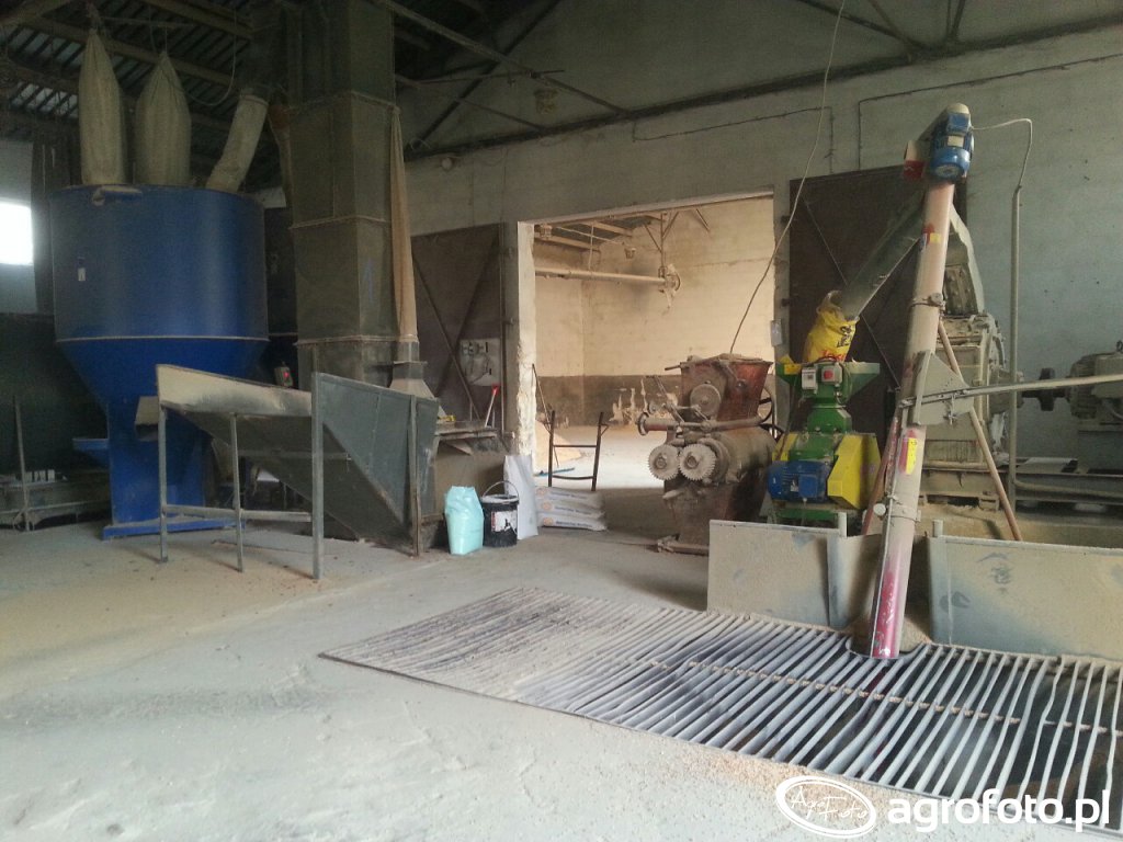

Pavel 12 Opublikowano 13 Grudnia 2015 Za mieszalnikiem pionowym jest poziomy? Dlaczego tyle gniotowników? I jak 'sruta' trafia z gniotownika do mieszlnika? Odnośnik do komentarza https://www.agrofoto.pl/forum/gallery/image/618157-mieszalnia-pasz/#findComment-1828670
claastucano 57 Opublikowano 13 Grudnia 2015 jeden ten stary gniotownik jest nieużywany ten nowy gniotownik jest używany tylko przy robieniu paszy dla cieląt. dla dużych byków ziarno trafia do tego dużego swego srutownika potem przenośniki em podłogowym trafia do przenośnika kubełkowego z którego trafia do jednego mieszalnikow a następnie zmijka do drugiego pomieszczenia z którego sypie się turem do paszowozu. Są dwa mieszalniki z tego powodu że jeśli się robi do pierwszego to drugi za ten czas wsypujemy i tak na zmianę. W ciągu 4 godzin we dwóch zrobimy ok 12 t gotowej paszy Odnośnik do komentarza https://www.agrofoto.pl/forum/gallery/image/618157-mieszalnia-pasz/#findComment-1828675
simson2812 424 Opublikowano 13 Grudnia 2015 kolego powiedz czy dla byków ospa powinna być jak puder czy raczej ziarno na 3 i już jest dobrze bo są różne typy Odnośnik do komentarza https://www.agrofoto.pl/forum/gallery/image/618157-mieszalnia-pasz/#findComment-1828676
artur125 1328 Opublikowano 13 Grudnia 2015 dla byków najlepsza jest po gniotowniku, takie płatki. Po śrutowniku bijakowym lepsza dla świń Odnośnik do komentarza https://www.agrofoto.pl/forum/gallery/image/618157-mieszalnia-pasz/#findComment-1828682
Pavel 12 Opublikowano 13 Grudnia 2015 Doza mech ma podlaczony jeszcze srutownik ssaci tlaczacy czy ten odpylacz tak przy okazji tylko? Moglbys dac foto poziomego mieszalnika z zewnatrz i ze srodka? Jakiej jest pojemnosci, marki i jakiej mocy ma silnik kW? Odnośnik do komentarza https://www.agrofoto.pl/forum/gallery/image/618157-mieszalnia-pasz/#findComment-1828685
claastucano 57 Opublikowano 13 Grudnia 2015 lepsza dla byków jest pasza po gniotowniku kolega artur125 ma rację ale srutownikiem wszystko szybciej idzie i ostatnio śrut rzepakowy bardzo gruba przyszła i trzeba było mieli razem ze zbożem i w gniotowniku ona by nie szła. Wykorzystywany jest tylko mieszalnik pionowy te dwa niebieskie a ten poziomy był kiedyś nie jest teraz użytkowany i nawet nie wiem jaki tam silnik napędza to. odpylacz przy dozą mech jest przy okazji Odnośnik do komentarza https://www.agrofoto.pl/forum/gallery/image/618157-mieszalnia-pasz/#findComment-1828798
Pavel 12 Opublikowano 13 Grudnia 2015 Dlaczego nie uzywacie ooziomych?? Odnośnik do komentarza https://www.agrofoto.pl/forum/gallery/image/618157-mieszalnia-pasz/#findComment-1828940
claastucano 57 Opublikowano 13 Grudnia 2015 Szczeze nawet nie wiem dlaczego bo pracuje tu dopiero rok w tym gospodarstwie ale wydaje mi się ze z poziomych zbyt długo się mieszał i trzeba było czekać aż wyleci i dopiero robić następna a tak są dwie mieszalki i jedna się robi druga się wysypuje Odnośnik do komentarza https://www.agrofoto.pl/forum/gallery/image/618157-mieszalnia-pasz/#findComment-1828942
