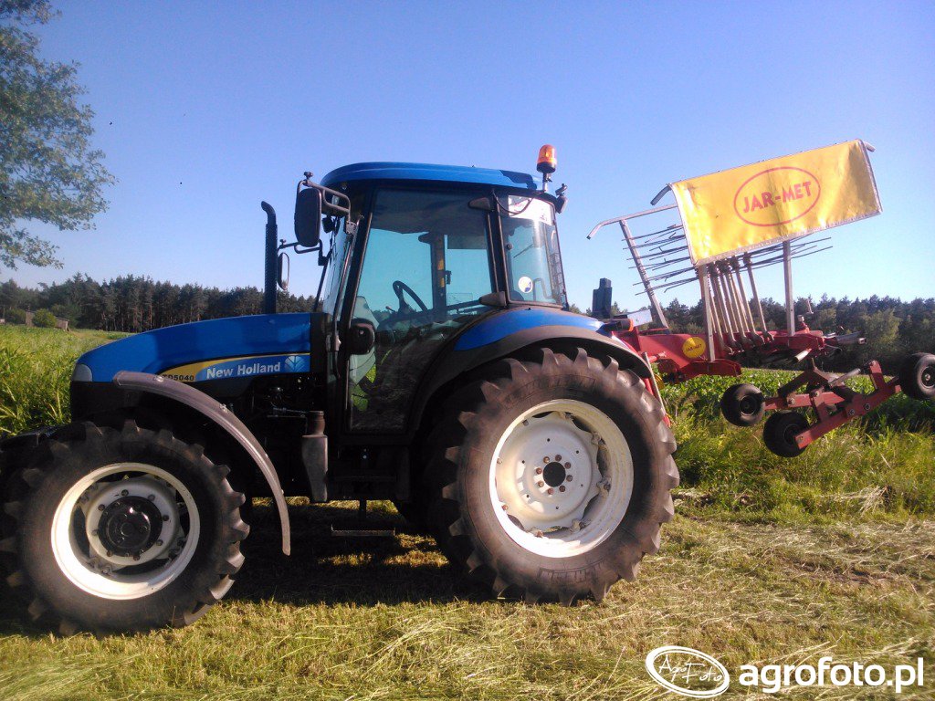

krzychu95 13 Opublikowano 21 Grudnia 2015 Jak się jar-met sprawuje? Polecasz? Sprzedawca mówił, ze przekładnia lipna, ale w porównaniu do Samasza kilka tys taniej Odnośnik do komentarza https://www.agrofoto.pl/forum/gallery/image/618056-new-holland-i-jar-met/#findComment-1833631
gotchisc 56 Opublikowano 23 Grudnia 2015 użytkuje ja juz 3 lata i narazie bezawaryjne, z przekładnia żadnych problemów. Tez miałem na oku samasza ale cena bardziej mnie przekonała na tą i póki co nie żałuję ;-) Odnośnik do komentarza https://www.agrofoto.pl/forum/gallery/image/618056-new-holland-i-jar-met/#findComment-1834361
krzychu95 13 Opublikowano 23 Grudnia 2015 A jeszcze spytam ile ha rocznie zgrabiasz i jaką masz faktyczną wydajność na ha? Dzięki za pomoc Odnośnik do komentarza https://www.agrofoto.pl/forum/gallery/image/618056-new-holland-i-jar-met/#findComment-1834496
gotchisc 56 Opublikowano 23 Grudnia 2015 ogólnie mam 30 ha łąk, powiem szczerze jest za mała na ten areal ale mamy dwie takie i idzie to ogarnąć choć w planach jest zakup podwójnej karuzeli. Co do realnej wydajności wiadomo różne łąki różna trawa ale w ciągu godziny półtora hektara do dwóch idzie zgrabic. Jeśli masz więcej pytań to pytaj śmiało odpowiem na wszystko. ;-) Odnośnik do komentarza https://www.agrofoto.pl/forum/gallery/image/618056-new-holland-i-jar-met/#findComment-1834504
juniormarcin 5 Opublikowano 22 Stycznia 2016 Też mam taką samą zgrabiarkę i jak na razie również spisuje się dobrze. Wadą jest łamanie się zębów ale one kosztują tylko 12 zl więc to nie jest dużo (w sezonie wymienilem 5 sztuk). U mnie ta zgrabiarka pracuje na 20 ha. Użytkuje ją jeden sezon i umnie obyło się bez awarii. U kolegi natomiast który zakupił zgrabiarkę firmy Metal-Technik były poblemy z przekładnią bo w okresie gwarancyjnym wymieniał ją trzy razy. W Jar-mecie jak i Metal- technik dają te same przekładnie Comer-a. Odnośnik do komentarza https://www.agrofoto.pl/forum/gallery/image/618056-new-holland-i-jar-met/#findComment-1856751
