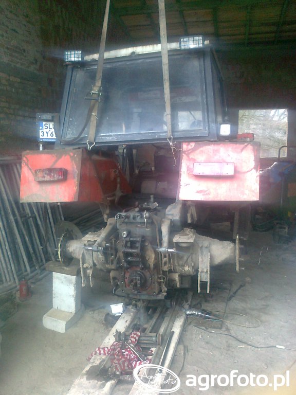

mały remont wałka wom, wiosna 2015
Wojnoch 37 Opublikowano 7 Grudnia 2015 cały kosz wymieniłeś ? Odnośnik do komentarza https://www.agrofoto.pl/forum/gallery/image/617502-zetor-8111/#findComment-1825243
iron 1041 Opublikowano 7 Grudnia 2015 tak wygląda że całą d*pą odjeżdżał Odnośnik do komentarza https://www.agrofoto.pl/forum/gallery/image/617502-zetor-8111/#findComment-1825637
gawel_90 0 Opublikowano 7 Grudnia 2015 musiałem mostem wyjechać bo dźwignia mechaniczna na dole przy siedzeniu od załączania wałka wom, obroty zależne i niezależne nie działały. Przy obciążeniu wałka wom wyskakiwała dżwignia. Kosz regenerowałem bo nie działałą dżwignia przy kierownicy od hydraulicznego załączania i wyłączania wałka, wymieniłem uszczelnienia, tłoczki i tarczki no i teraz śmiga, wszystko działa jak należy Odnośnik do komentarza https://www.agrofoto.pl/forum/gallery/image/617502-zetor-8111/#findComment-1825732
