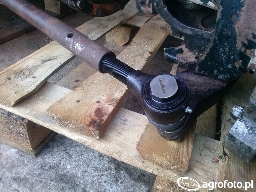

Moze beda lepsiejsze bo zalozone byly w malym podrobki i juz jest luz heh
Gość Opublikowano 5 Grudnia 2015 Nie będą lepsze. Guma sparcieje i popęka po 2 mc. Lepsze są z gumowym kielichem a do tych będzie dostawał się piach. Gdzie nakrętka kontrująca? Odnośnik do komentarza https://www.agrofoto.pl/forum/gallery/image/617265-galka-ursus/#findComment-1823925
fefe 1 Opublikowano 5 Grudnia 2015 ją mam od lipca założone ciągnik z turem i jak narazie ok. Odnośnik do komentarza https://www.agrofoto.pl/forum/gallery/image/617265-galka-ursus/#findComment-1823930
zetor10145turbo95 1263 Opublikowano 5 Grudnia 2015 Nakretke musze kupic. Gume mozna dokupic moze. Moglbys zrobic zdj tych co mowisz Tutaj bez tura ale w malym mam tyra i tu przy serwie ma juz luz Odnośnik do komentarza https://www.agrofoto.pl/forum/gallery/image/617265-galka-ursus/#findComment-1824001
zetor10145turbo95 1263 Opublikowano 5 Grudnia 2015 https://www.agrofoto.pl/forum/gallery/image/414354-galki/ te przedtem zakłądałem Odnośnik do komentarza https://www.agrofoto.pl/forum/gallery/image/617265-galka-ursus/#findComment-1824022
Gość Opublikowano 5 Grudnia 2015 Ja właśnie takie zakładałem i są ok. Są już ze 2 lata i jest dobrze. Smarowniczka jest w niefortunym miejscu. Żeby nasmarować trzeba skręcić max kołami i trafić otworem w feldze. Mogli wstawić od góry albo z boku a nie od czoła. Odnośnik do komentarza https://www.agrofoto.pl/forum/gallery/image/617265-galka-ursus/#findComment-1824103
zetor10145turbo95 1263 Opublikowano 5 Grudnia 2015 a ja mam już chyba 3 rok i jest luz i to smaruje je co ok 30 mtg nie dużo żeby tej gumy nie wypychać, na tej jednej co od serwa wychodzi może jakaś felerna była. Mechanik co pomaga mi złożyć zeta do kupy mówi że nic nie warte te gałki a tych jeszcze nie zakładał i mówi ciekawe co będzie Odnośnik do komentarza https://www.agrofoto.pl/forum/gallery/image/617265-galka-ursus/#findComment-1824115
zetor10145turbo95 1263 Opublikowano 5 Grudnia 2015 ale znów mi ten kielich znów spaduje i też piach i kórz idzie, a ta smarowniczka w tych podróbkach już wogóle masakra wyrywa się z tej blaski albo smar idzie bokiem Odnośnik do komentarza https://www.agrofoto.pl/forum/gallery/image/617265-galka-ursus/#findComment-1824118
Gość Opublikowano 5 Grudnia 2015 Ja kupowałem w Agromie i nie wiem czy były z Chełmna czy jakaś podróba. Odnośnik do komentarza https://www.agrofoto.pl/forum/gallery/image/617265-galka-ursus/#findComment-1824134
zetor10145turbo95 1263 Opublikowano 5 Grudnia 2015 mozę jakieś lepsze trafiłeś te co w małym mam to badziew że mała głowa Odnośnik do komentarza https://www.agrofoto.pl/forum/gallery/image/617265-galka-ursus/#findComment-1824218
