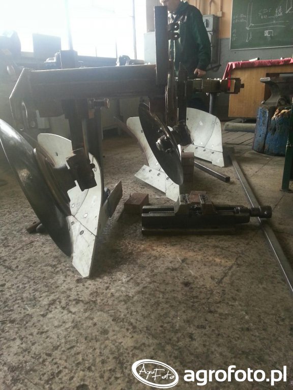

plug z przedpluzkiem talezowym. w następnym tygodniu malowanie i filmik z pracy
StaryKumurun 9 Opublikowano 4 Grudnia 2015 Od czego dopasowałeś piasty talerzy? Odnośnik do komentarza https://www.agrofoto.pl/forum/gallery/image/617131-unia-grudziadz-3/#findComment-1823404
marianek071 5 Opublikowano 4 Grudnia 2015 piasty do talerzy są od żuka trochę zabawy jest bo trzeba rozchartowac talerze w miejscach otworów i wywiercone a środek to na tokarce wytoczony Odnośnik do komentarza https://www.agrofoto.pl/forum/gallery/image/617131-unia-grudziadz-3/#findComment-1823416
farmer24 22 Opublikowano 4 Grudnia 2015 Dołóż ścinacze, nie zaszkodzi a w skrajnych warunkach będzie czyściej Odnośnik do komentarza https://www.agrofoto.pl/forum/gallery/image/617131-unia-grudziadz-3/#findComment-1823486
marianek071 5 Opublikowano 4 Grudnia 2015 zbędne są ścianacze . to co odetnie talerz to już ścianacze nie będą mały co robić Odnośnik do komentarza https://www.agrofoto.pl/forum/gallery/image/617131-unia-grudziadz-3/#findComment-1823499
pawelek116a 30 Opublikowano 4 Grudnia 2015 za***isty masz ten warsztacik, moglbys zrobic zdj calego. Odnośnik do komentarza https://www.agrofoto.pl/forum/gallery/image/617131-unia-grudziadz-3/#findComment-1823563
Gość Profil usunięty Opublikowano 4 Grudnia 2015 No i na płozy nie zarobisz przy tych talerzach. Dla mnie kompletnie bez sensu. Dobre przedpłużki są w stanie przykryć nawet 1,5m gorczycę i nie potrzeba takich wynalazków. Odnośnik do komentarza https://www.agrofoto.pl/forum/gallery/image/617131-unia-grudziadz-3/#findComment-1823567
Gość konteno Opublikowano 4 Grudnia 2015 za***isty masz ten warsztacik, moglbys zrobic zdj calego. bardziej przypomina wystrojem jakieś warsztaty szkolne ale się zgodze że ciekawie ogarnięto Odnośnik do komentarza https://www.agrofoto.pl/forum/gallery/image/617131-unia-grudziadz-3/#findComment-1823601
marianek071 5 Opublikowano 4 Grudnia 2015 Tak to są warsztaty szkolne a ten w oddali to głowa całego projektu. zawsze to jest jakieś udogodnienie podczas orki Odnośnik do komentarza https://www.agrofoto.pl/forum/gallery/image/617131-unia-grudziadz-3/#findComment-1823611
jurek3005 5 Opublikowano 4 Grudnia 2015 nie wiem czy dobrze kojarzę ale taka przeróbka była opisywana w "Przeglądzie technicznym" i też było wykonywane przez warsztaty szkolne Odnośnik do komentarza https://www.agrofoto.pl/forum/gallery/image/617131-unia-grudziadz-3/#findComment-1823617
marianek071 5 Opublikowano 4 Grudnia 2015 Tak to o tych samych mowa ta sama osoba wykonuje Odnośnik do komentarza https://www.agrofoto.pl/forum/gallery/image/617131-unia-grudziadz-3/#findComment-1823625
iron 1041 Opublikowano 4 Grudnia 2015 lemiesz Waryńskiego ze stali borowej.? Odnośnik do komentarza https://www.agrofoto.pl/forum/gallery/image/617131-unia-grudziadz-3/#findComment-1823660
vojt4s 3 Opublikowano 4 Grudnia 2015 elektrotechnik - bez sensu są te twoje komentarze, zawsze Ci się coś nie podoba. a plusy tego rozwiązania to mniejsze zapotrzebowanie na moc wiec ogarnij trochę i składaj te Twoje prostowniki i rozruszniki Odnośnik do komentarza https://www.agrofoto.pl/forum/gallery/image/617131-unia-grudziadz-3/#findComment-1823673
farmer24 22 Opublikowano 5 Grudnia 2015 Pamiętam jak orałem takimi brązowymi dwójkami miały talerze i ścinacze i czyściej orał jak bez ścinaczy. Odnośnik do komentarza https://www.agrofoto.pl/forum/gallery/image/617131-unia-grudziadz-3/#findComment-1823702
marianek071 5 Opublikowano 5 Grudnia 2015 lemiesz unia atlas spawany . zobaczymy jak to wyjdzie . jak nie będzie zdawało egzaminu to dołożę jeszcze ścianacze Odnośnik do komentarza https://www.agrofoto.pl/forum/gallery/image/617131-unia-grudziadz-3/#findComment-1823748
