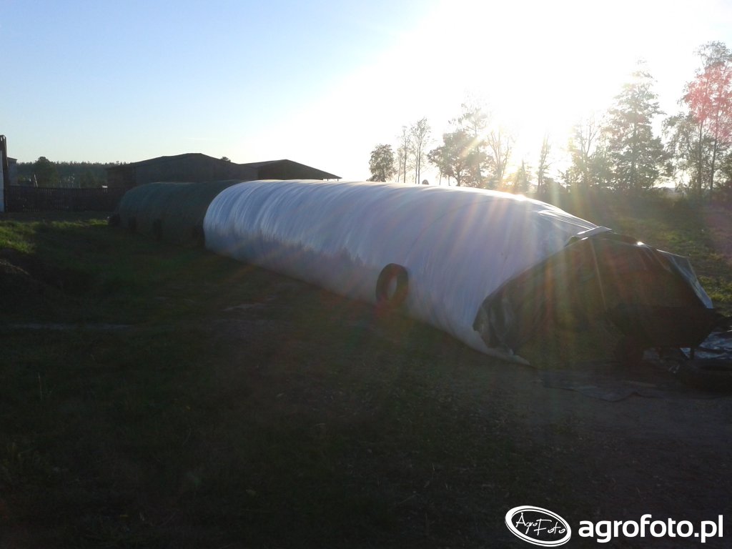

Kiszonka z kukurydzy w rękawie foliowym
Mariusz_5 2 Opublikowano 4 Grudnia 2015 Jaki koszty takiej usługi? Odnośnik do komentarza https://www.agrofoto.pl/forum/gallery/image/617085-kiszonka/#findComment-1823347
radas17 4 Opublikowano 4 Grudnia 2015 24 zł za tone napchania w rękaw + koszt koszenia Odnośnik do komentarza https://www.agrofoto.pl/forum/gallery/image/617085-kiszonka/#findComment-1823358
AndrzejMikulewicz 300 Opublikowano 4 Grudnia 2015 Nie lepiej w pryzmę? Żeby to jeszcze ziarno było to rozumiem :huh: Odnośnik do komentarza https://www.agrofoto.pl/forum/gallery/image/617085-kiszonka/#findComment-1823376
radas17 4 Opublikowano 4 Grudnia 2015 Od trzech lat miałem problem z psuciem się kiszonki na pryzmie wiec wybrałem rękaw. Odnośnik do komentarza https://www.agrofoto.pl/forum/gallery/image/617085-kiszonka/#findComment-1823467
AndrzejMikulewicz 300 Opublikowano 4 Grudnia 2015 Też miałem małe problemy z psuciem a rozwiązanie było proste. Gdy kupiłem większy cięższy ciągnik w zeszłym roku straty miałem może z 200kg z pryzmy zebranej z 4ha. Ale "każdy orze jak może" Odnośnik do komentarza https://www.agrofoto.pl/forum/gallery/image/617085-kiszonka/#findComment-1823475
radas17 4 Opublikowano 4 Grudnia 2015 Mam duży ciągnik z turem(Renault 103.14) i w zeszłym roku to jeszcze pomógł mi kolega ugniatać na dwie pryzmy i straty sięgały 10 ton z 2ha więc dlatego w tym roku rękaw... Odnośnik do komentarza https://www.agrofoto.pl/forum/gallery/image/617085-kiszonka/#findComment-1823522
Vhalior2 66 Opublikowano 5 Grudnia 2015 czyli coś zrobiliście zle. ... Odnośnik do komentarza https://www.agrofoto.pl/forum/gallery/image/617085-kiszonka/#findComment-1823877
radas17 4 Opublikowano 5 Grudnia 2015 No nie wątpię tylko nie wiem co, towar rozciągany był cienko i równo Odnośnik do komentarza https://www.agrofoto.pl/forum/gallery/image/617085-kiszonka/#findComment-1824020
Gość Opublikowano 5 Grudnia 2015 Może słabo okrywaliście? Przysypywałeś piaskiem czy opony? Stosowałeś folię podkładową? Odmiany polskie czy zagraniczne? Odnośnik do komentarza https://www.agrofoto.pl/forum/gallery/image/617085-kiszonka/#findComment-1824123
radas17 4 Opublikowano 6 Grudnia 2015 Piasku było około 10-15 cm. Nie stosowałem foli podkładowej. Dwa lata temu miałem odmianę San a w zeszłym roku Subito Odnośnik do komentarza https://www.agrofoto.pl/forum/gallery/image/617085-kiszonka/#findComment-1824473
Vhalior2 66 Opublikowano 6 Grudnia 2015 ja też nie daje foli pod spód i zero odpadu. jakieś błędy mieliście popełnić bo samo z siebie się nie psuje Odnośnik do komentarza https://www.agrofoto.pl/forum/gallery/image/617085-kiszonka/#findComment-1824631
Gość Opublikowano 6 Grudnia 2015 Ja pisałem o folii na wierzch podkładowej, przezroczystej. W tym roku o dziwo nawet grama nie odrzuciłem a kisiło się tylko 6 tyg. Piasku tylko, aby popruszone, żeby folię docisnąć. Reszta to opony. W roku akurat subbito a w poprzednich polskie i zawsze był odpad. Wszystko dobrze dogniecione, dodawany zakiszacz a i tak coś się grzało. Odnośnik do komentarza https://www.agrofoto.pl/forum/gallery/image/617085-kiszonka/#findComment-1824655
donweter1989 3249 Opublikowano 6 Grudnia 2015 24 zł za tone napchania w rękaw + koszt koszenia Te 24zł to już z rękawem? Odnośnik do komentarza https://www.agrofoto.pl/forum/gallery/image/617085-kiszonka/#findComment-1824658
radas17 4 Opublikowano 6 Grudnia 2015 ja też nie daje foli pod spód i zero odpadu. jakieś błędy mieliście popełnić bo samo z siebie się nie psuje Psuje się od będącego w środku powietrza, tylko jak ono tam weszło skoro wszystko było robione jak zawsze i bez pośpiechu Odnośnik do komentarza https://www.agrofoto.pl/forum/gallery/image/617085-kiszonka/#findComment-1824719
radas17 4 Opublikowano 6 Grudnia 2015 Te 24zł to już z rękawem? Tak z rękawem, zakiszaczem oraz bakteriami Odnośnik do komentarza https://www.agrofoto.pl/forum/gallery/image/617085-kiszonka/#findComment-1824721
