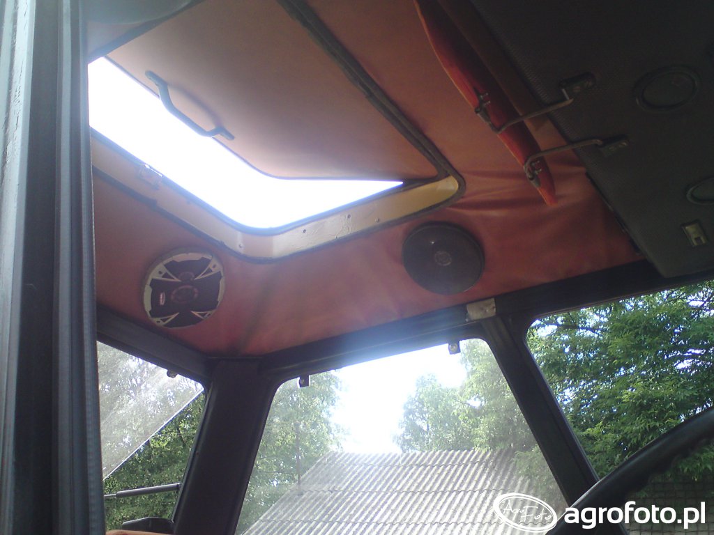

zetor10145turbo95 1262 Opublikowano 11 Grudnia 2015 zrzynam z cb ten patent jawnie ale sam miałem taki plan jeszcze nie widząc tego zdj Odnośnik do komentarza https://www.agrofoto.pl/forum/gallery/image/616599-zetor-16145-audio/#findComment-1827614
bialytyp 2 Opublikowano 11 Grudnia 2015 Ogólnie zetor ma dosyć wysoki dach i ten patent jest wręcz taki łatwy, oczywisty że aż dziwne że fabrycznie nie robili:) a tu wygląda tak jakby tam właśnie miały one być. Odnośnik do komentarza https://www.agrofoto.pl/forum/gallery/image/616599-zetor-16145-audio/#findComment-1827645
Marcin91 288 Opublikowano 27 Grudnia 2015 Dużo jest z tym roboty? Możesz opisać mniej więcej jak tam umocowałeś głośniki? Nigdy dachu nie zdejmowałem i nie wiem co tam pod materiałem się kryje. Odnośnik do komentarza https://www.agrofoto.pl/forum/gallery/image/616599-zetor-16145-audio/#findComment-1837170
bialytyp 2 Opublikowano 28 Grudnia 2015 Dużo jest z tym roboty? Możesz opisać mniej więcej jak tam umocowałeś głośniki? Nigdy dachu nie zdejmowałem i nie wiem co tam pod materiałem się kryje. Roboty mocno dużo nie ma, pod tapicerką na dachu jest gąbka która tłumi i izoluje. U mnie po zdjęciu tapicerki była gąbka która miejscami odpadała no i była cała zakurzona, oczywiście całą musiałam zerwać i uprać. W tym miejscu oczyściłem i pomalowałem dach, później dorobiłem uchwyty (z płaskownika) które trzymają 1 cm płytę wiórową, wyprofilowaną i dopasowaną do ukosu, otwory robione otwornicą , kable pod gąbką, ważne żeby przed zaciśnięciem końcówek do głośników zalutować kabelki bo inaczej będą trzeszczały głośniki. Gąbka została przyklejona na klej tapicerski, wszystkie mocowania i otwory zabezpieczone farbą podkładową, kable doprowadzone z przodu do oryginalnego otworu na radio i zakończone są według schematu podłączeniem do kostki euro (jest tam mało miejsca i trzeba zwrócić uwagę na wymiary radia by się mieściło). Efekt bardzo fajny i przyjemny , jedyna wada jaka mi się sunie na myśl to zastosowanie za mało elastycznego materiału na tapicerkę (chciałem by nie przepuszczał kurzu i dało się go umyć, zastosowałem skaje lecz ona się nie rozciąga). Odnośnik do komentarza https://www.agrofoto.pl/forum/gallery/image/616599-zetor-16145-audio/#findComment-1837435
