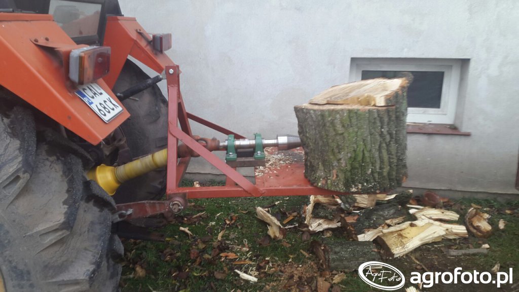

usidem 7 Opublikowano 28 Listopada 2015 Jakieś sprzęgło jest ? Czy tak na żywca ? Odnośnik do komentarza https://www.agrofoto.pl/forum/gallery/image/615737-luparka/#findComment-1819748
BAD80 2 Opublikowano 1 Grudnia 2015 Fajnie wyszło, ale z własnego doświadczenia proponuję zrobic (no chyba że jest a ja nie dojrzałem) jakies ostrze/kawałek płaskownika zaostrzony pod świdrem, bo ja na początku nie miałem i jak sie trafi sęk na spodzie pnia to wciągnie i wyrwie te zielone obudowy łozysk, a tak klinek zawsze przytrzyma i nie pozwoli na wciąganie pod świder ja akurat zawsze trafiałem na pieńki hardcorowe, sękate i pokręcone Odnośnik do komentarza https://www.agrofoto.pl/forum/gallery/image/615737-luparka/#findComment-1821537
Janek6630 4 Opublikowano 21 Stycznia 2016 bezpośrednio przełożenie z przekaźnika. na zdjęciu jeszcze nie było klina pod swidrem ,lecz później go dorobilem Odnośnik do komentarza https://www.agrofoto.pl/forum/gallery/image/615737-luparka/#findComment-1855943
Gość konteno Opublikowano 21 Stycznia 2016 można byłoby deko opuścić aby wałek był poziomo ,zawsze trochę lżej pracuje i nie trzeba wysoko pieńkow podnosić bo topol surowy to i trochę waży przy większych średnicach Odnośnik do komentarza https://www.agrofoto.pl/forum/gallery/image/615737-luparka/#findComment-1856002
