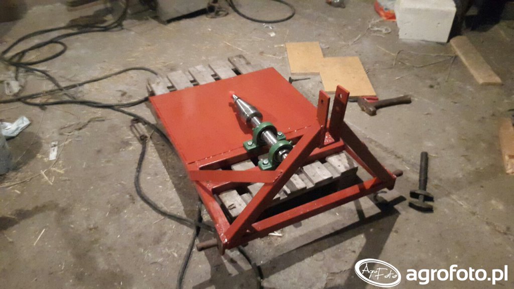

jak myślicie podoła zadaniu? koszt to około 450 zł. jutro pierwsze uruchomienie
mrc1005 53 Opublikowano 15 Listopada 2015 Daj znać jak zrobisz testy ... Odnośnik do komentarza https://www.agrofoto.pl/forum/gallery/image/614069-luparka-swidrowa/#findComment-1812165
jendrek 124 Opublikowano 15 Listopada 2015 Chcesz to napędzać bezpośrednio z WOM-u ? Za małe obroty, zrób jakąś przekładnię. Odnośnik do komentarza https://www.agrofoto.pl/forum/gallery/image/614069-luparka-swidrowa/#findComment-1812366
KrisPL 23 Opublikowano 16 Listopada 2015 jak do c360 to nie trzeba przekładni. U mnie była bez przekładni i świetnie dawała sobie radę. Zrób jakiś ogranicznik żeby łupka się nie mogła przekręcić. I chyba masz za nisko świder względem stołu. Odnośnik do komentarza https://www.agrofoto.pl/forum/gallery/image/614069-luparka-swidrowa/#findComment-1812843
Janek6630 4 Opublikowano 17 Listopada 2015 maszyna juz po testach. c360 chodzi na wolniutkich obrotach, i kolegovmasz racje ze za nisko bo przy suchym drzewie jest okej a przy mokrym nie rozlupuje do końca i musze odwracać wiec dzisiaj podniósł świder o jakieś 4 cm Odnośnik do komentarza https://www.agrofoto.pl/forum/gallery/image/614069-luparka-swidrowa/#findComment-1813303
