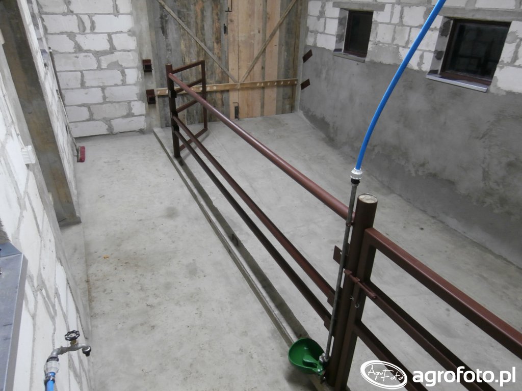

Landfarmer 3581 Opublikowano 11 Listopada 2015 Strasznie wąsko się wydaje , podaj wymiary Odnośnik do komentarza https://www.agrofoto.pl/forum/gallery/image/613574-obora-na-byczki/#findComment-1810240
traktorzysta12345 77 Opublikowano 11 Listopada 2015 po zewnątrz 4.80 m x 7.30 m Odnośnik do komentarza https://www.agrofoto.pl/forum/gallery/image/613574-obora-na-byczki/#findComment-1810250
Gość Opublikowano 11 Listopada 2015 Zawór czy wąż przy bramie chyba szybko zmienią miejsce? Byki tego nie pourywają? Odnośnik do komentarza https://www.agrofoto.pl/forum/gallery/image/613574-obora-na-byczki/#findComment-1810338
traktorzysta12345 77 Opublikowano 12 Listopada 2015 nie bardzo rozumiem o co ci kolego chodzi. Odnośnik do komentarza https://www.agrofoto.pl/forum/gallery/image/613574-obora-na-byczki/#findComment-1810526
Gość Opublikowano 12 Listopada 2015 Jak obonika będzie więcej to nie będą tluc rogami w niebieski wąż od poidła? Pisałeś, że na czas wybierania przegnasz je na korytarz. Kranu nie wyrwą w tym czasie? Odnośnik do komentarza https://www.agrofoto.pl/forum/gallery/image/613574-obora-na-byczki/#findComment-1810539
traktorzysta12345 77 Opublikowano 12 Listopada 2015 do niebieskiej rurki od stołu paszowego jest jakieś 1.8 m a o kranie akurat nie pomyślałem ale można by zrobić jakąś osłonkę na niego Odnośnik do komentarza https://www.agrofoto.pl/forum/gallery/image/613574-obora-na-byczki/#findComment-1810644
Gość Opublikowano 12 Listopada 2015 Wyrzuć kolanko, odsuń wąż a kran załóż równolegle do ściany i nie powinny urwać. Odnośnik do komentarza https://www.agrofoto.pl/forum/gallery/image/613574-obora-na-byczki/#findComment-1810733
JarekBazydlo 3078 Opublikowano 13 Listopada 2015 ten wąż od poidla urwa tez:) Chyba że bedziesz tu trzymał takie do roku... Byk ponad 400kg potrafi wiele:) Odnośnik do komentarza https://www.agrofoto.pl/forum/gallery/image/613574-obora-na-byczki/#findComment-1811119
JarekBazydlo 3078 Opublikowano 13 Listopada 2015 A szerokość korytarza jaka? Odnośnik do komentarza https://www.agrofoto.pl/forum/gallery/image/613574-obora-na-byczki/#findComment-1811120
traktorzysta12345 77 Opublikowano 16 Listopada 2015 korytarz ma 120 cm Odnośnik do komentarza https://www.agrofoto.pl/forum/gallery/image/613574-obora-na-byczki/#findComment-1812762
