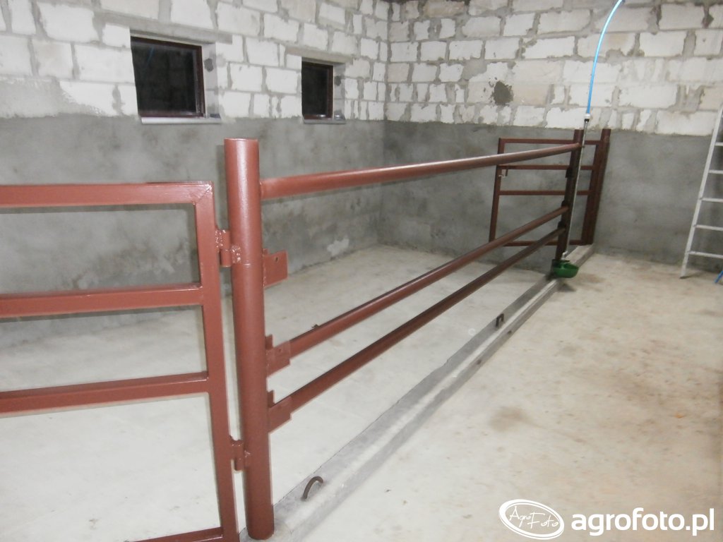

Arekc330 63 Opublikowano 11 Listopada 2015 Na ile sztuk przewidujesz? Odnośnik do komentarza https://www.agrofoto.pl/forum/gallery/image/613573-obora-na-byczki/#findComment-1810170
traktorzysta12345 77 Opublikowano 11 Listopada 2015 myślę że tak koło 6 max 7 sztuk a jak wyjdzie to zobaczymy Odnośnik do komentarza https://www.agrofoto.pl/forum/gallery/image/613573-obora-na-byczki/#findComment-1810173
Arekc330 63 Opublikowano 11 Listopada 2015 A w planie masz czyste mięsne czy mieszańce Odnośnik do komentarza https://www.agrofoto.pl/forum/gallery/image/613573-obora-na-byczki/#findComment-1810179
traktorzysta12345 77 Opublikowano 11 Listopada 2015 czysto rasowych będzie pewnie problem kupić więc dla tego jakieś mieszance będą Odnośnik do komentarza https://www.agrofoto.pl/forum/gallery/image/613573-obora-na-byczki/#findComment-1810189
nikolas29 492 Opublikowano 11 Listopada 2015 a obornik jak usuniesz//po co te druty w posadzcce Odnośnik do komentarza https://www.agrofoto.pl/forum/gallery/image/613573-obora-na-byczki/#findComment-1810193
traktorzysta12345 77 Opublikowano 11 Listopada 2015 na obornik jest plan aby wyganiać je na korytarz paszowy a tam turem brać druty w posadzce tata zamontował na wypadek jak trzeba by było wiązać Odnośnik do komentarza https://www.agrofoto.pl/forum/gallery/image/613573-obora-na-byczki/#findComment-1810197
rozal22 19 Opublikowano 11 Listopada 2015 mam nadzieję że podłoga w kojcu jest niżej niż korytarza, tak? Poidło powinno być skierowane na ściółkę gdyż będzie ciągle mokro na korytarzu paszowym, i powinien być murek aby nie wciągały/wyrzucały do gnoju.... (nawierć, pręty i dolej murku) a haki powinny być tak zbunkrowane aby nie wystawały ponad posadzkę w podłodze w kojcu. Odnośnik do komentarza https://www.agrofoto.pl/forum/gallery/image/613573-obora-na-byczki/#findComment-1810208
traktorzysta12345 77 Opublikowano 11 Listopada 2015 kolego wszystko się zgadza tak jak mówisz wszystko jest zrobione jak mówisz poza poidłem Odnośnik do komentarza https://www.agrofoto.pl/forum/gallery/image/613573-obora-na-byczki/#findComment-1810210
pp1208 706 Opublikowano 11 Listopada 2015 Mi sie wydaje ze poidło jest dobrze zrobione no bo jak b ybyło w środku to by sie nim "bawiły" i napewnoe było by wyrwane a tak to nie dadzą rady Odnośnik do komentarza https://www.agrofoto.pl/forum/gallery/image/613573-obora-na-byczki/#findComment-1810261
traktorzysta12345 77 Opublikowano 11 Listopada 2015 i przy wybieraniu obornika nie będzie nic wystawało Odnośnik do komentarza https://www.agrofoto.pl/forum/gallery/image/613573-obora-na-byczki/#findComment-1810264
Gość Muran001 Opublikowano 11 Listopada 2015 Zrobiłeś kojec dla byków w oborze po prosiakach czy w już innym budynku? Odnośnik do komentarza https://www.agrofoto.pl/forum/gallery/image/613573-obora-na-byczki/#findComment-1810367
bobcat2250 405 Opublikowano 12 Listopada 2015 Niegłupio Ci to wyszło. Gnojowica nie będzie wypływać na podwórko? Jaka jest różnica wysokości między korzytarzem gnojowym a poziomem podwórka? Co ile Planujesz wybierać obornik? Odnośnik do komentarza https://www.agrofoto.pl/forum/gallery/image/613573-obora-na-byczki/#findComment-1810423
traktorzysta12345 77 Opublikowano 12 Listopada 2015 Kolego Muran to jest całkiem inny budynek niż tamten w tamtym są prosiaki. Bobcat różnica miedzy poziomem podwórka a korytarzem gnojowym jest jakieś 45 cm co do obornika to zależy jaka będzie potrzeba jego usuwania. Odnośnik do komentarza https://www.agrofoto.pl/forum/gallery/image/613573-obora-na-byczki/#findComment-1810525
benyk123 27 Opublikowano 2 Marca 2016 Dobre rozwiązanie,myślałem o takim czymś z rur Odnośnik do komentarza https://www.agrofoto.pl/forum/gallery/image/613573-obora-na-byczki/#findComment-1887934
