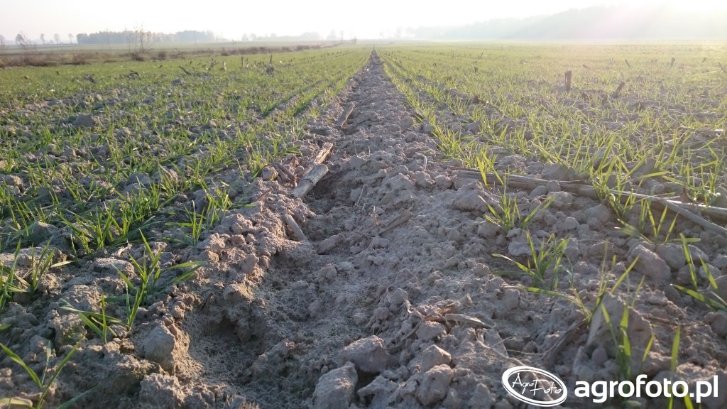

170kg/ha 28.09 siew bezorkowy bezposrednio w sciernisko po kukurydzy na kiszonke.
XTRO 1914 Opublikowano 3 Listopada 2015 cacy jest Odnośnik do komentarza https://www.agrofoto.pl/forum/gallery/image/612596-pszenzyto-trismart/#findComment-1806283
bialy2005 585 Opublikowano 3 Listopada 2015 ten siewnik dopiero w bezorkówce pokazuje klase Z siewu rzepaku nie jestem juz tak zadowolony ( moze kwestia warunków pogodowych) Odnośnik do komentarza https://www.agrofoto.pl/forum/gallery/image/612596-pszenzyto-trismart/#findComment-1806295
XTRO 1914 Opublikowano 3 Listopada 2015 no raczej że sucho było w sierpniu i na początku września ;/ Odnośnik do komentarza https://www.agrofoto.pl/forum/gallery/image/612596-pszenzyto-trismart/#findComment-1806314
Gość Opublikowano 3 Listopada 2015 Ale rzepaku bezorkowo nie siałeś? Bo jednak ziemia musi być czysta aby precyzyjnie umieścić tak małe ziarenko i ja myślę że temu podoła tylko strip till z odpowiednim wyposażeniem. Równo wszyscy na AF sieją, tylko ja tak od boku do boku. Choć w tym roku na jesieni ani jednego piwa nie wypiłem podczas siewów :unsure: trzeba myśleć o GPS Odnośnik do komentarza https://www.agrofoto.pl/forum/gallery/image/612596-pszenzyto-trismart/#findComment-1806372
bialy2005 585 Opublikowano 4 Listopada 2015 tak połowa rapsu jest bezorkowo spój na osttsnie fotki z galeri. Bezorkowy troszke wolniej sie rozwija ale wschody podobne. Odnośnik do komentarza https://www.agrofoto.pl/forum/gallery/image/612596-pszenzyto-trismart/#findComment-1806432
kolba12 15 Opublikowano 4 Listopada 2015 Czym pryskasz od chwastów? Też wczoraj zacząłem pryskac pszenżyta. Ciekawe czy nam mróz teraz nie przeszkodzi, tak jak to było w tamtym roku u nas? Odnośnik do komentarza https://www.agrofoto.pl/forum/gallery/image/612596-pszenzyto-trismart/#findComment-1806615
bialy2005 585 Opublikowano 4 Listopada 2015 Prognoza na conajmnij 2 tygodnie nie przewiduje mrozów. Chlorotoluron+ diflufenikan + glean ( tam gdzie był raps) Ja jutro powininem skonczyc. Odnośnik do komentarza https://www.agrofoto.pl/forum/gallery/image/612596-pszenzyto-trismart/#findComment-1806627
