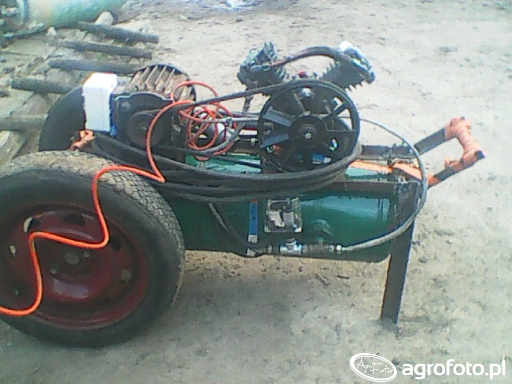

Sprężarka sam
Butla lpg z dużego fiata, silnik od pompy do gnojowicy, koła dojazdowe z Peugeota, kilkaset złotych na pompę i wyłącznik ciśnieniowy plus reszta rzeczy znalezionych w obejściu gospodarstwa i jest wymarzona sprężarka. :) max ciśnienie "wymuszone" 10 bar, normalnie wyłącza się przy 8 bar a załącza przy 5-6. Spokojnie wystarczy na napompowanie tylnego koła w ciągniku lub do pracy z grzechotką :) . Ile pochodzi? Zdjęcie zrobione 2 lata temu, silnik po 3 m-c przewijany, bo "brakowało fazy" :D a nikogo nie było w pobliżu. Wkrótce pompa zobaczy 3 olej w swoim żywocie więc jak na chińszczyznę, bajki :)
Nigdy nie sprawdzałem ale w miarę szybko nabija i zanim przygotuje się do pracy jest już dostępne optymalne ciśnienie do pracy. :) Zapomniałem napisać że zdecydowałem się na takie koła, bo 1 mniejszy opór toczny i lżej przeciągnąć po nie równym/błotnistym podwórku a po drugie, dojazdówki są wąskie i cała maszyna tylko, tylko mieści się w wąskie drzwi do "warsztatu" . :)
Jak dla nie nie potrzenny wydatek ta sprężarka. Też mam coś podobnego dałem 700zł i do tego co ty piszesz to się nada tzn nabić opone lub coś pomoalować ale do klucza już brakuje i nie nadąża przy odkręcaniu tylnych kół przy 60. Dlatego muszę dokupić sprężarkę od tira albo cięzarówki tam to są nie złe sprezarki albo mogłem poczekać i gdzieś szukać czego. Ostatnio tydz. temu znalazłem koledze za 1000 zł spręzarkę jakaś z hali produkcyjnej 3 tłokową która ma z 300kg wagi wydajności nie mamy pojęcia bo nawet na necie nie bardzo coś o niej pisze. i teraz żałuje.
