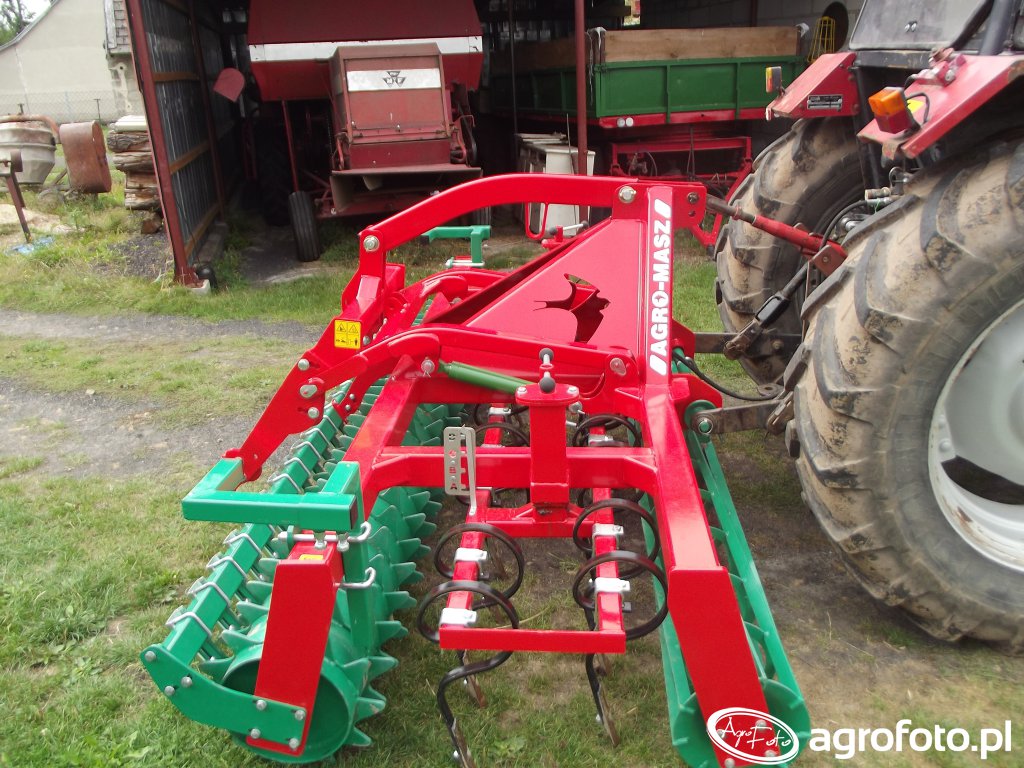

KamilC330M 174 Opublikowano 25 Września 2015 3m? Jaki koszt takiego agregatu? Odnośnik do komentarza https://www.agrofoto.pl/forum/gallery/image/606869-agromasz-as3/#findComment-1787343
Seba42 7 Opublikowano 25 Września 2015 Tak 3 metry Koszt z rabatem to 9000 zł netto z wałem pakera Odnośnik do komentarza https://www.agrofoto.pl/forum/gallery/image/606869-agromasz-as3/#findComment-1787578
marekc 65 Opublikowano 21 Października 2015 osobiście to już drugi raz bym z wałem pakera nie wziął a powód jest taki że jak jest troszkę wilgotno to się obkleja a na lżejszych ziemiach mam kawałek murszu to potrafi stawać i usypuje kopce po bokach wtedy trzeba trzymać na podnośniku Odnośnik do komentarza https://www.agrofoto.pl/forum/gallery/image/606869-agromasz-as3/#findComment-1800171
Seba42 7 Opublikowano 24 Października 2015 Up Ja nie mam jak na razie takich problemów siałem nim teraz na 3 klasie strasznie lepiąca ziemia jak się ją ora to tak się klei do odkładnic że ciężko łopatom odedrzeć siałem podczas deszczu i nie miałem żadnych problemów po prostu skrobaki ustawiłem tak że trą prawie po wale na piasku jak na razie też jest ok Odnośnik do komentarza https://www.agrofoto.pl/forum/gallery/image/606869-agromasz-as3/#findComment-1801183
