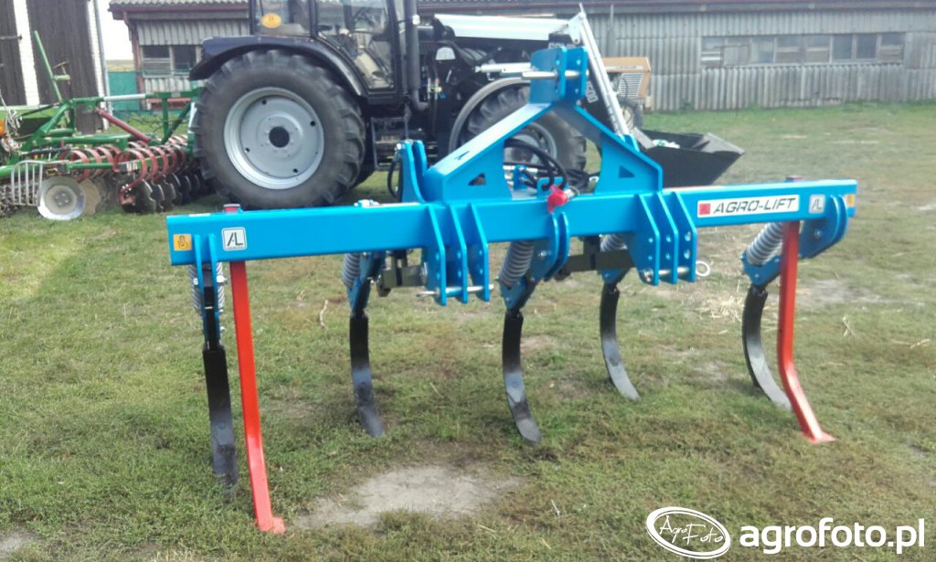

blondynek2004 84 Opublikowano 23 Września 2015 jaka szerokość i czym ma kolega zamiar to ciągać i czy solo czy w zestawie? Odnośnik do komentarza https://www.agrofoto.pl/forum/gallery/image/606695-agro-lift-kbp/#findComment-1786664
Gość Opublikowano 23 Września 2015 Na testy czy kupiłeś. Twierdzi że niby 80 ha ktoś tym zrobił i ani śladu zużycia redlicy. Aby spulchnić to na 3 m za mało łap i za bardzo wywinięte będą dużo głębszych warstw wyciągać na wierzch a przecież nie o to chodzi w bezorkowej. Podjechać podjadę i wezmę na testy to coś, ale nie sądzę aby mi przypadło do gustu, jak to mówią puki nie spróbujesz to się nie dowiesz, a nóż może się mylę... Odnośnik do komentarza https://www.agrofoto.pl/forum/gallery/image/606695-agro-lift-kbp/#findComment-1786665
dachu127 80 Opublikowano 23 Września 2015 kupiłem. będzie to u mnie spełniało 2 funkcje. glownie do bezorkowej i jako głebosz. szerokość to 3 , ale odnosi się to bardziej do brony talerzowej z jaką ma współpracować, w rzeczywistości To szerokość rób. 2,7m żeby za talerzowke nie wyrzucili ziemi. też się zastanawiałem czy nie będzie wywalać martwicy i dzisiaj na polu u sąsiada zrobiłem test i o dziwo nie a jechane było na ponad 30 cm. te łapy to ponoć org konskilde delta flex. większość bezorkowych jest robione na bazie delty albo horsch. na horschu też można u nich kupić, ale narazie tylko na zab kolkowym. będę to ciąg al zestawem ze zdjęcia głównie po qq na ok 20 cm. taki odpowiednik robi też agro-tom, ale ma słabszą ramę. Odnośnik do komentarza https://www.agrofoto.pl/forum/gallery/image/606695-agro-lift-kbp/#findComment-1786695
Gość Opublikowano 23 Września 2015 Widziałem że to niby z talerzówką. Tylko czy nie za dużo tej uprawy? 1. zerwanie ścierniska, 2. spulchnianie tym + uprawa talerzówką, 3. siew (przeważnie agregatem uprawowo siewnym) no i kolejna kwestia trzeba pędzić tym spulchniaczem 12-14 km na godz. aby talerzówka spełniała swoją rolę. Odnośnik do komentarza https://www.agrofoto.pl/forum/gallery/image/606695-agro-lift-kbp/#findComment-1786708
dachu127 80 Opublikowano 23 Września 2015 Ja to kupiłem głównie z tego względu żeby nie kupować jeszcze glebosza bo drynarki mam na ok 50 cm na prawie wszystkich polach, a podeszwe płużną na trzeba czymś zerwać raz na min 5 lat. zestaw Z talerzowka będzie chodził tylko po qq na ziarno raz na jesień, a wiosnę tylko talerzowka bądź Gruber raz i w to będę siać. co do zbóż ozimych to narazie sieje orkowo bo nie mam siewnika talerzowego. w przyszłości To chyba tylko peluszka będzie siana orkowo. wejdz na strone tolmetu i tam maja 2 typy agregatow bezorkowych. horsch I delta, są filmiki tylko tego na horschu zmienili chyba nazwę na kret Odnośnik do komentarza https://www.agrofoto.pl/forum/gallery/image/606695-agro-lift-kbp/#findComment-1786730
Gość Opublikowano 23 Września 2015 A czemu peluszka orkowo? Po kukurydzy na ziarno z talerzówką i co dalej, siew zboża ozimego? Tak po kukurydzy na ziarno myślę że taka kombinacja ma sens. Widzisz ja już mam odpowiedni siewnik ale nie mam odpowiedniego spulchniacza i na razie się wstrzymuje z jego zakupem, ewentualnie testy, bo być może wcale ne będę spulchniał tylko od razu siał. Na wiosnę tak zrobiłem. W sumie zostawiłem tylko pasek ze 20 m nie spulchniony i nie było żadnej różnicy w jarej pszenicy po kukurydzy ziarnowej. Tylko zielska dużo narosło w tym pasie, przeważnie babka lancetowata. Kolejne testy już tej jesieni, jak kukurydza z pola zniknie I też będę zostawiał nie spulchnione pasy, a resztę chcę popróbować różnych maszyn. Tego też. Odnośnik do komentarza https://www.agrofoto.pl/forum/gallery/image/606695-agro-lift-kbp/#findComment-1786740
dachu127 80 Opublikowano 23 Września 2015 kukurydzę sieje tylko w monokulturze, plodozmian tak co 5 lat i wtedy orka pod peluszke albo zboża. peluszke próbowałem na próbę w tym roku bezorkowo I słabiej wyszła trochę, musi być siana gleboko na luźnej ziemi, niektórzy najpierw ja sieją a później podoruja. Odnośnik do komentarza https://www.agrofoto.pl/forum/gallery/image/606695-agro-lift-kbp/#findComment-1786750
Gość Opublikowano 23 Września 2015 Przecież chyba nie można tak 5 lat pod rząd tej samej rośliny siać, ARiMR się nie czepia? Więc jak te działki masz w monokulturze kukurydzianej przez 5 lat to inne masz przez 5 lat pod zbożem? O grochu słyszałem że powinno się siać w luźną glebę, dobrze doprawioną, ale myślałem że to nie ma aż takiego znaczenia i tylko jakaś książkowa teoria. Odnośnik do komentarza https://www.agrofoto.pl/forum/gallery/image/606695-agro-lift-kbp/#findComment-1786763
dachu127 80 Opublikowano 24 Września 2015 arimr sie nie czepia bo pole nie jest zadnym programie rolnym, dywersyfikacja i greening jest. tak, na reszcie jest pszenżyto , pszenica , jeczmien, peluszka i troche mieszanki jarej z ktorej obecnie rezygnuje na rzecz peluszki, do tego idą jeszcze miedzyplony i poplony z peluszki i gorczycy Odnośnik do komentarza https://www.agrofoto.pl/forum/gallery/image/606695-agro-lift-kbp/#findComment-1786789
Gość Opublikowano 24 Września 2015 Oo, to bardzo ciekawa struktura zasiewów. Też od tego roku już na poważnie zaczynam uprawiać między plony zimowe, łubin, peluszka i rzepak rośnie. Tylko struktura zasiewów ma wyglądać tak: kukurydza ziarnowa - zboże ozime (i tu problem, brak odpowiedniej maszyny spulchniającej uprawiającej - może mulczer jeszcze chodzi mi po głowie) poplon zimowy - kukurydza ziarnowa itd. Odnośnik do komentarza https://www.agrofoto.pl/forum/gallery/image/606695-agro-lift-kbp/#findComment-1786805
dachu127 80 Opublikowano 24 Września 2015 Ja strukturę zasiewu zmienię po zakupie nowego siewnika, ale póki co to Amazone dobrze się sprawuje Odnośnik do komentarza https://www.agrofoto.pl/forum/gallery/image/606695-agro-lift-kbp/#findComment-1786806
blondynek2004 84 Opublikowano 25 Września 2015 Ja taki tylko że 2.5 metra razem z agregatem talerzowym ciągam 120km Renówką i jak zapuszczę głębiej to Renia czuje że coś ciągnie ale efekt jest zadowalający. Odnośnik do komentarza https://www.agrofoto.pl/forum/gallery/image/606695-agro-lift-kbp/#findComment-1787409
