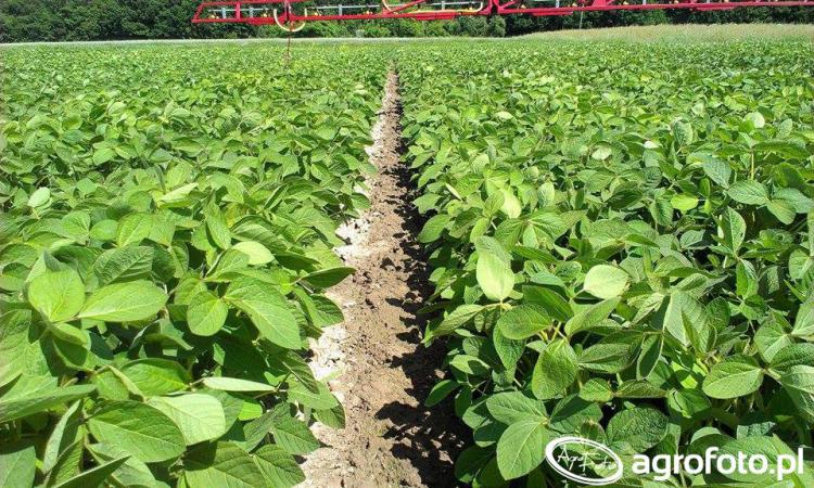

szymonek 5 Opublikowano 25 Czerwca 2015 zbyt gęsto zasiana Odnośnik do komentarza https://www.agrofoto.pl/forum/gallery/image/586192-soja-merlin/#findComment-1744438
Pawel1990 32 Opublikowano 25 Czerwca 2015 zbyt gęsto zasiana 60 szt na metr wysiew, obsada teraz ok 50szt. Ile wg Ciebie to dobra gęstość? Odnośnik do komentarza https://www.agrofoto.pl/forum/gallery/image/586192-soja-merlin/#findComment-1744461
master20002 228 Opublikowano 25 Czerwca 2015 Gęstość jest dobra. Powiedz czym odchwaszczałeś, że taka czysta? Odnośnik do komentarza https://www.agrofoto.pl/forum/gallery/image/586192-soja-merlin/#findComment-1744593
Pawel1990 32 Opublikowano 25 Czerwca 2015 expert met + dodatkowo sencor + command dawki masz u mnie w galerii pod innym zdjeciem Odnośnik do komentarza https://www.agrofoto.pl/forum/gallery/image/586192-soja-merlin/#findComment-1744599
master20002 228 Opublikowano 26 Czerwca 2015 Ja opryskałem Linurexem i Comandem, ale było sucho i zarosła... Odnośnik do komentarza https://www.agrofoto.pl/forum/gallery/image/586192-soja-merlin/#findComment-1744726
Pawel1990 32 Opublikowano 26 Czerwca 2015 mam 1 kawałek na test 0,4 ha gdzie był linurex i command i ... tez zarosła Odnośnik do komentarza https://www.agrofoto.pl/forum/gallery/image/586192-soja-merlin/#findComment-1744759
mf25 21 Opublikowano 26 Czerwca 2015 Ladna soja mozesz powiedziec czy stosujesz jakies fungicydy,odrzywki i jakie naworzenie ? ja mam merlina i z dnia na dzien coraz gorszy jakis Odnośnik do komentarza https://www.agrofoto.pl/forum/gallery/image/586192-soja-merlin/#findComment-1744854
Pawel1990 32 Opublikowano 28 Czerwca 2015 Ladna soja mozesz powiedziec czy stosujesz jakies fungicydy,odrzywki i jakie naworzenie ? ja mam merlina i z dnia na dzien coraz gorszy jakis Pewnie nie zawiązał brodawek. wyrwij rosliny i zobacz. jesli tak jest to saletre syp 60-70kg N Ostatnio dostała 0.3 tebukonazolu i Zn dolistnie z mocznikiem 4% i siarczanem Mg Odnośnik do komentarza https://www.agrofoto.pl/forum/gallery/image/586192-soja-merlin/#findComment-1745922
