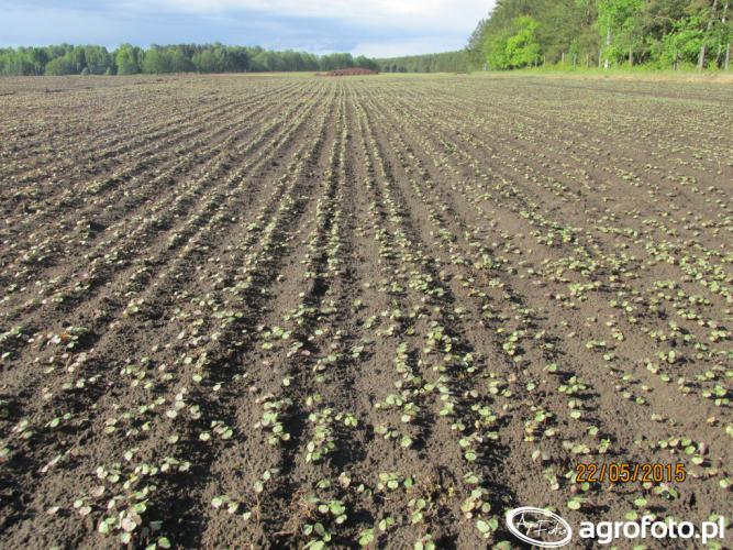

wschody gryki 70kg/ha siane vaderstad rapid 300s
aro1975 324 Opublikowano 30 Maja 2015 to słabo powschodziła, jutro wrzucę foto swojej również sianej 70kg/ha Odnośnik do komentarza https://www.agrofoto.pl/forum/gallery/image/581049-gryka/#findComment-1729653
tlewandowski 73 Opublikowano 2 Czerwca 2015 nie wiem czy słabo obawiam się że nawet trochę jest za gęsta ale to wszystko będzie zależało od przebiegu pogody jakoś nie widzę tego twojego foto? Odnośnik do komentarza https://www.agrofoto.pl/forum/gallery/image/581049-gryka/#findComment-1731125
aro1975 324 Opublikowano 2 Czerwca 2015 zrobię w piątek, wyleciało mi z głowy jak byłem na wsi. to ile powinno być roślin na 1mkw? mówimy o uprawie na nasiona? Odnośnik do komentarza https://www.agrofoto.pl/forum/gallery/image/581049-gryka/#findComment-1731133
tlewandowski 73 Opublikowano 2 Czerwca 2015 wszystko zależy od szerokości międzyrzędzi od mtz i jak kiełkuje ale zasada jest taka że im szerzej tym mniejszy wysiew 12cm-2,9 mln szt/ha , 25cm-2,5mln szt/ha , 45cm- 2mln szt/ha tak mówi literatura ale wszystko uzależnione jest od wschodów i od przebiegu pogody jak zawsze. zdecydowanie lepiej gryka plonuje w szerszych międzyrzędziach ale wtedy są problemy z zachwaszczeniem niestety Odnośnik do komentarza https://www.agrofoto.pl/forum/gallery/image/581049-gryka/#findComment-1731213
iron 1040 Opublikowano 2 Czerwca 2015 czemu tak porozrzucane nasiona są. ? Odnośnik do komentarza https://www.agrofoto.pl/forum/gallery/image/581049-gryka/#findComment-1731253
tlewandowski 73 Opublikowano 2 Czerwca 2015 bo to jest poprzeczniak Odnośnik do komentarza https://www.agrofoto.pl/forum/gallery/image/581049-gryka/#findComment-1731266
Bupr 28 Opublikowano 6 Czerwca 2015 Czym pryskasz grykę od chwastów? Odnośnik do komentarza https://www.agrofoto.pl/forum/gallery/image/581049-gryka/#findComment-1733506
tlewandowski 73 Opublikowano 7 Czerwca 2015 nie stosuje odchwaszczania po siewie bo niema takiej potrzeby przynajmniej u mnie, staram się przygotować dobrze stanowisko przed siewem Odnośnik do komentarza https://www.agrofoto.pl/forum/gallery/image/581049-gryka/#findComment-1733697
Taurus83 985 Opublikowano 23 Sierpnia 2015 ja w tym roku nie orałem pod grykę tylko talerzówką 2-3 razy uprawiłem. na IV klasie gdzie dałem 100 kg jakiegoś taniego NPK to aż za ładna wyszła. niestety grad ją zniszczył. na gorszej klasie z nawozem jest w sam raz. sieję KORĘ i jakąś Ukraińską, ta druga lepsza. w przyszłym roku na próbe zasieję w szerszych międzyrzędziach parę hektarów. w tym roku już mi się nie chciało w to bawić Odnośnik do komentarza https://www.agrofoto.pl/forum/gallery/image/581049-gryka/#findComment-1774417
