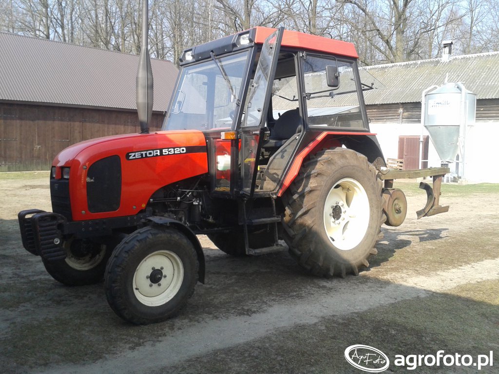

ROBERTINHO 130 Opublikowano 29 Marca 2015 Ile ten zetorek ci spali na 1 godzine orki tym pługiem? dużo spali? Jak ci się on sprawuje? no i 5 zostawiam. Odnośnik do komentarza https://www.agrofoto.pl/forum/gallery/image/558463-zetor-5320/#findComment-1690364
Karolxdd 24 Opublikowano 29 Marca 2015 Zetor z 3 zagonową pali 5 l na mth Według mnie to nie pali dużo Sprawuje się jak narazie bardzo dobrze Dzięki za 5 Odnośnik do komentarza https://www.agrofoto.pl/forum/gallery/image/558463-zetor-5320/#findComment-1690481
ROBERTINHO 130 Opublikowano 29 Marca 2015 Karolu jakbyś mógł mi też powiedzieć czy ta 1 mtg w tym zetorze to 1,5 godziny zegarowej? Też mam 5211 i wiem co zetor potrafi. ogólnie choruje na takiego zetorka koniecznie z tą okrągłą maską tylko z przednim napędem. Taki 5340 byłby mi w sam raz. Ale trzeba jeszcze troszkę poczekać i może za 2-3 lata coś się kupi. mój na godzine zegarową a nie mtg spali 3.5l ON. Bak ci ropy na dzień w nim starcza? mój rekord to Prawie 17godzin na 1 baku 55l zetor chodził, bak był zalany do ,ful' a jeżdzone było tak długo aż zaczął zdychać. Ale sie rozpisałem..... Pozdrawiam i udanego sezonu ci życze. A i jak byś miał chwilkę wpadłbyś może do mojej galerii? Dzięki. Odnośnik do komentarza https://www.agrofoto.pl/forum/gallery/image/558463-zetor-5320/#findComment-1690898
Gość konteno Opublikowano 29 Marca 2015 @up nie polecam tych z okrągła maską , fakt faktem mają zazwyczaj mniejsze przebiegi i jest ich więcej od nowości pracujących w kraju ale w porównaniu z zetorami na blaszanej masce to raczej więcej różnic na niekorzyść aniżeli na korzyść , poza lepszym dostępem do silnika i jego osprzętu oraz lepszymi reflektorami mają źle umiejscowiony akumulator powodujący korozję wszystkiego w jego otoczeniu , filtr powietrza wymagający częstszej obsługi, w najskromniejszym przypadku pompę hydrauliczną bez możliwości odłączenia jej napędu co zwiększa opory przy zimowym rozruchu i nie da się w nich uruchamiać sprężarki bez zdejmowania maski tak jak to miało miejsce w blaszanych, u nas w nowszym 5340 ścinają się w czasie jazdy od wibracji przewleczki pokręteł bocznych stron maski http://www.sklep-grene.pl/images/0/0083/0083305140KPL.jpg tylko że nie są jak tu z pręta tylko fabrycznie z blachy zwiniętej w rurkę starszy 5340 też nie będzie u ciebie zły , byleby miał orbitrol Odnośnik do komentarza https://www.agrofoto.pl/forum/gallery/image/558463-zetor-5320/#findComment-1690985
Karolxdd 24 Opublikowano 30 Marca 2015 @ROBERTINHO tak średnio 1 mtg to 1,5 godziny zegarowej, ale to zależy na jakich obrotach pracuje. Pełen bak starcza mi na cały dzień.Mój rekord to jakieś 19 godzin na 1 zbiorniku (belowanie),ale jak już wracałem do domu to rezerwa się paliła . Ja także pozdrawiam i życzę udanego sezonu. @konteno co do tych z okrągłą maską to też zależy jakiego się trafi i jak się szanuje.Mój np.: nie ma śladów korozji w okolicach akumulatora, filtr powietrza wymieniany średnio na rok lub 2 lata, a sprężarkę włączam bez zdejmowania maski. Według mnie czy w metalowej czy w plastikowej masce to różnicy za dużej nie ma między nimi. Odnośnik do komentarza https://www.agrofoto.pl/forum/gallery/image/558463-zetor-5320/#findComment-1691110
