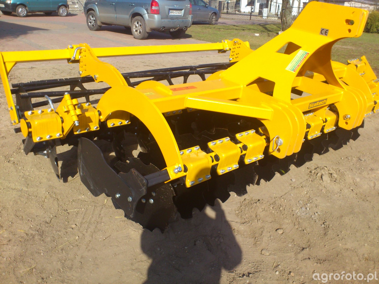

Wczoraj zakupiona juz sprawdzona w polu:)
Krakers16 2 Opublikowano 18 Marca 2015 I jak sprawuje sie w polu? Jaka cena? jakies dodatkowe wyposazenie? Odnośnik do komentarza https://www.agrofoto.pl/forum/gallery/image/553149-talerzowka/#findComment-1682901
JarekBazydlo 3019 Opublikowano 18 Marca 2015 W polu sprawuje sie znakomicie;) Będzie super sprzętem po żniwach;) a cena to 11.5 tyś. Odnośnik do komentarza https://www.agrofoto.pl/forum/gallery/image/553149-talerzowka/#findComment-1682911
morfi81 30 Opublikowano 18 Marca 2015 z wałem packera jest ładniej pole wyrównane, bo rurowy jest za rzadki Odnośnik do komentarza https://www.agrofoto.pl/forum/gallery/image/553149-talerzowka/#findComment-1682932
Krakers16 2 Opublikowano 18 Marca 2015 ale packer nie bedzie sie kleil ? wlasnie zasnawiam sie jaki wal wybrac bo w czerwu przymierzam sie rowniez do zakupu takiej samej i nie wiem czy wziasc wal packera czy rurowy i czy brac zgrzebal rownajce Odnośnik do komentarza https://www.agrofoto.pl/forum/gallery/image/553149-talerzowka/#findComment-1682936
Krakers16 2 Opublikowano 18 Marca 2015 cena brutto? Odnośnik do komentarza https://www.agrofoto.pl/forum/gallery/image/553149-talerzowka/#findComment-1682938
morfi81 30 Opublikowano 18 Marca 2015 bierz wał packera i większe talerze ( mam porównanie bo sąsiad ma z rurowym a drugi sąsiad z packera) Odnośnik do komentarza https://www.agrofoto.pl/forum/gallery/image/553149-talerzowka/#findComment-1682974
Krakers16 2 Opublikowano 18 Marca 2015 ale packer tez wiekszy czy mniejszy? Odnośnik do komentarza https://www.agrofoto.pl/forum/gallery/image/553149-talerzowka/#findComment-1682982
morfi81 30 Opublikowano 18 Marca 2015 a nawet nie wiedziałem że są różne wielkości wału packera także nie wiem Odnośnik do komentarza https://www.agrofoto.pl/forum/gallery/image/553149-talerzowka/#findComment-1682992
JarekBazydlo 3019 Opublikowano 19 Marca 2015 Packera jak masz ciężko ziemie odradzam bo będzie sie opklejal. Rurowy jest wystarczajacy i pole jest rowne. Mialem wał packera za brono aktywna wiec wiem co mowie. Weź tylko większe talerze bo mniejsze lubia sie zapchac na zdjeciu moja jest z wiekszymi. Odnośnik do komentarza https://www.agrofoto.pl/forum/gallery/image/553149-talerzowka/#findComment-1683359
morfi81 30 Opublikowano 19 Marca 2015 przy 3 i 4 klasie ziemi skrobaki w packerze powinny sobie poradzić z obklejaniem Odnośnik do komentarza https://www.agrofoto.pl/forum/gallery/image/553149-talerzowka/#findComment-1683424
JarekBazydlo 3019 Opublikowano 19 Marca 2015 U mnie jak jest ziemia pszenno buraczana sprawdza sie wał rurowy a i na piaskach dobrze sie spisuje. Jest jeszcze wał kolowy gumowy ale z nim nie mialem jeszcze doczynienia Odnośnik do komentarza https://www.agrofoto.pl/forum/gallery/image/553149-talerzowka/#findComment-1683431
morfi81 30 Opublikowano 19 Marca 2015 z tym się zgodzę,a na tych pośrednich ziemiach dobrze sprawdza się wał packera Odnośnik do komentarza https://www.agrofoto.pl/forum/gallery/image/553149-talerzowka/#findComment-1683698
kamil1616 41 Opublikowano 28 Marca 2015 Ja mam gline i skrobaki na packerze zdają egzamin.Wał się kręci jak trzeba Odnośnik do komentarza https://www.agrofoto.pl/forum/gallery/image/553149-talerzowka/#findComment-1690103
JarekBazydlo 3019 Opublikowano 6 Kwietnia 2015 i nie opkleja Ci się? Odnośnik do komentarza https://www.agrofoto.pl/forum/gallery/image/553149-talerzowka/#findComment-1696624
kamil1616 41 Opublikowano 6 Kwietnia 2015 Nie bo są skrobaki. Jak by się oblepiało to bym zamienił na strunowy, chociaż do ścierniska do zbędny wydatek packer Odnośnik do komentarza https://www.agrofoto.pl/forum/gallery/image/553149-talerzowka/#findComment-1696747
