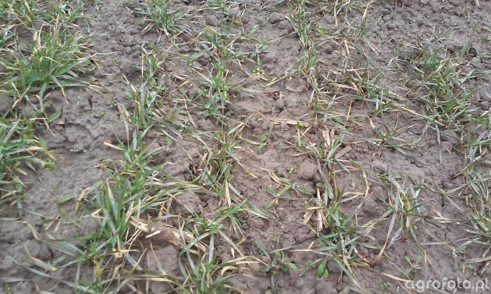

Jakos mizernie wyglada po zimie.Ile azotu dac jej na pierwsza dawke ? W tym momencie ma po 2-3 rozkrzewienia.
Moja bogatka wygląda jeszcze gorzej.... Myślałem że materiał z centrali dobrze będzie się prezentował na polu. Jeśli nie poprawi się teraz po azocie to rezygnuje z tej odmiany. Wgl mam wrażenie, że wzeszło nie więcej jak 70% ziaren. Ja nasypie jej  230-250 salmagu/saletrzaku i potem trochę w kłos bo nie wiem czy jest sens w nią inwestować.
zamiast saletrzaku zastanow sie nad  saletra w dawce min 200kg/ha to ja dokrzewi i pomysl tez o CCC we wczesnej fazie
