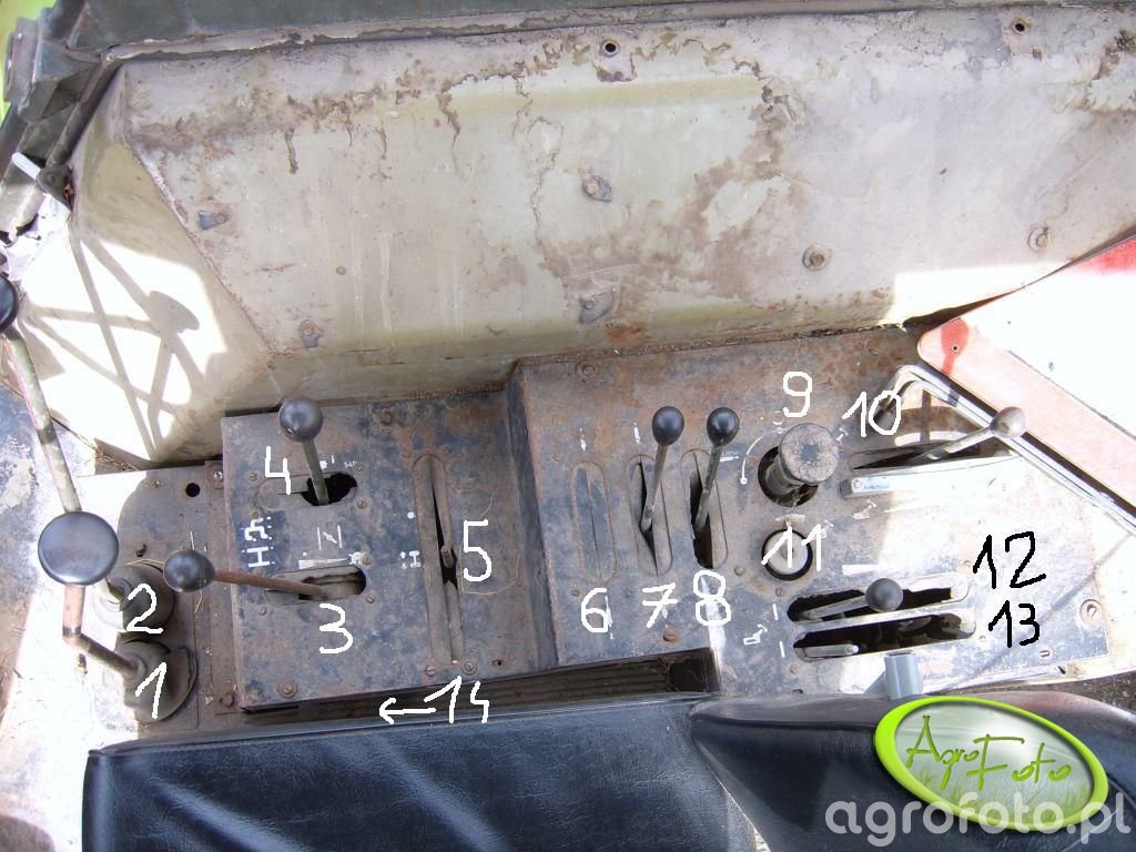

kto ma takiego i się orientuje to zapraszam to uzupełnienia

Gość Opublikowano 20 Września 2006 w moim Ĺmierdzi poprzednim wĹaĹcicielem, nie mogÄ wytÄpiÄ tego smrodu, facet chyba myĹ sie na wielkanoc i BoĹźe narodzenie :-x :-? :cry: a co do 11 to jest niby regulacja szybkoĹci reakcji- podnoszenia i opuszczania, 6 teĹź u mnie nie ma, a 7 to jest od hydrauliki zewnÄtrznej, bardzo Ĺadnie dziaĹa u mnie przy wywrotce, agregacie uprawowym- malutkie obroty, a wywrotka Ĺmiga w gĂłre Ĺźe hej Odnośnik do komentarza https://www.agrofoto.pl/forum/gallery/image/5491-fortschritt-zt323a/#findComment-7446

Gość Opublikowano 24 Września 2006 6 to jest to samo co 7 z tym Ĺźe 7 jak wciĹnisz to trzyma i jest to do np. rozrzutnika t088 co napÄdza taĹme a pod 6 jest takie samo tylko takie co aby przeĹanczasz jak do obrotu pĹuga czy kipowania labo skaĹadania agregatu moĹźe w tym byÄ odwrotnie ale u mnie jest tak jak opisaĹem ;-) ;-) Odnośnik do komentarza https://www.agrofoto.pl/forum/gallery/image/5491-fortschritt-zt323a/#findComment-7646
Gość Opublikowano 15 Października 2006 10 - ustawiasz gĹÄbokoĹÄ na ktĂłrÄ za kaĹźdym razem po podniesieniu maszyny i po opuszczeniu dĹşwigniÄ 8 ciÄgnik bÄdzie opuszczaĹ w danÄ pozycje 12 i 13 moĹźna powiedziec Ĺźe sÄ do dokĹadnego wyregulowania tej pozycji bo 10 jest bardzo czuĹy lekko przesuniesz a ten zapierdziela... ja swojego mam od 1990 - od nowoĹci LUDZIE JAK TO CHODZIĹO......... wtedy na wsi panowaĹy c-360 a to byĹa Ĺwiatowa czoĹĂłwka i do tego przedni napÄd... :lol: :lol: :-D :-P :lol: :lol: :lol: :lol: Odnośnik do komentarza https://www.agrofoto.pl/forum/gallery/image/5491-fortschritt-zt323a/#findComment-9185
