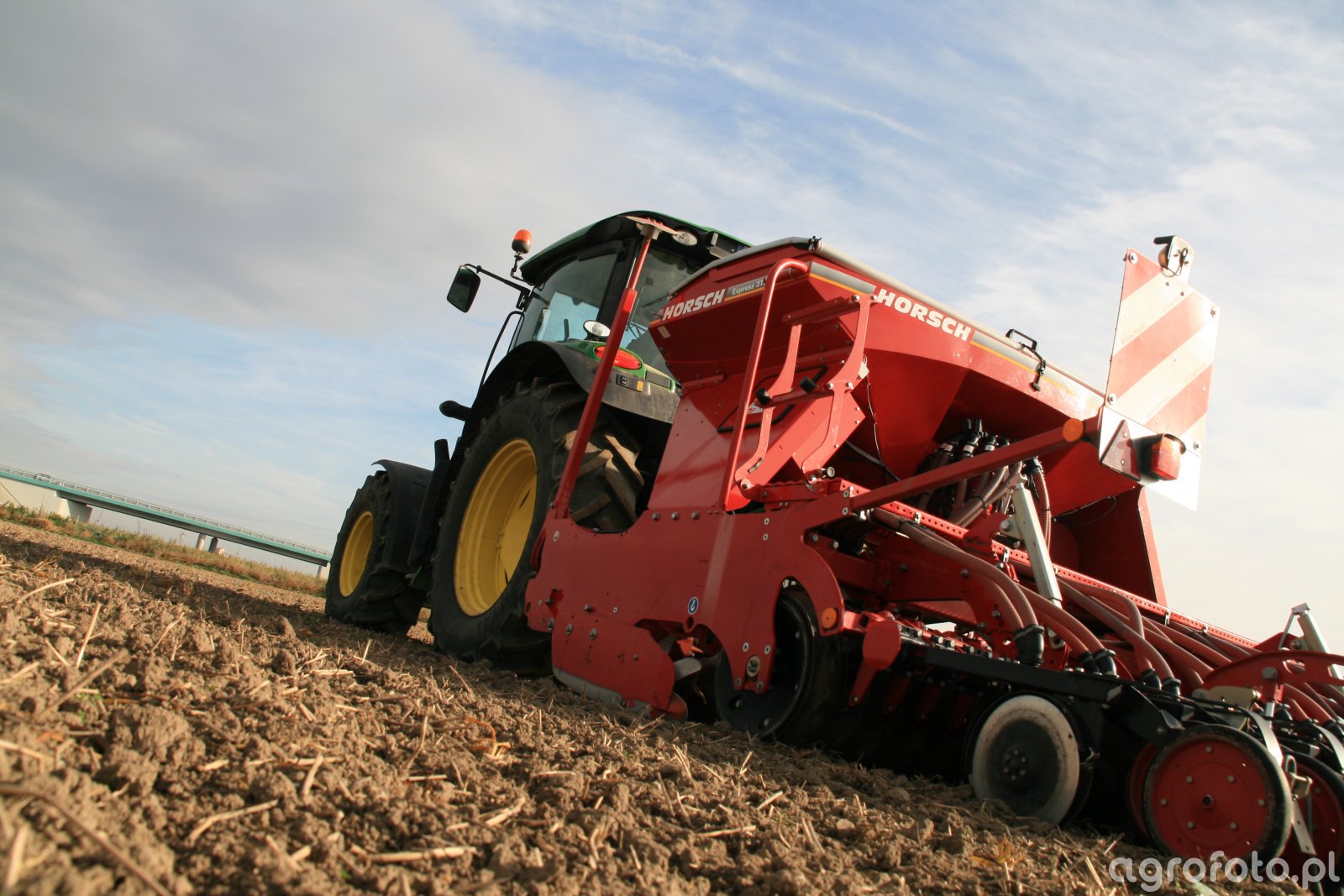

mac 78 Opublikowano 19 Lutego 2015 Obciążnik z przodu JD pewnie spory masz przy pracy z tym Horsch-em? Odnośnik do komentarza https://www.agrofoto.pl/forum/gallery/image/547897-siewnik-horsch-expres-3td/#findComment-1662895
Petrol 8 Opublikowano 19 Lutego 2015 jedyne 1,8 tony;))) Odnośnik do komentarza https://www.agrofoto.pl/forum/gallery/image/547897-siewnik-horsch-expres-3td/#findComment-1662927
mac 78 Opublikowano 19 Lutego 2015 Jest stabilnie czy jeszcze podrywa przy pełnym zasypanym zbożem? Posiadasz jeszcze jakiś większy ciągnik coś 6 cylindrowego? Odnośnik do komentarza https://www.agrofoto.pl/forum/gallery/image/547897-siewnik-horsch-expres-3td/#findComment-1663267
Petrol 8 Opublikowano 19 Lutego 2015 Tak 230 konną Valtrę ale ze względu na oszczędność paliwa już jej nie zapinam do siewu. Zresztą maszyny nie mają fabrycznej mocy jak wspomniałem Vatra ma 230 koni a John Deere ma 150km. Serwis wymienił mi siłowniki w TUZ-ie na większe więc ciągnik radzi sobie bardzo dobrze. Odnośnik do komentarza https://www.agrofoto.pl/forum/gallery/image/547897-siewnik-horsch-expres-3td/#findComment-1663398
mac 78 Opublikowano 19 Lutego 2015 Jaki model Valtry? Jaka firma podkręcała ci ciągniki? Odnośnik do komentarza https://www.agrofoto.pl/forum/gallery/image/547897-siewnik-horsch-expres-3td/#findComment-1663403
iron 1041 Opublikowano 20 Lutego 2015 no to podniosłeś sporo moc.a nie myślałeś że same silowniki to nie wszystko bo oś nieźle po d*pie dostaje przy tym siewniku .ile na hektar ci spali średnio przy sianiu pszenicy? Odnośnik do komentarza https://www.agrofoto.pl/forum/gallery/image/547897-siewnik-horsch-expres-3td/#findComment-1663946
mac 78 Opublikowano 20 Lutego 2015 Ja też uważam, że ten siewnik do tego ciągnika to przesada po za tym na takich wąskich oponach większe ugniatanie a tym bardziej z ważącym prawie 3 tony (pustym) agregatem. plus ponad tona zasypu Z jakimi prędkościami siejesz tym JD, czy aż tak duża jest różnica w spalaniu valtra vs JD że siejesz tym JD? Odnośnik do komentarza https://www.agrofoto.pl/forum/gallery/image/547897-siewnik-horsch-expres-3td/#findComment-1664053
d0minik 1 Opublikowano 20 Lutego 2015 (edytowane) nie dajemy się zwariować zapotrzebowanie ma moc do tego siewnika zaczyna się od 115-125 km, a ciągnik jest solidnej konstrukcji więc nie ma się co martwić, co do ugniatania gleby to chyba sieje się z opuszczonym siewnikiem ? bardziej ugniatać to się może na uwrociach ale na każdym polu są bardziej rozjeżdżone. Co do spalania to raczej jest różnica bo zalej 4 cylindry a zalej 6 Edytowane 20 Grudnia 2017 przez d0minik Odnośnik do komentarza https://www.agrofoto.pl/forum/gallery/image/547897-siewnik-horsch-expres-3td/#findComment-1664093
Petrol 8 Opublikowano 21 Lutego 2015 Jaki model Valtry? Jaka firma podkręcała ci ciągniki? Valtra to T-182 a ciągniki i samochody optymalizowała firma Rotronic (jeżdżą po całej Polsce) http://allegro.pl/new-holland-t6000-seria-chiptuning-dojazd-i5086653781.html Odnośnik do komentarza https://www.agrofoto.pl/forum/gallery/image/547897-siewnik-horsch-expres-3td/#findComment-1664116
Petrol 8 Opublikowano 21 Lutego 2015 Ja też uważam, że ten siewnik do tego ciągnika to przesada po za tym na takich wąskich oponach większe ugniatanie a tym bardziej z ważącym prawie 3 tony (pustym) agregatem. plus ponad tona zasypu Z jakimi prędkościami siejesz tym JD, czy aż tak duża jest różnica w spalaniu valtra vs JD że siejesz tym JD? Panowie, odsyłam Was do katalogu JD, ciągniki 6115R o 6130R mają te same silniki i ten sam osprzęt, różnią się jedynie programami. Ten ciągnik jeździ z wysiewaczem Amazone o pojemności 3000 litrów i naprawdę nic mu nie jest, poza tym ten siewnik jedzie na wale dogniatającym który w trakcie pracy odciąża ciągnik. co do samego spalania to oczywiście wszystko zależy od warunków a spalanie jest niższe o ponad 2,5 l/ha. Odnośnik do komentarza https://www.agrofoto.pl/forum/gallery/image/547897-siewnik-horsch-expres-3td/#findComment-1664119
