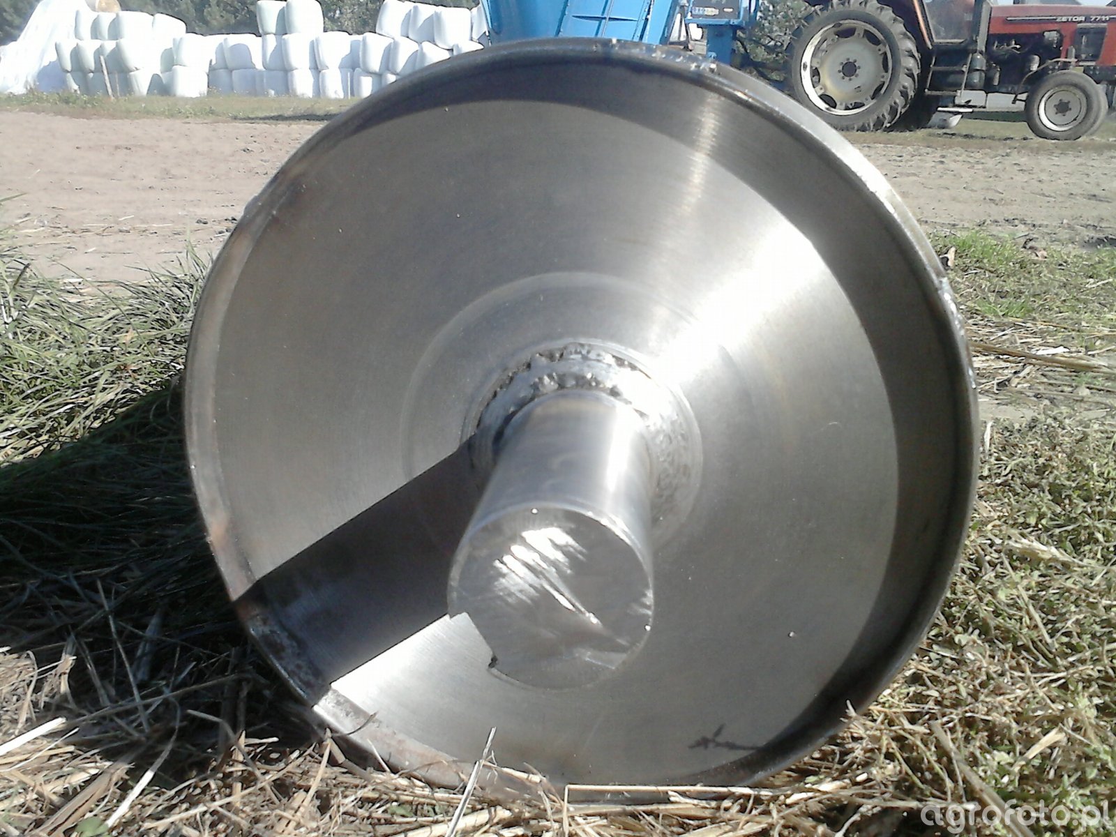

Oś przez cały walec. Myślę,że teraz nie puści
GucioJUMZ 394 Opublikowano 26 Stycznia 2015 Co się stało że przez cały walec poszła oś ciekawe czy z wału odrzutnika z bizona był by dobry materiał na taką oś B) Odnośnik do komentarza https://www.agrofoto.pl/forum/gallery/image/543872-simpa-z2791-walec/#findComment-1646295
nasil90 97 Opublikowano 26 Stycznia 2015 Ja do Metal Fach dorabiałem ale tak jak było w oryginale czyli na krótko, oś zrobiona była z pół osi ze Stara 1142 Odnośnik do komentarza https://www.agrofoto.pl/forum/gallery/image/543872-simpa-z2791-walec/#findComment-1646303
proxima100 73 Opublikowano 27 Stycznia 2015 @Gucio Puścił na spawach Ja dorabiałem z nowego materiału @nasil Ja trochę poczytałem i doszedłem do wniosku, że to będzie najlepsze rozwiązanie Odnośnik do komentarza https://www.agrofoto.pl/forum/gallery/image/543872-simpa-z2791-walec/#findComment-1646517
pp1208 706 Opublikowano 27 Stycznia 2015 rozwiązanie bardzo dobre. ale zapewne jak teraz tu będzie dobrze to gdzie indziej może sie "spsuć" :-) Odnośnik do komentarza https://www.agrofoto.pl/forum/gallery/image/543872-simpa-z2791-walec/#findComment-1646537
proxima100 73 Opublikowano 27 Stycznia 2015 Jak się nie przesadzi że srubami zabezpieczajacymi to powinno nie być problemu Odnośnik do komentarza https://www.agrofoto.pl/forum/gallery/image/543872-simpa-z2791-walec/#findComment-1646558
zetor10145turbo95 1263 Opublikowano 27 Stycznia 2015 ach i jak zwykle trzeba fabryke poprawiać też mnie to czeka w swojej ,,klekotce'' Nowy materiał to pręd jaki stalowy dawałeś ? Odnośnik do komentarza https://www.agrofoto.pl/forum/gallery/image/543872-simpa-z2791-walec/#findComment-1647047
proxima100 73 Opublikowano 28 Stycznia 2015 Dokładnie nie wiem jaki to materiał ale lepszego nie było Odnośnik do komentarza https://www.agrofoto.pl/forum/gallery/image/543872-simpa-z2791-walec/#findComment-1647465
galinek3140 103 Opublikowano 18 Lipca 2015 mi w metal fachu w tamtym sezonie 2 razy się ukręcił. lipa to taka ze szok muszę się pozbyć tej prasy i kupić coś lepszego do słomy... Odnośnik do komentarza https://www.agrofoto.pl/forum/gallery/image/543872-simpa-z2791-walec/#findComment-1756560
DominikPocisk 10 Opublikowano 21 Października 2015 Ja przy mojej sipmie to śrenio raz na 2 lata wymieniałem te ośkę, ale zawsze na taką jak była czyli krótka, ale rozwiązanie z długą czemu nie.... u mnie zawsze miałem starą od bizona od napędu hederu nawet klin pasował zawsze wbijałem ten rozporowy(po stożku), z 3 godziny roboty i prasa dalej szła..;p a troche nią kręciłem około 3-4tys rocznie Odnośnik do komentarza https://www.agrofoto.pl/forum/gallery/image/543872-simpa-z2791-walec/#findComment-1800305
