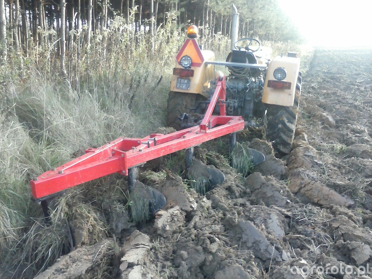

case844 6 Opublikowano 10 Stycznia 2015 Jak sprawuje się dokręcana skiba czy dobrze kryje i ile za nią zapłaciłeśe Odnośnik do komentarza https://www.agrofoto.pl/forum/gallery/image/541000-unia-grudziadz-31/#findComment-1635116
Tomi3312 137 Opublikowano 10 Stycznia 2015 Potężnie to wszystko tu wygląda. 5 leci. to można kupić taką dokręcaną skibe.? Odnośnik do komentarza https://www.agrofoto.pl/forum/gallery/image/541000-unia-grudziadz-31/#findComment-1635181
Kamilo1888 61 Opublikowano 10 Stycznia 2015 tą dokręcaną skibę to wykonalismy w domu sami , do tego takze dorabiana jest samemu słubica , jedynie lemiesz, pierś odkładnica itp są kupione , wiec nwm ile kosztuje dokupienie własnie przystawki , a dokrecana skiba kryje tak samo jak i te przed nią ma tą samą wysokość ten sam kąt , i tą samą odległość Odnośnik do komentarza https://www.agrofoto.pl/forum/gallery/image/541000-unia-grudziadz-31/#findComment-1635286

Kamilo1888 61 Opublikowano 11 Stycznia 2015 Ale Panowie takim zestawem rzadko oram na zimę całe pola , został zrobiony do podorywki 4 korpus a potem były próby na orkę zimową i na równych da rade (gleby III-VI) ale pod wzniesienia to nie jazda , teraz wykorzystuje go na ostatnie okrązenia czyli na odoranie od miedzy bo są u nas gdzie niegdzie bardzo wysokie Odnośnik do komentarza https://www.agrofoto.pl/forum/gallery/image/541000-unia-grudziadz-31/#findComment-1635507
