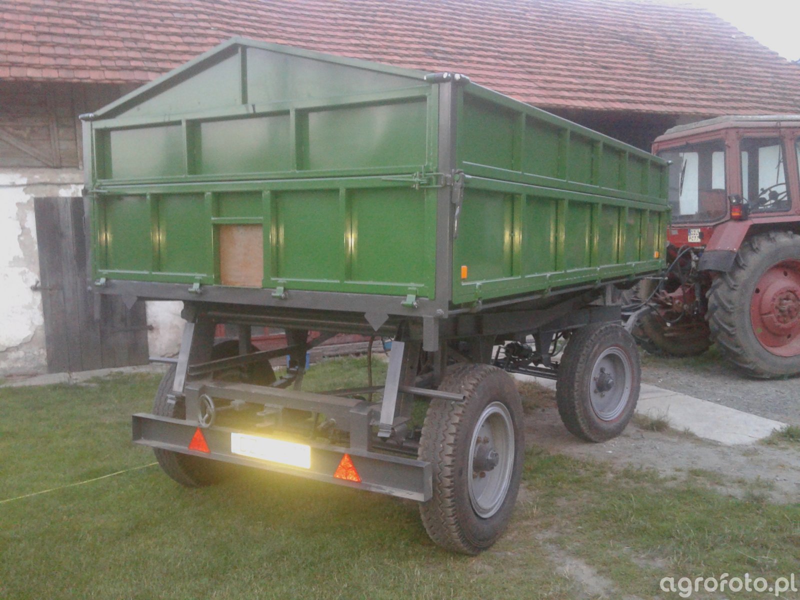

wojt 81 Opublikowano 26 Grudnia 2014 Ładnie zrobiona, jaki koszt remontu w przybliżeniu? Odnośnik do komentarza https://www.agrofoto.pl/forum/gallery/image/538599-d-47/#findComment-1624934
new_profil_luki21 32 Opublikowano 26 Grudnia 2014 Koszt remontu 5tyś. Odnośnik do komentarza https://www.agrofoto.pl/forum/gallery/image/538599-d-47/#findComment-1624988
FINN 1567 Opublikowano 26 Grudnia 2014 trochę ryzykownie z tą listwą ze światłami jeden mokry rok i zostanie w koleinach... proponowałbym dawac taka listwę powyżej osi kół... Odnośnik do komentarza https://www.agrofoto.pl/forum/gallery/image/538599-d-47/#findComment-1625009
new_profil_luki21 32 Opublikowano 26 Grudnia 2014 @FINN taka perspektywa zdjęcia. Jej dolna krawędź jest w osi. W pierwszej wersji była niżej ale natychmiast została podwyższona. Odnośnik do komentarza https://www.agrofoto.pl/forum/gallery/image/538599-d-47/#findComment-1625083
wyrebski1 123 Opublikowano 26 Grudnia 2014 no fajnie, fajnie. Też myślę od jakiegoś czasu nad 47-mką ze względu na jeden siłownik. Rozumiem, że będą jeszcze błotniki, pewnie plastikowe? Nie chciałeś tylnej burty otwieranej dołem? Skąd masz te wszystkie zawiasy? Odnośnik do komentarza https://www.agrofoto.pl/forum/gallery/image/538599-d-47/#findComment-1625119
new_profil_luki21 32 Opublikowano 26 Grudnia 2014 Kiper 90% na boki. Tył wykorzystany tylko przy ziemniakach. Wysyp z tyłu zrobiłem "na zaś" może się będzie kiedyś do jakiegoś kosza zboże sypać. Zawiasy wielofunkcyjne górne to oryginał a dolne zamki to 100% mój projekt i wypalone na laserze. Błotniki już są oczywiście plastiki. Odnośnik do komentarza https://www.agrofoto.pl/forum/gallery/image/538599-d-47/#findComment-1625122
wyrebski1 123 Opublikowano 27 Grudnia 2014 Czyli ta burta co widzimy może się otwierać również górą tak jak to przeważnie bywa? Odnośnik do komentarza https://www.agrofoto.pl/forum/gallery/image/538599-d-47/#findComment-1625277
new_profil_luki21 32 Opublikowano 27 Grudnia 2014 Wszystko się zgadza. Boczne burty dolne otwierają się góra i dół. Nakładki się uchylają przy kiprowaniu. Tylna burta otwiera się tradycyjnie ale nakładkę również ma uchylną. Odnośnik do komentarza https://www.agrofoto.pl/forum/gallery/image/538599-d-47/#findComment-1625286
wyrebski1 123 Opublikowano 27 Grudnia 2014 a to z dwóch stron tak zrobiłeś, to tym bardziej szacun To czekamy teraz na światła i błotniki. Odnośnik do komentarza https://www.agrofoto.pl/forum/gallery/image/538599-d-47/#findComment-1625339
new_profil_luki21 32 Opublikowano 27 Grudnia 2014 Wszystko już jest to zdjęcie z lipca. Na żniwa była w pełni sprawna. Odnośnik do komentarza https://www.agrofoto.pl/forum/gallery/image/538599-d-47/#findComment-1625888
Simmi 175 Opublikowano 27 Grudnia 2014 Dorzuć jeszcze jakieś porządne koła 22,5 i zacznie to jakoś wyglądać Odnośnik do komentarza https://www.agrofoto.pl/forum/gallery/image/538599-d-47/#findComment-1625889
new_profil_luki21 32 Opublikowano 28 Grudnia 2014 Trochę duży koszt tych kół jak do takiej przyczepy. Odnośnik do komentarza https://www.agrofoto.pl/forum/gallery/image/538599-d-47/#findComment-1625965
wyrebski1 123 Opublikowano 28 Grudnia 2014 a nie masz foty już całej gotowej przyczepy? Odnośnik do komentarza https://www.agrofoto.pl/forum/gallery/image/538599-d-47/#findComment-1626094
new_profil_luki21 32 Opublikowano 28 Grudnia 2014 Poszukam może coś się znajdzie:) Odnośnik do komentarza https://www.agrofoto.pl/forum/gallery/image/538599-d-47/#findComment-1626345
simson2812 424 Opublikowano 29 Grudnia 2014 ładnie tylko jak dla mnie to aż zagęsto tych pionowych profili, a koła mogą być 19.5 będzie zgrabniejsza u mnie koszt około 300zł 350zł Odnośnik do komentarza https://www.agrofoto.pl/forum/gallery/image/538599-d-47/#findComment-1626683
new_profil_luki21 32 Opublikowano 29 Grudnia 2014 Pionowych profili sporo ze względu na to,że blacha tylko #1,5. Ale dzięki temu burta jest stabilna i się nie wygina. Odnośnik do komentarza https://www.agrofoto.pl/forum/gallery/image/538599-d-47/#findComment-1627167
simson2812 424 Opublikowano 29 Grudnia 2014 Ja dawałem 2mm i burte dziliłem na 4 ,,pola'' Odnośnik do komentarza https://www.agrofoto.pl/forum/gallery/image/538599-d-47/#findComment-1627338
