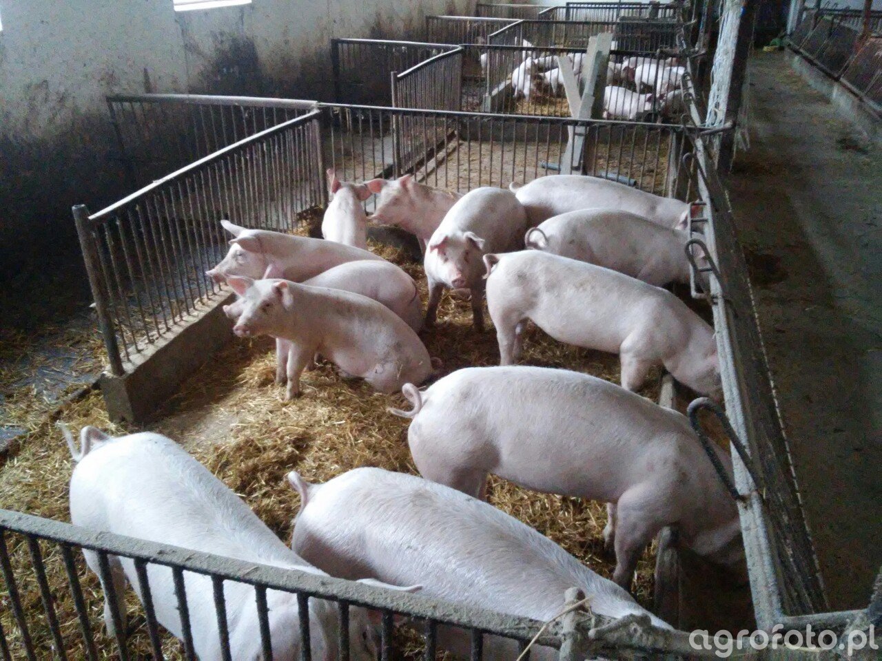

wojtek161 3 Opublikowano 20 Grudnia 2014 hej to są kojce typu duńskiego? Odnośnik do komentarza https://www.agrofoto.pl/forum/gallery/image/536102-swiniaki/#findComment-1621163
Gość Profil usunięty Opublikowano 20 Grudnia 2014 nie wszystko samorobka Odnośnik do komentarza https://www.agrofoto.pl/forum/gallery/image/536102-swiniaki/#findComment-1621462
wojtek161 3 Opublikowano 21 Grudnia 2014 ale kojce się zamyka czy tylko tak jest zbudowane Odnośnik do komentarza https://www.agrofoto.pl/forum/gallery/image/536102-swiniaki/#findComment-1621822
Gość Profil usunięty Opublikowano 21 Grudnia 2014 zamyka sie i jest przejezd przez calosc Odnośnik do komentarza https://www.agrofoto.pl/forum/gallery/image/536102-swiniaki/#findComment-1621914
wojtek161 3 Opublikowano 22 Grudnia 2014 własnie to jest kojec ttypu duńskiego Odnośnik do komentarza https://www.agrofoto.pl/forum/gallery/image/536102-swiniaki/#findComment-1622607
wojtek161 3 Opublikowano 22 Grudnia 2014 KOJCE DUŃSKIE Stosowane są one najczęściej w chlewniach dwurzędowych. Korytarz paszowy usytuowany jest wówczas pośrodku, a wzdłuż niego umieszczone są koryta. Wzdłuż ścian zewnętrznych budynku przebiegają korytarze gnojowe, na które otwierają się drzwiczki kojców, mające szerokość równą szerokości korytarza, czyli około 110 cm. Drzwiczki te trzyma się otwarte, dzięki czemu powierzchnia kojców jest powiększona o tę część korytarza. Tu też przeważnie tuczniki wydalają odchody. Drzwiczki zamykane są na czas mechanicznego usuwania odchodów. Wzdłuż kojców od strony korytarza gnojowego przechodzi kanalik .ściekowy odprowadzający gnojówkę. Kojce te charakteryzuje dobre wykorzystanie powierzchni oraz łatwe użytkowanie. Oddzielenie legowisk korytarzem gnojowym od ściany zewnętrznej budynku zapewnia lepsze oświetlenie i zapobiega w znacznym stopniu zaziębianiu się tuczników. Odnośnik do komentarza https://www.agrofoto.pl/forum/gallery/image/536102-swiniaki/#findComment-1622611
Gość Profil usunięty Opublikowano 22 Grudnia 2014 to mnie zaskoczyles^^ rzeczywiscie prawie wszystko sie zgadza oprocz mechanicznego usuwania obornika nie zostal zrobiony wyciag poniewaz braklo czasu Odnośnik do komentarza https://www.agrofoto.pl/forum/gallery/image/536102-swiniaki/#findComment-1622618
wojtek161 3 Opublikowano 23 Grudnia 2014 azwsze można zpodernizować Odnośnik do komentarza https://www.agrofoto.pl/forum/gallery/image/536102-swiniaki/#findComment-1622945
wojtek161 3 Opublikowano 23 Grudnia 2014 jaki masz szeroki korytarz pod oknami Odnośnik do komentarza https://www.agrofoto.pl/forum/gallery/image/536102-swiniaki/#findComment-1622946
Gość Profil usunięty Opublikowano 23 Grudnia 2014 nie wiem dokladnie ale chyba jest troche wezszy niz ten srodkowy Odnośnik do komentarza https://www.agrofoto.pl/forum/gallery/image/536102-swiniaki/#findComment-1622974
wojtek161 3 Opublikowano 23 Grudnia 2014 a możesz zmierzyć Odnośnik do komentarza https://www.agrofoto.pl/forum/gallery/image/536102-swiniaki/#findComment-1623175
