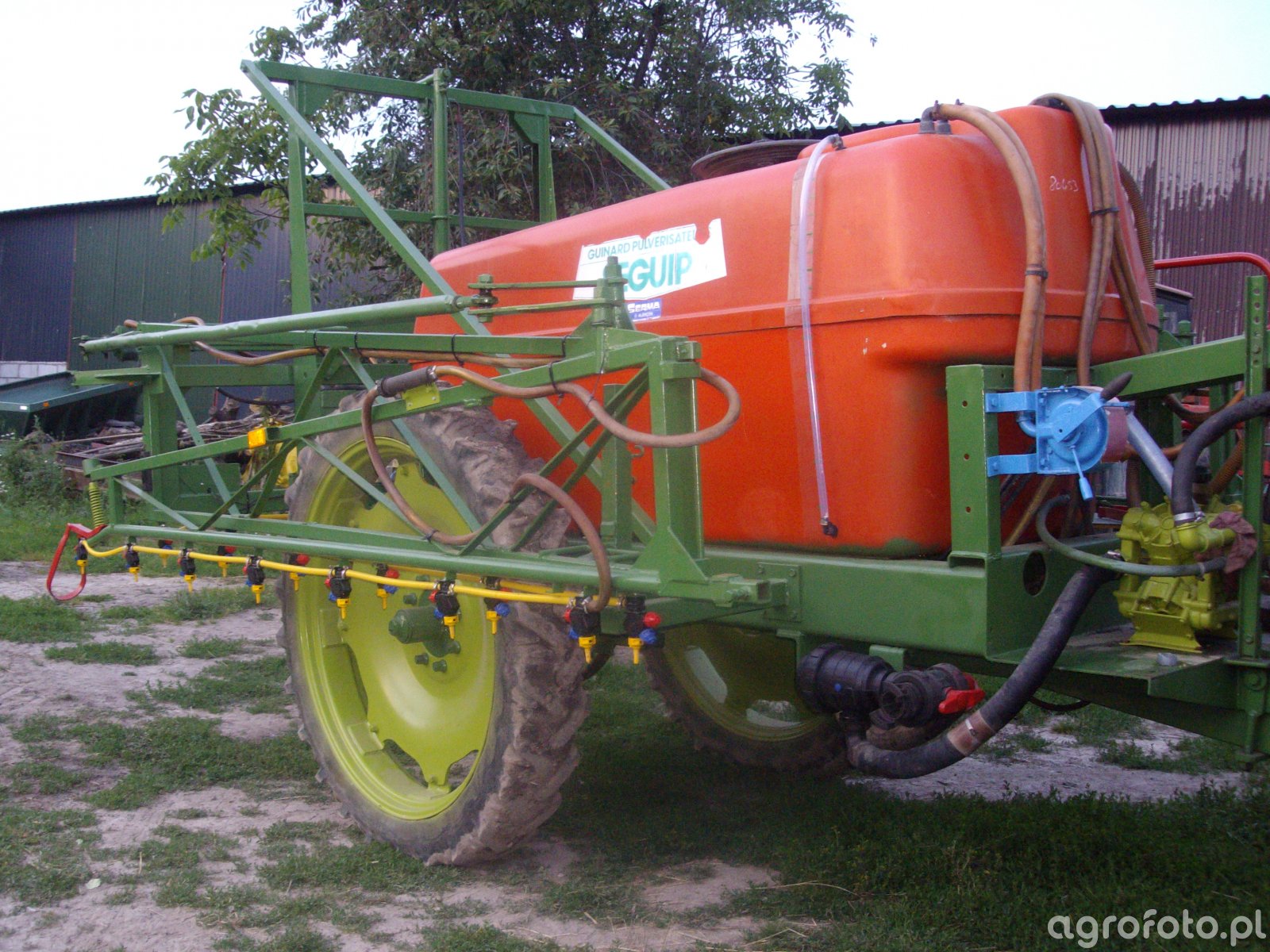

Nowy nabytek.
franekCuull 50 Opublikowano 5 Grudnia 2014 jaka cena? Odnośnik do komentarza https://www.agrofoto.pl/forum/gallery/image/536072-seguip/#findComment-1614340
rafto 37 Opublikowano 10 Grudnia 2014 W takim stanie go kupiłeś czy sam malowałeś ?? Beczka na kilka dobrych ha starczy Odnośnik do komentarza https://www.agrofoto.pl/forum/gallery/image/536072-seguip/#findComment-1616780
Danielkoltun 9 Opublikowano 11 Grudnia 2014 Witam . Kupiłem go tej wiosny w maju za 8.500 tys . Remontowałem jego czyli : malowanie , robiłem hydrauliczne roztwieranie lanc ( rozdzielacz bułgarski a siłowniki chyba z LIAZOWSKIEJ kabiny do podnoszenia jej) , końcówki kupowałem w Sawinie , no i przewody i inne pierdoły to już tatusiek brał u siebie z firmy. Beczka cała nie popękana , rama i lance też całe i niepogięte , była tylko pompa i rozdzielacz na nim ale go przystosowałem do własnych potrzeb , lance skróciłem do 15m bo mam przeważnie mniejsze kawałki , pracuje on z zetorem 5211.Poprzednio miałem Ślęze starego typu to o niebo lepiej się pracuje . Wyniósł mnie jakieś około 11.500 tys jeszcze poluję na błotniki na pół koła do niego. Odnośnik do komentarza https://www.agrofoto.pl/forum/gallery/image/536072-seguip/#findComment-1617325
rafto 37 Opublikowano 12 Grudnia 2014 Ja od roku mam ślęze 1 tyś l a wcześniej miałem jar meta 300 l to jak przesiadka z poloneza do mercedesa Beczka 2 tyś l ?? Dyszel skrętny ? Jak musisz ominąć słup albo drzewo na śrdku pola to możesz tylko jedną stronę złożyć ?? Co to za żółte rozpylacze ? Odnośnik do komentarza https://www.agrofoto.pl/forum/gallery/image/536072-seguip/#findComment-1617651
Danielkoltun 9 Opublikowano 12 Grudnia 2014 Beczka 2 tys L większej nie potrzebowałem. Dyszel zaczepiany do zaczepu dolnego. Co do lancy to mam dzieloną na cztery sekcje na 15m całej jej długości a jak mam jakąś przeszkodę to sobie składam na tyle ile potrzebuje i po ominięciu rozkładam . Rozpylacze te długie żółte są przeciw wiatrowe pylą do 8 m na 1 s , 7 zł 1 szt. a mam też takie tylko delikatnie krótsze dwu dyszowe pylą jakby do nazwać ( do przodu i do tyłu pod kątem ) zwiększa to skuteczność rozprowadzenia cieczy po roślinie fajna sprawa ale mam je w Termicie 400l i stosuje je w uprawie buraka i kukurydzy. Odnośnik do komentarza https://www.agrofoto.pl/forum/gallery/image/536072-seguip/#findComment-1617745
