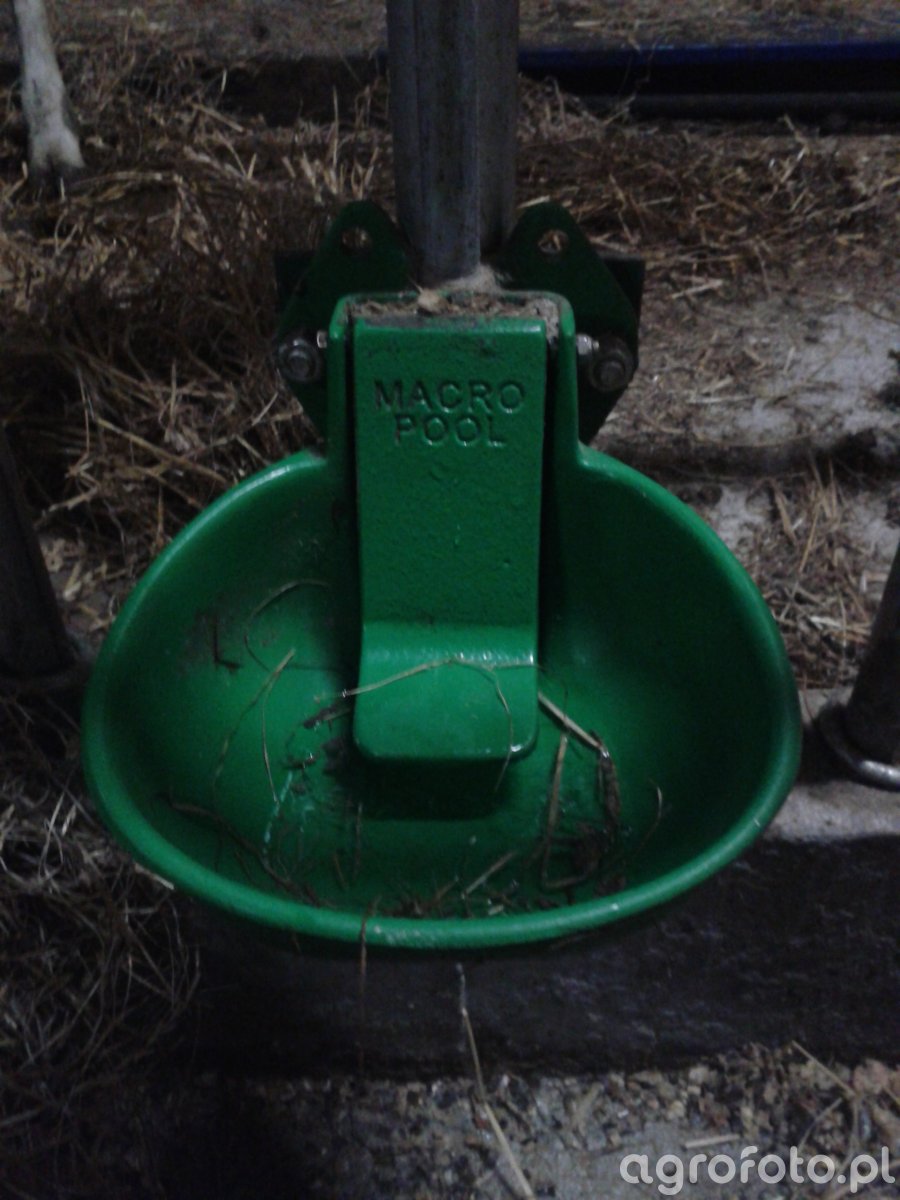

Mam taki problem z tymi poidłami że bardzo słabo lici z nich woda ma ktoś z was taki problem? Woda leci tak słabo że krowie bardzo ciężko jest się napić może macie jakiś pomysł jak przerobić te zaworki by woda szybciej leciała
rozwiercenie nie wiele pomoże ale też musi być, musisz wyjąć ten bolec z zaworu I zeszlifować w 2 miejscach: pod oringiem na dł. ok cm I na około   tego najszerszego miejsca o które opiera się sprężyna. Najlepiej wsadzić w wiertarkę I kręcąc tym bolcem zbierać na szlifierce, tylko nie za dużo. Pomoźe na pewno, sam to przerabiałem.
