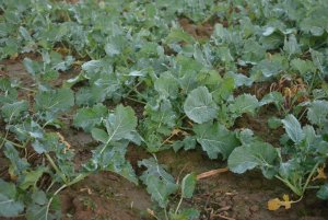

Korzeń ma dobre 20 cm. ale jakieś zgrubienia przy rozecie, co to jest waszym zdaniem.
aro1975 324 Opublikowano 11 Listopada 2014 kiła lub galasy - nie widzę zbyt dobrze Odnośnik do komentarza https://www.agrofoto.pl/forum/gallery/image/533000-rzepak-arot/#findComment-1604771
loquito 240 Opublikowano 11 Listopada 2014 kiła lub galasy - nie widzę zbyt dobrze Jednak jest to chowacz galasówek, bo w środku tego zgrubienia jest dziurka, a na liściach od spodu widać malutkie żyjatka. Czy można go jeszcze wytępić z pola i czym. Mógłbyś coś polecić ? Odnośnik do komentarza https://www.agrofoto.pl/forum/gallery/image/533000-rzepak-arot/#findComment-1604786
aro1975 324 Opublikowano 11 Listopada 2014 środek który wnika w roślinę np.dursban, pyrinex Odnośnik do komentarza https://www.agrofoto.pl/forum/gallery/image/533000-rzepak-arot/#findComment-1604813
