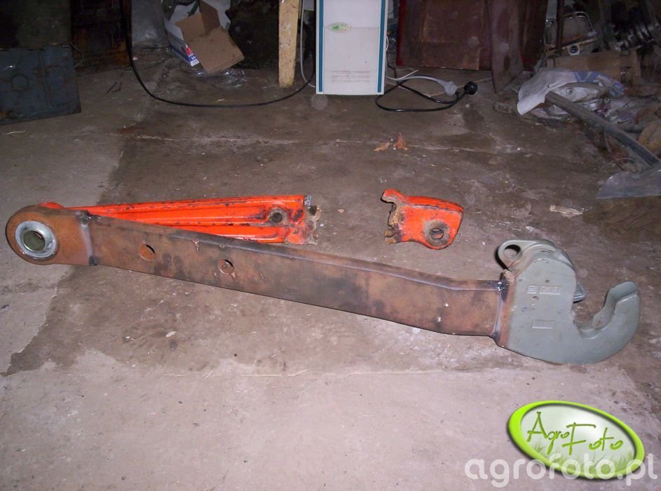

Gość Opublikowano 12 Września 2006 ile daĹeĹ za haki? Odnośnik do komentarza https://www.agrofoto.pl/forum/gallery/image/5299-jeszcze-spawanko-kilka-otworow-i-bedzie-ok/#findComment-7094
Gość Opublikowano 13 Września 2006 ta dziura to tak bÄdzie??bo im blirzej haka tym wiÄkszy udzwig Odnośnik do komentarza https://www.agrofoto.pl/forum/gallery/image/5299-jeszcze-spawanko-kilka-otworow-i-bedzie-ok/#findComment-7138
Gość Opublikowano 13 Września 2006 jak bÄdzie blisko haka to wysokoĹÄ podnoszenia moĹźe byÄ za maĹa , jak jest kat tego haka ba ja mam hÄÄ wymieniÄ te ktĂłre mam w MF kat 2 na 3 bo gro maszyn mam z 3 kat , gdzie kupiĹeĹ haki :?: Odnośnik do komentarza https://www.agrofoto.pl/forum/gallery/image/5299-jeszcze-spawanko-kilka-otworow-i-bedzie-ok/#findComment-7142
Gość Opublikowano 13 Września 2006 Te otwory byĹy juĹź belkÄ musiaĹem uciÄÄ z tej strony, bo byĹy sporo za dĹugie i wyszĹy za blisko koĹca a raczej poczÄtku wywierci siÄ nowe tu gdzie trzeba muszÄ jeszcze kupiÄ odpowiednie elektrody (pewnie zasadowe) CBM sÄ 3cat Odnośnik do komentarza https://www.agrofoto.pl/forum/gallery/image/5299-jeszcze-spawanko-kilka-otworow-i-bedzie-ok/#findComment-7143
Gość Opublikowano 13 Września 2006 gdzie kupiĹÄĹ i za ile :?: a jeszcze jedno nie spawaj rĂłwnolegle haka do pĹaskownika u mnie przy MF lekko pod kÄtem patrzÄc z gĂłry Odnośnik do komentarza https://www.agrofoto.pl/forum/gallery/image/5299-jeszcze-spawanko-kilka-otworow-i-bedzie-ok/#findComment-7144
Gość Opublikowano 13 Września 2006 Mam zamiar spawaÄ tak chyba bÄdzie dobrze mierzyĹem do ciÄgnika i sprzÄgu 3cat (by byĹy prostopadle) A haki to znajomy dawno temu mi zaĹatwiĹ trzy komplety i jeszcze wiele fajnych rzeczy cos za coĹ mogÄ popytaÄ czy jeszcze ma Mam fotkÄ samych hakĂłw mogÄ podesĹaÄ Odnośnik do komentarza https://www.agrofoto.pl/forum/gallery/image/5299-jeszcze-spawanko-kilka-otworow-i-bedzie-ok/#findComment-7147
Gość Opublikowano 14 Września 2006 KiedyĹ z SDF wywieĹşli na zĹom nawet caĹe belki z hakami i mam tkiego znajomego co po zĹomach jeĹşdzi i nieraz coĹ sobie znajdzie i nie pobraĹ tych belk a mĂłwio po co mi teraz kupiĹ 1014 i mĂłwi Ĺźe by siÄ przydaĹy ;-) moĹźesz podesĹÄÄ fotke na piootr7@tlen.pl , potrzebĂłje teĹź gdzieĹ ĹÄcznik gĂłrny tanio zaĹatwiÄ bo poszedĹ mi gwint i dorobiĹ mi tokaĹź i dospawany jest w miejsce zerwanego ale nie jestem tego pewienA ztym kĂłÄtem miÄdzy chakiem a belkÄ to zamÄtuj jÄ do traktora i zobacz jak ustawiÄ sie haki przy ustawieniu na szerokoĹÄ osi zawieszenia znajomy ma w 1234 tak Ĺźe haki ustawiajÄ siÄ pod kÄtem nie prostopoadle do podĹoĹźa i poobrywaĹ koĹnierze przy kulach :-? Odnośnik do komentarza https://www.agrofoto.pl/forum/gallery/image/5299-jeszcze-spawanko-kilka-otworow-i-bedzie-ok/#findComment-7187
