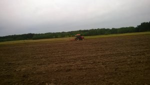

zyga2905 19 Opublikowano 31 Sierpnia 2014 Jak sobie daje rade? jaka szerokośc i jakie spalanie? 5:D Odnośnik do komentarza https://www.agrofoto.pl/forum/gallery/image/523632-zetor-forterra-140-hsx-pottinger-servo-35-nova/#findComment-1574490
kako9561 8 Opublikowano 31 Sierpnia 2014 Ma co robić nie powiem , szerokość to 4x40 przy prędkości 8km/h spalanie ok 12-14l/ha , gleba ciężka i bardzo ciężka ,kamienista, gliniasta i do tego górki Odnośnik do komentarza https://www.agrofoto.pl/forum/gallery/image/523632-zetor-forterra-140-hsx-pottinger-servo-35-nova/#findComment-1574542
LukeClaas 444 Opublikowano 1 Września 2014 Jaki bieg i głębkość? Odnośnik do komentarza https://www.agrofoto.pl/forum/gallery/image/523632-zetor-forterra-140-hsx-pottinger-servo-35-nova/#findComment-1575158
kako9561 8 Opublikowano 1 Września 2014 głębokość 25-30 cm , biegiem 5 L 3 półbieg redukcja do 1 pod górę Odnośnik do komentarza https://www.agrofoto.pl/forum/gallery/image/523632-zetor-forterra-140-hsx-pottinger-servo-35-nova/#findComment-1575179
