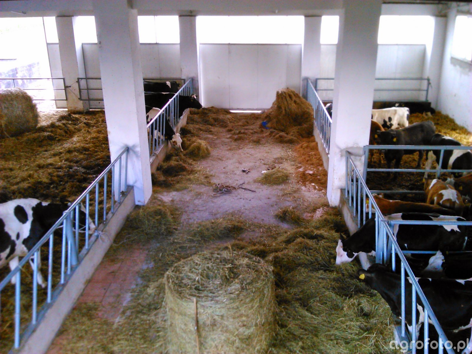

Teraz tylko czekać na wóz paszowy Przygotowywanie żarełka dla krówek
mati5720 48 Opublikowano 11 Lipca 2014 jaki szeroki masz korytarz paszowy ?? Odnośnik do komentarza https://www.agrofoto.pl/forum/gallery/image/514801-obora-po-modernizacji/#findComment-1544679
smutasek97 20 Opublikowano 11 Lipca 2014 Korytarz ma ponad 4 metry Odnośnik do komentarza https://www.agrofoto.pl/forum/gallery/image/514801-obora-po-modernizacji/#findComment-1544695
damianzetor9540 2783 Opublikowano 11 Lipca 2014 I to jest tylko co to widać? Kiedyś jechałem tam drogą z tyłu Waszej wsi i wydawało mi się że ta dobudówka z tyłu jest jakaś szersza . Opasy tutaj są, a dojne tak jak były? Jak da radę to zrób więcej fotek tego obiektu Odnośnik do komentarza https://www.agrofoto.pl/forum/gallery/image/514801-obora-po-modernizacji/#findComment-1544754
kostek183 5 Opublikowano 11 Lipca 2014 jakie wymiary tej obory ? Odnośnik do komentarza https://www.agrofoto.pl/forum/gallery/image/514801-obora-po-modernizacji/#findComment-1544795
rivierrecasalis 188 Opublikowano 11 Lipca 2014 A co głównie zmieniłeś ? Odnośnik do komentarza https://www.agrofoto.pl/forum/gallery/image/514801-obora-po-modernizacji/#findComment-1544848
smutasek97 20 Opublikowano 11 Lipca 2014 Tam jest po całej szerokości dobudowane krowy mają więcej miejsca Teraz wszystkie chodzą luzem, żadne nie jest na uwięzi Odnośnik do komentarza https://www.agrofoto.pl/forum/gallery/image/514801-obora-po-modernizacji/#findComment-1544872
KarolTD90 1500 Opublikowano 11 Lipca 2014 Jaką masz różnicę poziomów między posadzką w kojcach a korytarzem paszowym?? Odnośnik do komentarza https://www.agrofoto.pl/forum/gallery/image/514801-obora-po-modernizacji/#findComment-1544989
damianzetor9540 2783 Opublikowano 11 Lipca 2014 To masz teraz hale udojową? Odnośnik do komentarza https://www.agrofoto.pl/forum/gallery/image/514801-obora-po-modernizacji/#findComment-1545109
zetor10145turbo95 1262 Opublikowano 11 Lipca 2014 To że chodzą luzem to nie znaczy że trzeba mieć hale Jak woziłem jesienia wapno to staly mury Juz dziś idę spać ale odezwie się do Cb na GG b mam kilka pytań Odnośnik do komentarza https://www.agrofoto.pl/forum/gallery/image/514801-obora-po-modernizacji/#findComment-1545150
smutasek97 20 Opublikowano 11 Lipca 2014 Korytarz względem posadzki jest podniesiony o 15cm, troszkę mało ale inaczej nie szło bo to przeróbki ze starej stodoły No narazie hali udojowej nie ma, może kiedyś. Teraz dojarnia nie jest jeszcze przerobiona, nie ma czasu teraz dopiero po żniwach. Budowa trwała około roku, wszystkie barierki i wrota, robiliśmy sami. Odnośnik do komentarza https://www.agrofoto.pl/forum/gallery/image/514801-obora-po-modernizacji/#findComment-1545184
zecik3011 19 Opublikowano 11 Lipca 2014 Obora na ile sztuk?Co ile planowane jest usuwanie obornika? Odnośnik do komentarza https://www.agrofoto.pl/forum/gallery/image/514801-obora-po-modernizacji/#findComment-1545195
smutasek97 20 Opublikowano 11 Lipca 2014 Na 40 dojar i na młodzież Zobaczymy jak to będzie z tym obornikiem. Z miejsca gdzie jedzą to co parę dni pasowało by wyrzucać, a reszta może stać Odnośnik do komentarza https://www.agrofoto.pl/forum/gallery/image/514801-obora-po-modernizacji/#findComment-1545213
