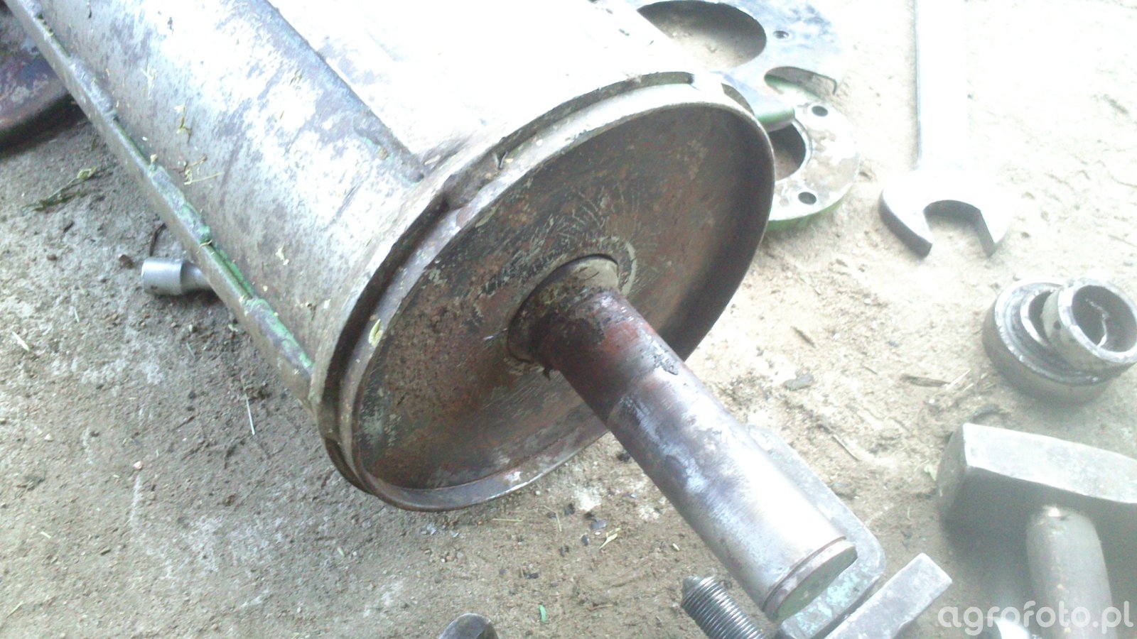

jakże piękne pęknięcie, równe jakby było fabryczne
Radzio25 28 Opublikowano 1 Lipca 2014 ten typ tak ma niestety ;/ Odnośnik do komentarza https://www.agrofoto.pl/forum/gallery/image/513258-wal-od-sipmy/#findComment-1538470
Henius91 1725 Opublikowano 1 Lipca 2014 to nie jest wytłumaczenie, to nie powinno się stać. ten typ to sama jeżdżąca awaria... Odnośnik do komentarza https://www.agrofoto.pl/forum/gallery/image/513258-wal-od-sipmy/#findComment-1538481
marcin04 65 Opublikowano 1 Lipca 2014 po tylu latach produkcji tych pras i tylu zrobionych egzemplarzach mogliby już coś nie coś poprawić ale cóż <_< Odnośnik do komentarza https://www.agrofoto.pl/forum/gallery/image/513258-wal-od-sipmy/#findComment-1538491
grzegorz92 74 Opublikowano 1 Lipca 2014 też to miałem spawanie nic nie daje po jakimś czasie pęka a koszt nowego to wtedy 1050zł to aż tak się psuje ja mam taką samą i jak zrobię przegląd przed sezonem to nic się nie dzieje i robi ponad 2 tyś u nas + usługi Odnośnik do komentarza https://www.agrofoto.pl/forum/gallery/image/513258-wal-od-sipmy/#findComment-1538498
Gość Opublikowano 1 Lipca 2014 miałem to samo. ale to idzie zespawac. u mnie juz drugi sezon trzyma. spawasz z zewnątrz a pozniej odcinasz z dwoch stron kawałem tej blachy i spawasz od srodka a pozniej te blachy zaspawujesz i wszystko git. Bo taki wał to chyba koło tysiąca kolega wyzej mnie uprzedził troche. Jak sie dobrze pospawa to będzie trzymac Odnośnik do komentarza https://www.agrofoto.pl/forum/gallery/image/513258-wal-od-sipmy/#findComment-1538500
Henius91 1725 Opublikowano 1 Lipca 2014 Grzegorz, jeśli zaliczę wymianę łańcuchów i kilku łożysk do przeglądu przedsezonowego to w sumie też mogę stwierdzić że pracuje bezawaryjnie no ale dla mnie przegląd to przesmarowanie łożysk i łańcuchów, ewentualnie naciągnięcie napinaczy ale nie remont... Odnośnik do komentarza https://www.agrofoto.pl/forum/gallery/image/513258-wal-od-sipmy/#findComment-1538503
gelo400 32 Opublikowano 1 Lipca 2014 też to przerabialem jak mialem sipme ;] Odnośnik do komentarza https://www.agrofoto.pl/forum/gallery/image/513258-wal-od-sipmy/#findComment-1538539
darek3 424 Opublikowano 1 Lipca 2014 Każda maszyna kiedyś się zepsuje bo to tylko maszyna. Ja w swojej ukręciłem cały ten wał i nowy faktycznie kosztował coś koło 1000zł ale mechanik mi wytoczył cały nowy i wspawał w ten walec i już 3 lata chodzi i jest dobrze a koszt tej pracy to 350zł z materiałem. Odnośnik do komentarza https://www.agrofoto.pl/forum/gallery/image/513258-wal-od-sipmy/#findComment-1538540
Henius91 1725 Opublikowano 1 Lipca 2014 ale to jest teoretycznie nowa prasa. kto by pomyślał że kilkuletnia zachodnia prasa będzie miała za sobą tyle awarii? moja ma zrobione coś koło 10 tys belek, zachodnie po tylu belkach wyglądają jak nowe i nie mają najmniejszego śladu eksploatacji, jedynie wytarta farba w komorze Odnośnik do komentarza https://www.agrofoto.pl/forum/gallery/image/513258-wal-od-sipmy/#findComment-1538551
darek3 424 Opublikowano 1 Lipca 2014 No ale nowa prasa zachodnia kosztuje ponad 100 tyś zł a sipma 50 tyś zł więc czego się można spodziewać za te pieniądze. Zachodnie maszyny są lepsze ale cena części też jest wysoka i różnie bywa z ich dostępnością a wiadomo że po iluś latach eksploatacji i one się popsują. Odnośnik do komentarza https://www.agrofoto.pl/forum/gallery/image/513258-wal-od-sipmy/#findComment-1538572
Henius91 1725 Opublikowano 1 Lipca 2014 Twój toku myślenia jest nieco błędny sipma nie kosztuje już 50 tys tylko bodajże koło 60 no ale to szczegół. może i zachodnia kosztuje 100 tys ale przetrzyma bez awarii 4 razy dłużej jak taka sipma więc to i tak bez różnicy, ale tu chodzi głównie o wydajność i czas spędzony na naprawy... Odnośnik do komentarza https://www.agrofoto.pl/forum/gallery/image/513258-wal-od-sipmy/#findComment-1538581

Henius91 1725 Opublikowano 2 Lipca 2014 żeby nie było, prasa pracuje z 912, w momencie gdy komora jest prawie pełna i zaczyna dobijać (wskazówka zaczyna się podnosić) wyraźnie czuć obciążenie. belki zwijam tak do połowy żółtego pola, czasami do końca, ale wtedy to już naprawdę ciągnik zaczyna schodzić z obrotów. nie wiem co jest, kiedyś to mogłem tak długo prasować aż haki puściły. może któreś łożysko jest przytarte. poświęciłem pół dnia na znalezienie przyczyny, ale nie udało się... Odnośnik do komentarza https://www.agrofoto.pl/forum/gallery/image/513258-wal-od-sipmy/#findComment-1538906

inzynierobserwator 10 Opublikowano 2 Lipca 2014 żeby nie było, prasa pracuje z 912, w momencie gdy komora jest prawie pełna i zaczyna dobijać (wskazówka zaczyna się podnosić) wyraźnie czuć obciążenie. belki zwijam tak do połowy żółtego pola, czasami do końca, ale wtedy to już naprawdę ciągnik zaczyna schodzić z obrotów. nie wiem co jest, kiedyś to mogłem tak długo prasować aż haki puściły. może któreś łożysko jest przytarte. poświęciłem pół dnia na znalezienie przyczyny, ale nie udało się... To dość mocno obciąża Ci ta prasa ciągnik. U mnie ukręciliśmy też koło 10tys bel sipmą farmą II (rok prod. 2006 posiadała obwiązywacz siatką) później był nowy PROW i prasę sprzedaliśmy. Z prasą współpracował głównie ciągnik Lamborghini Lampo 70 i pracował bez problemów na obrotach WOM 540ECO i ciągnik nie miał za ciężko. Nie oszczędzaliśmy prasy i staraliśmy się robić dobite bele (wskazówka wchodziła gdzieś na połowę czerwonego pola, czasami potrafiła się odbezpieczyć komora z haków. Nigdy nie było potrzeby zmieniać na obroty wałka 540. Ciągnik się nie dusił. Jak chciało się dobić mocniej niż zazwyczaj np jakąś końcówkę łąki to rwały się bezpieczniki na tym walcu. Wałek który idzie ze skrzynki przekładniowej na prawą stronę prasy ukręcił się 2 razy. Główny łańcuch napędowy też był wymieniany kilkakrotnie bo się wyciągał i rwał. Wielokrotnie były też zmieniane łożyska bodajże D-208 i D-209 na wałku napędowym i walcach. Ten wał który jest na zdjęciu też naprawialiśmy kilkakrotnie i z własnego doświadczenia powiem Ci jak go dobrze zrobić. Otóż ten walec ma po 2 denka przy każdym czopie. Drugie denko jest jakieś 10-15 cm odsunięte od pierwszego. Aby przyspawać tam czop musisz wyciąć pomiędzy denkami na powierzchni bocznej walca ze 2 okienka aby podejść tam spawarką. Następną istotną sprawą jest dokładne ustawienie czopa musi być idealnie współosiowo z osią walca. Jeśli będzie występowało bicie poprzeczne to walec długo nie pochodzi. Ja do ustawienia i pospawania zawoziłem walec do tokarza, który jeden koniec walca zamocował w uchwycie trzy-szczękowym drugi podparł konikiem i obracał walcem mierząc odchylenia od osi czujnikiem zegarowym. Pospawał to na miejscu MIG-iem i po tej naprawie prasa zrobiła jakieś 4 tys bel do sprzedaży i walec się trzymał . Także powodzenia w naprawie! Odnośnik do komentarza https://www.agrofoto.pl/forum/gallery/image/513258-wal-od-sipmy/#findComment-1539296
Henius91 1725 Opublikowano 2 Lipca 2014 walec już jest u miejscowego kowala, już kilka razy spawał te wałki i on wycina denko wału żeby dojść do tej blachy w środku. mówi że nie opłaca się kupować nowego za 1000 zł. Odnośnik do komentarza https://www.agrofoto.pl/forum/gallery/image/513258-wal-od-sipmy/#findComment-1539307
inzynierobserwator 10 Opublikowano 2 Lipca 2014 Pewnie że się nie opłaca kupować nowego. Ja wtedy za te ustawienie i pospawanie płaciłem 50 zł. Sam powycinałem okienka i przygotowane fazy do spawania. Dobrze aby twój kowal postarał się ustawić czop w osi. Szkoda że ten czop fabrycznie nie jest ciągowy przez cały walec i z lepszej stali. Wtedy by wytrzymał cały żywot prasy. W owijarce sipma maja są już ciągowe wałki. Wiem bo już spawałem :lol: Odnośnik do komentarza https://www.agrofoto.pl/forum/gallery/image/513258-wal-od-sipmy/#findComment-1539333
Henius91 1725 Opublikowano 2 Lipca 2014 jakim cudem w owijarce to się urwało? Odnośnik do komentarza https://www.agrofoto.pl/forum/gallery/image/513258-wal-od-sipmy/#findComment-1539335
