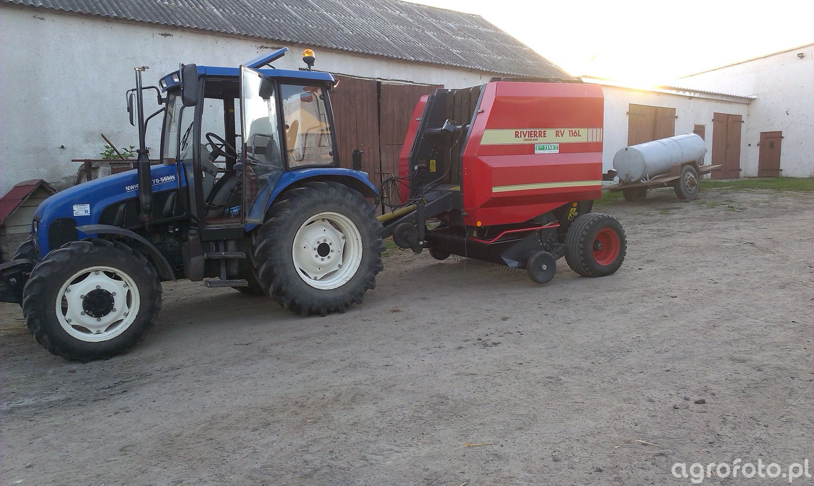

Co myślicie o tej prasie?
piotr820 43 Opublikowano 23 Czerwca 2014 Mam taką tylko z Napisem Vicon, wydajność ma bardzo dobrą, można 10 km/h jechać. Belki taż piękne kręci, w galerii mam to zobacz sobie... A co będziesz kupował??? Który to jest rok? fajne ma koła.... 5* Odnośnik do komentarza https://www.agrofoto.pl/forum/gallery/image/511799-rivierre-rv-116l/#findComment-1532933
radmzes 144 Opublikowano 23 Czerwca 2014 I jak radzi sobie MTZ? Ja słyszałem że do hydraulicznego docisku to minimum 100km musi być. Twój Vicon ma docisk hydrauliczny? Już kupiłem i obawiam się że 70km NH bedzie trochę mało. Jak myślisz? rok 98 Odnośnik do komentarza https://www.agrofoto.pl/forum/gallery/image/511799-rivierre-rv-116l/#findComment-1533060
radmzes 144 Opublikowano 23 Czerwca 2014 Koła ma dość szeroko rozstawione co jest pluse na nie równych terenach bedzie bardziej stabilna Odnośnik do komentarza https://www.agrofoto.pl/forum/gallery/image/511799-rivierre-rv-116l/#findComment-1533061
piotr820 43 Opublikowano 24 Czerwca 2014 Heheh 100 km kto ci takich głupot na opowiadał...Wszystkie te prasy mają hydrauliczny docisk, moja też... A jaki masz sterownik ten nowszy, moja też z 98 roku, te opony to były czy dokupowałeś? Jak jak ostatnio belowałem kiszonkę to było naprawdę mokro to troche się koła zapadły, ale nie siadłem... No to tak nie słuchaj takich głupot, ja robie belki 140 cm i nie ma ciężko, co prawda muszę trzymać min 1000 obr/min na silniku bo by go zdusiło, ale przecież silnik ma 80 km ma dopiero przy obrotach 2200 (mój mtz ma 80 km). Siano beluję z prędkością 10 km/ h a ostatnio taką bardzo mokrą kiszonkę jakoś 5 km/h (szkoda mi prasy żeby szybciej jeździć), pasówki chyba mają najmniejsze zapotrzebowanie na moc w stosunku do zbicia beli, U mnie belował (w tamtym roku zanim kupiłem Vicona) JD ok. 120 km i Claas rolland 250 to jak belki takie dobrze dobite robił to aż jd zdychał, bo stało komorowe ubijają przy końcu dopiero bele i dlatego jest ciężko, w przeciwieństwie do pasowych które od samego środka... Zapinaj beluj i się przekonasz że nie jest ciężko, tylko bele po niej to będą ciężkie (widziałeś u mnie w galerii)... A u ciebie jest jakie ciśnienie ustawione?? bo u mnie 150. Ale u mnie trochę puszcza, tzn jak postoi tak kilka minut to spada na manometrze, ale nie wiem czy to wina prasy czy raczej ciągnika... A twoja ile bel zrobiła?? ile za nią dałeś jeśli można wiedzieć?? Odnośnik do komentarza https://www.agrofoto.pl/forum/gallery/image/511799-rivierre-rv-116l/#findComment-1533654
radmzes 144 Opublikowano 24 Czerwca 2014 Dziś była pierwsza próba w sianie NH dawał sobie bez problemu rade a bele są tak zbite że ciężko się w nie wbić Miałeś rację co do mocy. Sterownik jest bez wyświetlacza cyfrowego manual auto, 2 pokrętła od sznurków i kilka kontrolek. Były, są od nowości mała co zużyte. Ciśnienie 100 z małym hakiem. Na liczniku miała 250 jak ją kupiłem, nie wiadomo czy ktoś go nie kasował ale jej stan nie wskazuje na to. Odnośnik do komentarza https://www.agrofoto.pl/forum/gallery/image/511799-rivierre-rv-116l/#findComment-1534088
piotr820 43 Opublikowano 25 Czerwca 2014 moja ma 16,5 tys bel. i ma trochę ocynk na środku podbieraka wytarty... Odnośnik do komentarza https://www.agrofoto.pl/forum/gallery/image/511799-rivierre-rv-116l/#findComment-1534324
