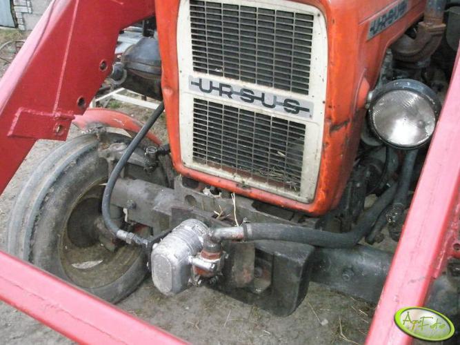

Jozeph 0 Opublikowano 12 Marca 2008 Czym ona jest napędzana? Odnośnik do komentarza https://www.agrofoto.pl/forum/gallery/image/51077-pompa-do-tura/#findComment-124891
pioter 46 Opublikowano 12 Marca 2008 silnikiem Odnośnik do komentarza https://www.agrofoto.pl/forum/gallery/image/51077-pompa-do-tura/#findComment-124901
seba942 0 Opublikowano 12 Marca 2008 a jak jest podlaczona? Odnośnik do komentarza https://www.agrofoto.pl/forum/gallery/image/51077-pompa-do-tura/#findComment-124903
pawelmf 307 Opublikowano 12 Marca 2008 ppodłączona jest do koła pasowego przez wałek , przez środkowa dziurę jak byćo to mój numer gg 404774 Odnośnik do komentarza https://www.agrofoto.pl/forum/gallery/image/51077-pompa-do-tura/#findComment-124950
pawelmf 307 Opublikowano 12 Marca 2008 jutro zrobie więcej zdjęć to wrzucę Odnośnik do komentarza https://www.agrofoto.pl/forum/gallery/image/51077-pompa-do-tura/#findComment-124971
pawel93 1 Opublikowano 12 Marca 2008 Hehe zrobione podobnie jak w naszej c-330 z tyłu zaczepiamy obciążnik 620kg bo nie dało się skręcać z pełnym ładunkiem ;] ;] ;] Odnośnik do komentarza https://www.agrofoto.pl/forum/gallery/image/51077-pompa-do-tura/#findComment-125028
tomash 7 Opublikowano 12 Marca 2008 a co to jest za pompa??? od czego??? Odnośnik do komentarza https://www.agrofoto.pl/forum/gallery/image/51077-pompa-do-tura/#findComment-125066
pioter 46 Opublikowano 12 Marca 2008 widze, że udźwig był też zwiększany przez nowe dziury w ramie Odnośnik do komentarza https://www.agrofoto.pl/forum/gallery/image/51077-pompa-do-tura/#findComment-125158
pawelmf 307 Opublikowano 13 Marca 2008 pompa jest od mtz wydajności 50 l . ale musiałem ja przykontrować bo jek chodziła na wolnych obrotach to 330 przygasała ale tak propo jak ktoś będzie robił to niech kupuje mniejsza pompę 35-40 l /min wydajnośc . Odnośnik do komentarza https://www.agrofoto.pl/forum/gallery/image/51077-pompa-do-tura/#findComment-125168
alex 0 Opublikowano 13 Marca 2008 A z kąd ta pompa bieże olej?? Odnośnik do komentarza https://www.agrofoto.pl/forum/gallery/image/51077-pompa-do-tura/#findComment-125313
pawelmf 307 Opublikowano 14 Marca 2008 jest specjalny zbiornik zamontowany przy wsporniku od tura wrzucę zdjęcie Odnośnik do komentarza https://www.agrofoto.pl/forum/gallery/image/51077-pompa-do-tura/#findComment-125666
