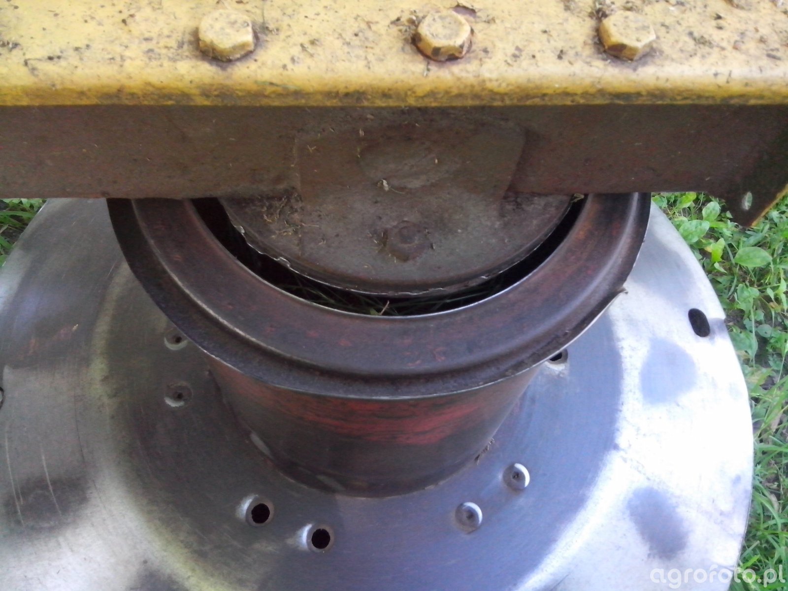

Dzisiaj przy koszeniu odpadła osłona na bębnie. Czy to może co zaszkodzić kosiarce brak tej osłony ?
agro1991 237 Opublikowano 11 Czerwca 2014 lepiej żeby była, bo łożyska szybciej polecą. Wymiana tego zajmie sporo czasu, bo trzeba ściągać cały talerz, bęben itp. Najlepiej kup nową ta osłone(nie jest droga) i przetnij na pół i punktowo przyspawaj do resztki starej, szpary ewentualnie czymś uszczelnij np. silikonem Odnośnik do komentarza https://www.agrofoto.pl/forum/gallery/image/509175-problem-z-kosiarka/#findComment-1525794
kodzak7 0 Opublikowano 12 Czerwca 2014 Musisz odkręcać od dołu czyli od talerza ślizgowego aż do piasty bo ta osłona jest przykręcona na 6 śrub do piasty. Sam miałem to ostatnio Odnośnik do komentarza https://www.agrofoto.pl/forum/gallery/image/509175-problem-z-kosiarka/#findComment-1525936
