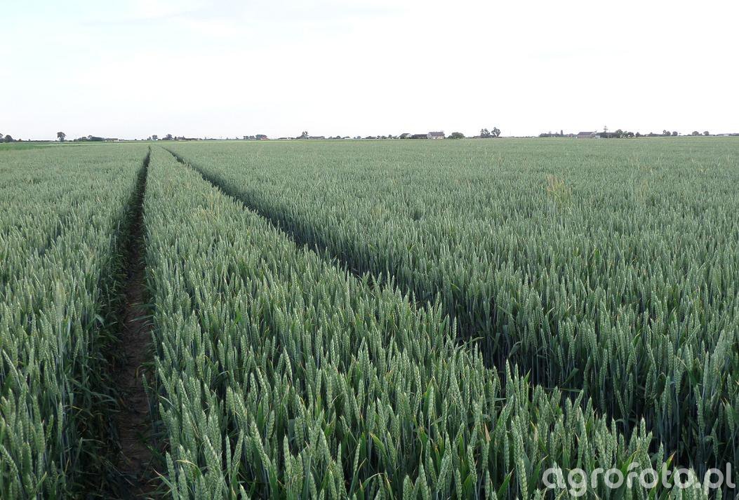

rafto 34 Opublikowano 10 Czerwca 2014 Duże kłosy jak na tonacje opisz agrotechnikę Odnośnik do komentarza https://www.agrofoto.pl/forum/gallery/image/509009-pszenica-tonacja/#findComment-1525201
ChiquitaB 1007 Opublikowano 11 Czerwca 2014 ile kolego pięterek w większości posiada Tonacja? Ja również zasiałem Tonacje to od 8 do 12 ale w większości 8 mam nadzieję że gruboscia ziarka nadgoni:) Odnośnik do komentarza https://www.agrofoto.pl/forum/gallery/image/509009-pszenica-tonacja/#findComment-1525377
Pasta94 2 Opublikowano 11 Czerwca 2014 Duże kłosy jak na tonacje opisz agrotechnikę Opticomplex (9,5-25-25)- 300kg/ha- 23.10.13r. Siew 225kg/ha- 23.10.13r. (po qq) Mocznik- 150kg/ha- 03.03.14r. Lancet Plus 125WG- 0,2kg/ha- 28.03.14r. Mocznik- 100kg/ha- 06.04.14r. Moddus 250EC- 0,3l/ha + Antywylegacz 675 SL-1,0l/ha + Wirtuoz 520EC- 1,0l/ha - 28.04.14r. (T1) Mocznik- 80kg/ha- 06.05.14r. Artea 330EC- 0,4l/ha + Acanto 250SC- 0,6l/ha - 19.05.14r. (T2) Bi 58- 0,5l/ha - 05.06.14r. Yamato 303SE- 1,6l/ha (planowany na ten tydzień) (T3) Odnośnik do komentarza https://www.agrofoto.pl/forum/gallery/image/509009-pszenica-tonacja/#findComment-1525497
Pasta94 2 Opublikowano 11 Czerwca 2014 ile kolego pięterek w większości posiada Tonacja? Ja również zasiałem Tonacje to od 8 do 12 ale w większości 8 mam nadzieję że gruboscia ziarka nadgoni:) U mnie jest większość po 9, tyle że na grubość idzie teraz po kwitnięciu widać Odnośnik do komentarza https://www.agrofoto.pl/forum/gallery/image/509009-pszenica-tonacja/#findComment-1525499
Root Admin yacenty 5104 Opublikowano 11 Czerwca 2014 Piękny łan, oby dał rade dobrze się wykształcić to będzie kombajn jęczał przy zbiorze :-) Odnośnik do komentarza https://www.agrofoto.pl/forum/gallery/image/509009-pszenica-tonacja/#findComment-1525508
Pasta94 2 Opublikowano 11 Czerwca 2014 Piękny łan, oby dał rade dobrze się wykształcić to będzie kombajn jęczał przy zbiorze :-) No pogoda w tym roku sprzyja, jeszcze jakiś troszkę większy deszczyk i powinno być dobrze Odnośnik do komentarza https://www.agrofoto.pl/forum/gallery/image/509009-pszenica-tonacja/#findComment-1525511
Root Admin yacenty 5104 Opublikowano 11 Czerwca 2014 do tej pory była łaskawa, ale musi taka być do konca. Troche boję sie o to co dosłownie przed nami - we wroclawiu ma dziś spaść temperatura o 12 stopni - to raczej nie odbędzie się łagodnie, pocieszeniem jest ze w nocy to może dyskoteka będzie mniejsza Odnośnik do komentarza https://www.agrofoto.pl/forum/gallery/image/509009-pszenica-tonacja/#findComment-1525513
Pasta94 2 Opublikowano 11 Czerwca 2014 do tej pory była łaskawa, ale musi taka być do konca. Troche boję sie o to co dosłownie przed nami - we wroclawiu ma dziś spaść temperatura o 12 stopni - to raczej nie odbędzie się łagodnie, pocieszeniem jest ze w nocy to może dyskoteka będzie mniejsza No niby straszą ulewami i gradem, ale myślę że aż tak źle nie będzie. Odnośnik do komentarza https://www.agrofoto.pl/forum/gallery/image/509009-pszenica-tonacja/#findComment-1525537
witek21 4 Opublikowano 20 Marca 2015 ile kolego sypała Ci ta tonacja przy takiej agrotechnice? Odnośnik do komentarza https://www.agrofoto.pl/forum/gallery/image/509009-pszenica-tonacja/#findComment-1684590
