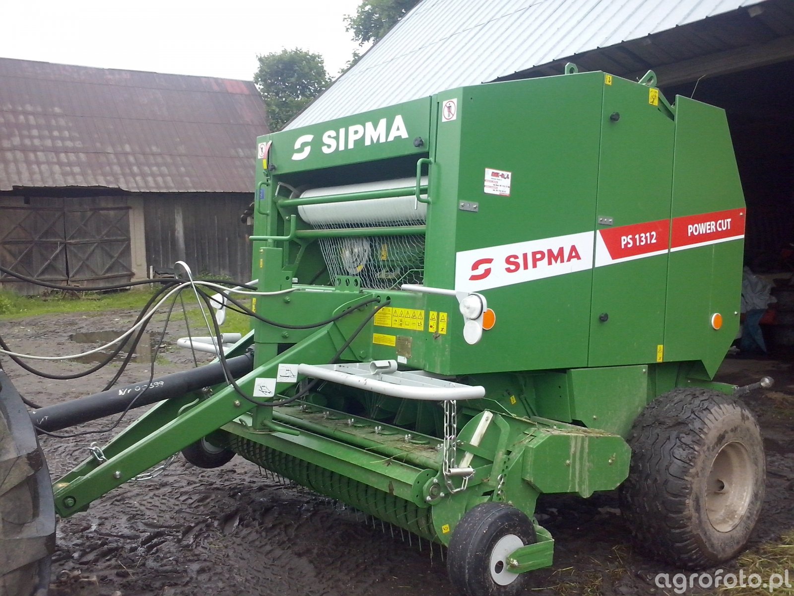

rolnikzpodlasia 0 Opublikowano 10 Czerwca 2014 max-rol z kont jesteś Odnośnik do komentarza https://www.agrofoto.pl/forum/gallery/image/508969-sipma-ps-1312-power-cut/#findComment-1525080
kubahodowca 4 Opublikowano 10 Czerwca 2014 Jestem z okolic Sokółki a ty z kąt ? Odnośnik do komentarza https://www.agrofoto.pl/forum/gallery/image/508969-sipma-ps-1312-power-cut/#findComment-1525091
Rolnik1973 20407 Opublikowano 10 Czerwca 2014 5 za Polskę, widzę że ludzie się sipmują, fajnie, będzie zbyt będzie praca. Odnośnik do komentarza https://www.agrofoto.pl/forum/gallery/image/508969-sipma-ps-1312-power-cut/#findComment-1525092
kubahodowca 4 Opublikowano 10 Czerwca 2014 Jeszcze kupiłem z sipmy kosiarkę i owijarke B) Odnośnik do komentarza https://www.agrofoto.pl/forum/gallery/image/508969-sipma-ps-1312-power-cut/#findComment-1525093
Rolnik1973 20407 Opublikowano 10 Czerwca 2014 To miodzio. Odnośnik do komentarza https://www.agrofoto.pl/forum/gallery/image/508969-sipma-ps-1312-power-cut/#findComment-1525105
BARTEK333 1594 Opublikowano 10 Czerwca 2014 Gratulacje i powodzenia Odnośnik do komentarza https://www.agrofoto.pl/forum/gallery/image/508969-sipma-ps-1312-power-cut/#findComment-1525109
andrzej2257 143 Opublikowano 10 Czerwca 2014 No nic gratuluję nabytku oby nie sprawiała ci tyle problemów co mi na początku moja. Zachodnie o wiele lepsze ale droższe w końcu za jakość i wydajność w pracy trzeba płacić. Odnośnik do komentarza https://www.agrofoto.pl/forum/gallery/image/508969-sipma-ps-1312-power-cut/#findComment-1525112
kubahodowca 4 Opublikowano 10 Czerwca 2014 Dzięki. @andrzej a jaką miałeś i co ci się psuło Odnośnik do komentarza https://www.agrofoto.pl/forum/gallery/image/508969-sipma-ps-1312-power-cut/#findComment-1525126
andrzej2257 143 Opublikowano 10 Czerwca 2014 W tej chwili nie sprawia nam takich problemów, bo już ją dokładnie poznaliśmy. Prasa ma zły podbieracz, nie najlepszy podajnik siatki. Podczas prasowania słomy jeżeli jest za krótka często zapcha się na rotorze a, że nie ma opuszczanej podłogi to trzeba wydzierać i tracić czas. Ma noże ale ich nie używamy bo jest taka sama sytuacja jak z krótką słomą. Być może te najnowsze power caty zastały nowych zmian i zostało to poprawione. Obwiązywacz siatki na początku rolki i końcu często porywa siatkę a owinięcie beli potrzebuje w tym samym czasie pobierania materiału bo nie owinie. Z awarii to cała ośka na której siedzą zęby wraz z nerką, łańcuch w komorze a reszta to pierdoły. Ma ta prasa i swoje zalety jest dobrze zabezpieczona, Korzystna cenowo a w razie awarii ceny części zamiennych nie przerażą. Odnośnik do komentarza https://www.agrofoto.pl/forum/gallery/image/508969-sipma-ps-1312-power-cut/#findComment-1525268
rolnikzpodlasia 0 Opublikowano 11 Czerwca 2014 Jestem z okolic Sokółki a ty z kąt ? okolice Jeżewa tak 15 km od Odnośnik do komentarza https://www.agrofoto.pl/forum/gallery/image/508969-sipma-ps-1312-power-cut/#findComment-1525546
