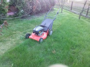

Mateusz19980916 305 Opublikowano 28 Maja 2014 Jak Ci się sprawuje? Nie miałeś problemów z paliwem? Odnośnik do komentarza https://www.agrofoto.pl/forum/gallery/image/505694-kosiarka-partner/#findComment-1517264
aro1975 324 Opublikowano 29 Maja 2014 nie nie miałem, a o co chodzi z tym paliwem? wymieniony został wałek rozrządu bo pękł odprężnik i rozrusznik nie dał rady obrucic silnikiem, a tak bez zarzutu, Odnośnik do komentarza https://www.agrofoto.pl/forum/gallery/image/505694-kosiarka-partner/#findComment-1517313
Mateusz19980916 305 Opublikowano 29 Maja 2014 Ja i mój znajomy mieliśmy problem, że jak było mniej niż pół zbiornika to paliwo nie dochodziło i zwyczajnie gasł wywaliliśmy filterek i teraz jest ok, tylko trzeba uważać na paliwo. Odnośnik do komentarza https://www.agrofoto.pl/forum/gallery/image/505694-kosiarka-partner/#findComment-1517986
aro1975 324 Opublikowano 30 Maja 2014 takiego problemu nie miałem Odnośnik do komentarza https://www.agrofoto.pl/forum/gallery/image/505694-kosiarka-partner/#findComment-1518288
