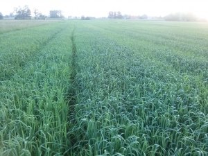

w tej chwili ma ok 40cm, jutro skracanie+nawóz dolistny. samosiewy rzepaku zamierają
czesio200 3401 Opublikowano 18 Maja 2014 czym bd skracany? mój sie już wylega też jutro skrócę, nie było pogody od tygodnia na oprysk... Odnośnik do komentarza https://www.agrofoto.pl/forum/gallery/image/504697-owies-bingo/#findComment-1510647
aro1975 324 Opublikowano 18 Maja 2014 cerone 0,5l/ha (zostało mi z żyta) Odnośnik do komentarza https://www.agrofoto.pl/forum/gallery/image/504697-owies-bingo/#findComment-1510670
czesio200 3401 Opublikowano 18 Maja 2014 ja chce dać stabilan 1,5l/ha na owies na mieszankę ( w galerii) dałem cerone 0.75 ale w nocy popadało i nie wiem czy bd efekt....? Odnośnik do komentarza https://www.agrofoto.pl/forum/gallery/image/504697-owies-bingo/#findComment-1510683
aro1975 324 Opublikowano 18 Maja 2014 jak mineło 4-5 godzin to bedzie ok stabilan połaczyłbym z moddusem (1l stabilanu+0,3 moddusa) Odnośnik do komentarza https://www.agrofoto.pl/forum/gallery/image/504697-owies-bingo/#findComment-1510707
czesio200 3401 Opublikowano 19 Maja 2014 dziś skróciłem owies stabilanem, ale wątpię żeby to mu to pomogło. powiem tak jeszcze takiego owsa na oczy nie widziałem już częściowo leży a reszta ma z 40cm i jest jak czarny dywan. dałem tylko troche obornika kurzego na 6 klasę dostał odpowiednia dawkę wilgoci i.... czy Odnośnik do komentarza https://www.agrofoto.pl/forum/gallery/image/504697-owies-bingo/#findComment-1511085
aro1975 324 Opublikowano 19 Maja 2014 również skróciłem (5ha cerone i 1ha moddus 0.3+antywylegacz 1,5l - eksperyment), na uwrociach zaczął się chylić - może ustoi jak mocno nie bedzie padać - rośnie w oczach Odnośnik do komentarza https://www.agrofoto.pl/forum/gallery/image/504697-owies-bingo/#findComment-1511308
20CBR12 209 Opublikowano 20 Maja 2014 skąd te samosiewy rzepaku? po :unsure:rzepaku owies siejesz? Odnośnik do komentarza https://www.agrofoto.pl/forum/gallery/image/504697-owies-bingo/#findComment-1511922
aro1975 324 Opublikowano 21 Maja 2014 wiem, że to chore ale nie było na jesieni czasu i posiałem owies po rzepaku - wiecej takiego błedu nie popelnię Odnośnik do komentarza https://www.agrofoto.pl/forum/gallery/image/504697-owies-bingo/#findComment-1512001
