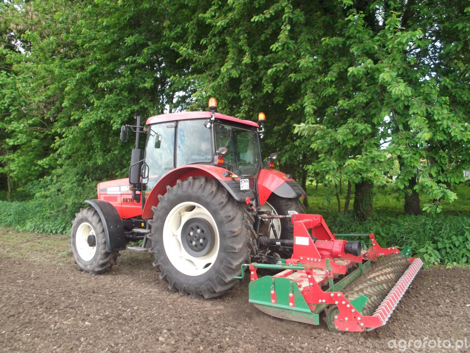

z nowymi kogutami i lampkami .
radek5314 72 Opublikowano 12 Maja 2014 co 4 to nie 2 halogeny jakie są żarówki w tych halogenach? Odnośnik do komentarza https://www.agrofoto.pl/forum/gallery/image/503585-zetor-10641/#findComment-1506478
Gość forterraturbo Opublikowano 12 Maja 2014 Żarówki są H4 świecą bardzo ładnie , chociaż ledy to to nie są , ja się cieszę , że wreszcie są założone(chociaż roboty jest jeszcze dużo ) - teraz to cywilizacja Teraz myślimy zrobić jeszcze nad kierunki dwie takie same i rozłączyć światła mijania tak aby po włączeniu tych w masce te dachowe też mogły się świecić, bo teraz po włączeniu dachowych te w masce się wyłączają . Jeżdżąc po drogach będzie się włączać tylko te pod kogutami i te , które będą nad kierunkami , a w razie potrzeby koguty. Odnośnik do komentarza https://www.agrofoto.pl/forum/gallery/image/503585-zetor-10641/#findComment-1506526
radek5314 72 Opublikowano 12 Maja 2014 u mnie jest tak samo z tymi w dachu, tylko ja mam dodatkowe jeszcze nad kierunkami z przodu, jaka jest cena tych swiateł roboczych? i jak kable tam pusciłes? duzo roboty było? i jak sie je załacza i koguty? Odnośnik do komentarza https://www.agrofoto.pl/forum/gallery/image/503585-zetor-10641/#findComment-1506534
Gość forterraturbo Opublikowano 12 Maja 2014 Cena to cos koło 170 zł - oryginał z mocowaniem , zacznijmy od tego , że założona została dodatkowa skrzynka z bezpiecznikami , do niej podłączone kable od lampek i kogutów , kable pociągnięte pod plastikową - szarą obudową kabiny później słupkiem , na którym są oryginalne włączniki ( dam fotę) potem zdjęło się całkowicie dach swobodnie górą kabelki przepuściło się razem z kablem od wycieraczki - który przy okazji został urwany i trzeba było naprawić , do kogutów i lampek , przewody się złapało razem , założyło dach i miga i świeci , jeszcze coś tam wujek elektromonter ma zrobić dla bezpieczeństwa . Roboty trochę było , ale opłaciło się. Odnośnik do komentarza https://www.agrofoto.pl/forum/gallery/image/503585-zetor-10641/#findComment-1506546

radek5314 72 Opublikowano 14 Maja 2014 mam takie pytanie odnośnie zetora bo bede chciał sprawdzic poziom oleju w przednim moście jakim kluczem odkrecić korek kontrolny oleju ten w kole jest jakas śruba na taki kwadratowy klucz? Odnośnik do komentarza https://www.agrofoto.pl/forum/gallery/image/503585-zetor-10641/#findComment-1507551
Gość forterraturbo Opublikowano 14 Maja 2014 U mnie serwis się z tym bawił , ale zaraz sprawdzę , wydaje mi się , że jest , bo tata raz też nie wiedział czym odkręcić Odnośnik do komentarza https://www.agrofoto.pl/forum/gallery/image/503585-zetor-10641/#findComment-1507595
radek5314 72 Opublikowano 14 Maja 2014 ok o jak bys mógł to daj znac grzechotki same maja koncowke na nasadki 4katna , ale sasiad chciał odkrecic zwykła śrube na klucz 17 grzechotka w swoim nh tez w moscie to popsuł grzechotke a sruba sie nie ruszyła nawet, tylko póżniej 17 na krzyżaku takim do koł ale tamte sruby to sa 6-katne i imbusy tez 6 a nie 4 Odnośnik do komentarza https://www.agrofoto.pl/forum/gallery/image/503585-zetor-10641/#findComment-1507603
Gość forterraturbo Opublikowano 14 Maja 2014 O właśnie sprawdziłem - jest na cztery , u mnie zaznaczone jest to na czerwono, my grzechotką raz chcieliśmy dokręcić przednie koło tylko sru i po grzechotce . Skoczę się dopytać czym tato odkręca śrubę i zaraz odpiszę .Na mojej fotce obok widać w osi tą czerwoną śrubke/ korek w przednik kole . Odnośnik do komentarza https://www.agrofoto.pl/forum/gallery/image/503585-zetor-10641/#findComment-1507622
radek5314 72 Opublikowano 14 Maja 2014 widze własnie to czerwone u mnie jest to czerwone troszke wytarte juz Odnośnik do komentarza https://www.agrofoto.pl/forum/gallery/image/503585-zetor-10641/#findComment-1507714
Gość forterraturbo Opublikowano 14 Maja 2014 To musisz pomalować tato mówi , że mamy zrobiony taki specjalny bajer i nim odkręcamy. Odnośnik do komentarza https://www.agrofoto.pl/forum/gallery/image/503585-zetor-10641/#findComment-1507844
radek5314 72 Opublikowano 14 Maja 2014 to z czego jest ten bajer zrobiony? czy moze kupiony :unsure: Odnośnik do komentarza https://www.agrofoto.pl/forum/gallery/image/503585-zetor-10641/#findComment-1507868
Gość forterraturbo Opublikowano 14 Maja 2014 To jest zrobione z jakiejś brechy/ rury / jakiegoś pręta , który jest wyszlifowany , wycięty tak by pasował . Na końcu ma rączkę i można wkręcać i wykręcać , jak już bierzesz się za oleje to zmień sobie w układzie kierowniczym , tam trzeba nowy filtr i jakiś olej - chyba Aral . U nas był raz zmieniany i wybieramy się po olej i parę pierdółek do Kalisza . Odnośnik do komentarza https://www.agrofoto.pl/forum/gallery/image/503585-zetor-10641/#findComment-1507900
radek5314 72 Opublikowano 14 Maja 2014 ok,dzieki cos i ja bede musial dorobic sbie zeby to odkrecic, co kupujesz w Kaliszu do Zetora? Odnośnik do komentarza https://www.agrofoto.pl/forum/gallery/image/503585-zetor-10641/#findComment-1507905
Gość forterraturbo Opublikowano 14 Maja 2014 Kupuję koguta z mocowaniem do mtz 82 , bo jednego już mam ,ale jeszcze by się przydał , zatyczki na smarowniczki takie czerwone , olej , książkę napraw - 197 zł (rozbój w biały dzień) , klosze na pozycyjne z migaczami na kabinie , zapasowy wieszak , uszczelki pod misę olejową i do TUZa , dwa włączniki do świateł na zapas , nowe naklejki do środka kabiny i wtryskiwacz .Nie ma sprawy troszkę pogrzebiesz i coś wymajstrujesz do odkręcania , bo jednak prędzej czy później trzeba by się z tym pobawić. Odnośnik do komentarza https://www.agrofoto.pl/forum/gallery/image/503585-zetor-10641/#findComment-1507996
