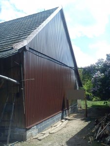

Kamillo9411 3 Opublikowano 6 Maja 2014 jakie wymiary i na ile szt ? Odnośnik do komentarza https://www.agrofoto.pl/forum/gallery/image/502416-sciany-obory/#findComment-1501900
porems 71 Opublikowano 6 Maja 2014 13.5m x 33m 52szt Odnośnik do komentarza https://www.agrofoto.pl/forum/gallery/image/502416-sciany-obory/#findComment-1501901
Danioq202 14 Opublikowano 6 Maja 2014 System ściółkowy ?? Jaki koszt budowy budynku przewidujesz ?? Może być na Pw mam jeszcze kilka pytań Odnośnik do komentarza https://www.agrofoto.pl/forum/gallery/image/502416-sciany-obory/#findComment-1501913
porems 71 Opublikowano 6 Maja 2014 Tak system sciółkowy koszt powyżej 400 tyś Odnośnik do komentarza https://www.agrofoto.pl/forum/gallery/image/502416-sciany-obory/#findComment-1501936
KarolTD90 1522 Opublikowano 7 Maja 2014 Jak będzie zrobiony tutaj dach?? Odnośnik do komentarza https://www.agrofoto.pl/forum/gallery/image/502416-sciany-obory/#findComment-1502437
porems 71 Opublikowano 7 Maja 2014 Konstrukcja stalowa na słupach na górę płyta warstwowa z poliuretanu gr. 6cm Odnośnik do komentarza https://www.agrofoto.pl/forum/gallery/image/502416-sciany-obory/#findComment-1502871
mariusz80 11 Opublikowano 9 Maja 2014 a jakieś plany i pozwolenia robiłeś ??? i jaki koszt ??? Odnośnik do komentarza https://www.agrofoto.pl/forum/gallery/image/502416-sciany-obory/#findComment-1504354
st220 20 Opublikowano 10 Maja 2014 mariusz a niby jak bez planów i pozwoleń oborę byś zrobił? Odnośnik do komentarza https://www.agrofoto.pl/forum/gallery/image/502416-sciany-obory/#findComment-1504421
Farmtrac685DT 19 Opublikowano 10 Maja 2014 Na pewno miał duzo prościej z pozwoleniami bo to dobudówka a nie budynek wolnostojący. Sam robisz czy firma? Odnośnik do komentarza https://www.agrofoto.pl/forum/gallery/image/502416-sciany-obory/#findComment-1504587
porems 71 Opublikowano 12 Maja 2014 Tak pozwolenia muszą być trwało to caly rok ale sie udalo koszt wszystkich pozwoleń i projektu ok 8.5 tyś Buduje mi firma znajomego bierze 70 tyś Odnośnik do komentarza https://www.agrofoto.pl/forum/gallery/image/502416-sciany-obory/#findComment-1506481
Farmtrac685DT 19 Opublikowano 13 Maja 2014 70 tysi pod klucz? Jaki zgarniacz będziesz montował? Odnośnik do komentarza https://www.agrofoto.pl/forum/gallery/image/502416-sciany-obory/#findComment-1506826
porems 71 Opublikowano 13 Maja 2014 tak pod klucz. Nie bedzie zgarniacza tylko tur Odnośnik do komentarza https://www.agrofoto.pl/forum/gallery/image/502416-sciany-obory/#findComment-1506970
