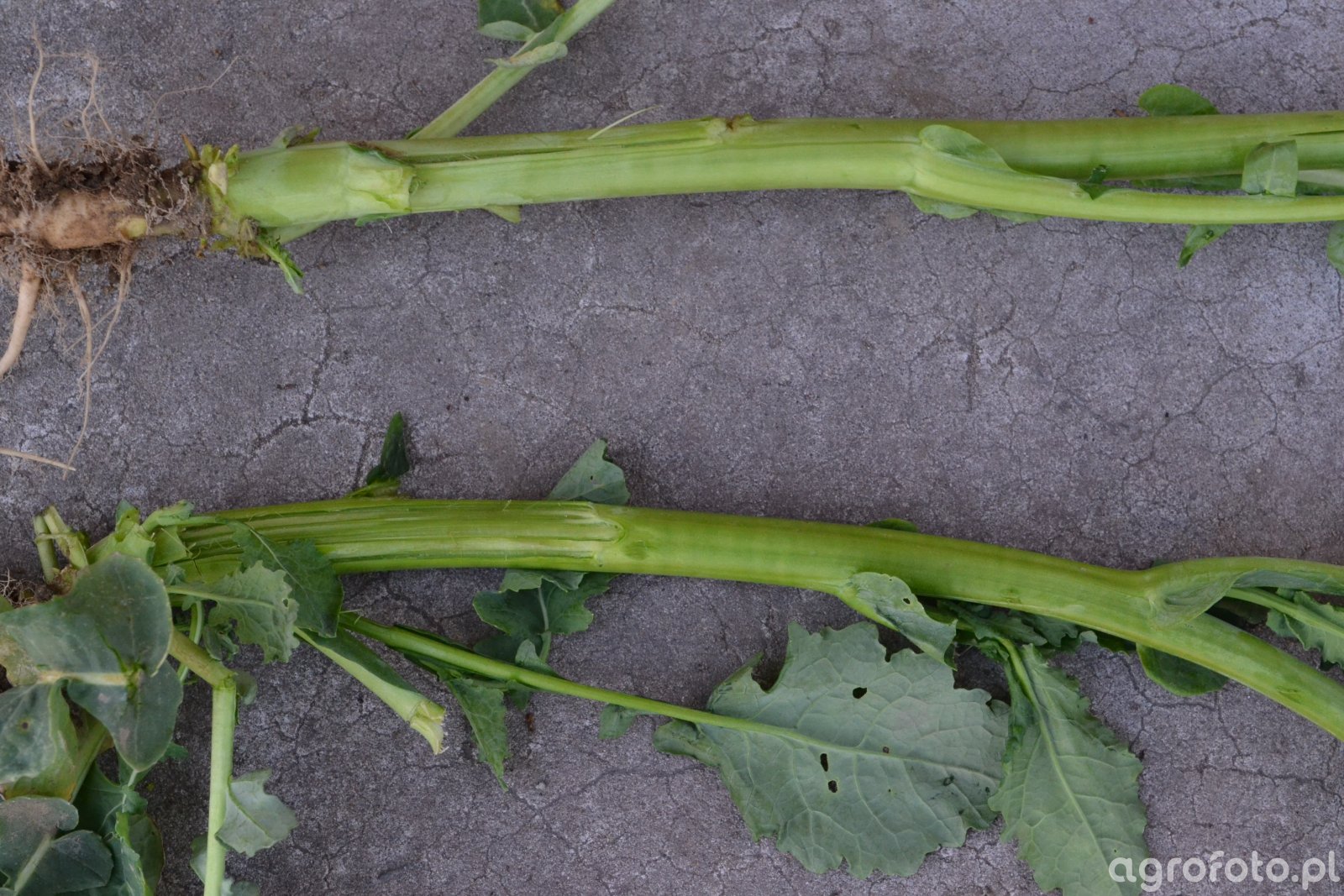

Czym jest spowodowane te pękniecie łodyg ??
kpiotr 16 Opublikowano 23 Kwietnia 2014 przymrozkiem Odnośnik do komentarza https://www.agrofoto.pl/forum/gallery/image/499732-rzepak-californium/#findComment-1492669
boku27 226 Opublikowano 23 Kwietnia 2014 Niekoniecznie. Wystarczą duże ilości wody i gwałtowny wzrost i efekt taki sam. Odnośnik do komentarza https://www.agrofoto.pl/forum/gallery/image/499732-rzepak-californium/#findComment-1492700
kpiotr 16 Opublikowano 23 Kwietnia 2014 ja w to wątpię. rzepak nie ruszył az tak gwałtownie zeby miał sobie sa krzywdę robić. poza tym pogoda była dośc chłodna i wegetacja nie była jakoś nadzwyczaj szybka.... szybsza niż w innych latach. Ja obstaję przy przymrozku... Odnośnik do komentarza https://www.agrofoto.pl/forum/gallery/image/499732-rzepak-californium/#findComment-1492725
proxy8441 250 Opublikowano 23 Kwietnia 2014 tak samo stawiam tylko na przymrozki w moim przypadku rzepak słabo nawożony N przymrozki, grad i taki oto efekt a nawet gorszy (miałem foto w galerii) po chowaczu mosi być objaw żerowania wewnątrz. A pogoda tak jak pisze kpiotr nie była aż nad wyraz ciepła i sprzyjająca w Polsce a nawet u mnie na śląsku aby było to spowodowane intensywnym przyrostem, to jest powodowane przymrozkami/chowaczami w tym przypadku wg mnie przymrozki. Odnośnik do komentarza https://www.agrofoto.pl/forum/gallery/image/499732-rzepak-californium/#findComment-1492753
Marcian1234 17 Opublikowano 23 Kwietnia 2014 zimne noce są trochę poniżej zera może tego przyczyna Odnośnik do komentarza https://www.agrofoto.pl/forum/gallery/image/499732-rzepak-californium/#findComment-1492761
boku27 226 Opublikowano 24 Kwietnia 2014 U mnie temp. min -1 więc nie popęka od takiego przymrozku ale nawożenie około 230 N robi swoje i też jest popękany jak na fotce. Odnośnik do komentarza https://www.agrofoto.pl/forum/gallery/image/499732-rzepak-californium/#findComment-1493319
proxy8441 250 Opublikowano 24 Kwietnia 2014 -1 w połączeniu z takim nawożeniem myśle że jak najbardziej, u mnie nawożenie lekko ponad 100kg N zato duże przymrozki były i łodygi porozrywane całkowicie. Odnośnik do komentarza https://www.agrofoto.pl/forum/gallery/image/499732-rzepak-californium/#findComment-1493391
