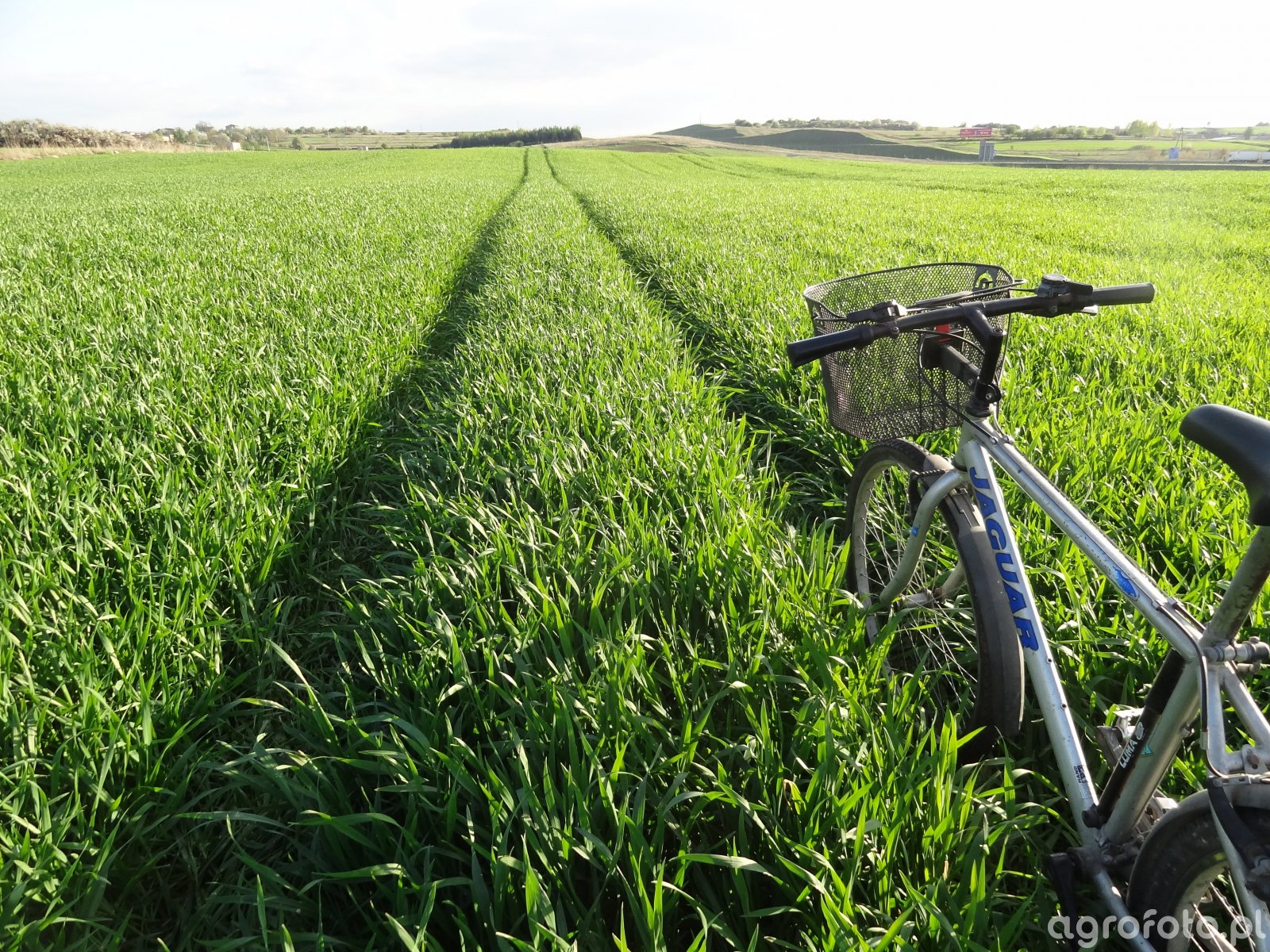

Pszenżyto Trigold
Dzisiejszy objazd pól :) dla ciekawych agrotechnika:

ph w granicach 5-5,5(planuje wapnować pola po żniwach, bo ono wapna nie widziało od X lat...) akurat ziemniaków było 30 arów z całego 1,5 hektarowego kawałka więc tyle co nic :) nawet mogę powiedzieć, że tam gdzie były ziemniaki to jest gorsze od tego gdzie był owies...może dlatego, że ziemniaki nie dostają u mnie dużych dawek nawozu(stosuje około 200kg.ha polifoski 6 i saletrzak 250kg/ha) a głównie obornik
no to nie stosujcie jak nie chcecie... :) Skracanie samym antywylegaczem jest dość tanie, a na chwasty nie pryskacie? nie rosną wam? nie lubię takiego gadania sory :D tutaj nic nadzwyczajnego nie jest dane...
o chwastach nie pisalem,bo to chyba oczywiste ,nie lubie takiego podejscia do tematu jak Ty kolego prezentujesz,jesli cie urazila moja niewiedza to sorki.pozdrowił!
od tego roku chyba zacznę robić po 2, w tym roku chciałem tylko sobie"zaznaczyć" gdzie jechać, ale widzę, ze tam gdzie ciapek najbardziej gniecie jest ok, boki przygniecione ładnie powstawały więc źle nie jest :) II dawka trochę później celowo dana(chciałem po około 3 tyg), choć chciałem pare dni wcześniej ale to studia, a to pogoda i się nie dało. Po 10 dni to można mocznik dawać, ja daje saletrę to ciut później stosuję. III dawki N na 90% nie będzie ;)
